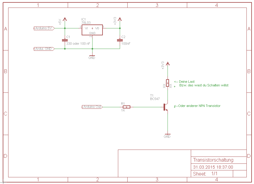

Ich habe folgendes Problem: Ein Gerät wird durch mehrere Taster gesteuert. An den Pins des Tasters liegen im nicht gedrückten Zustand 3,3V an. Nun möchte ich mit einem Arduino ereignisgesteuert einen solchen Taster "auslösen". Hierzu habe ich parallel zum Taster ein Kabel angelötet. Der Arduino Pro Mini läuft allerdings mit 5V. Ich habe keine Idee, wie ich das anstellen soll. Kann man dafür einen Transistor nehmen? Wenn ja, welchen und wie hoch muss der Basiswiderstand sein? Frank

Einfach ein Transistor der 3,3 V Duchschaltet (Die 3,3 V kommen von nen Spannungsregler) Schaltung kann ich noch Zeichnen!

Ui, das nenne ich mal fix. Kaum ein Problem eingestellt und schon etliche Antworten. Also es kein Raspberry Pi, um den es geht, sondern ein fertiges Gerät. Den 3,3V Arduino habe ich nicht hier, die 5V Version aber schon. Daher nutze ich die 5V Version. Die 3,3V liefert das Gerät, in dem der Taster verbaut ist. Wenn ich jetzt den BC547 so einbaue und den vorhandenen Taster als "Last" nehme, passt das dann mit dem Basiswiderstand von 1 KOhm? Ich möchte ungern das Gerät abschießen. Daher die "blöden" Fragen. Frank

Da ich den Arduino über eine 5V Zapfstelle auf der Platine versorge, hängen Arduino und Taster an der selben Masse. Das habe ich durchgepiepst. Von daher würde ich das nicht über einen Optokoppler aufbauen. Ich weiß nicht, "wie rum" der Taster angeschlossen ist. Definitiv sind im nicht geschlossenen Zustand auf der einen Seite Masse und auf der anderen Seite 3,3V. Aber auf welcher Seite jetzt der Pin des µC hängt, der den Taster auswertet, kann ich nicht sagen. Der angedachte Transistor soll parallel zum Taster geschaltet werden und dann ereignisgesteuert durchschalten, also einen Tastendruck "simulieren". Ich werde es wie vorgschlagen mit einem BC547 und 1 K Basiswiderstand probieren. Frank

Also der Spannungsteiler wäre dann die Lösung mit 1,8K und 3,3K, wie es im Netz immer mal wieder zu finden ist? 1,8K an Arduino und Taster und 3,3K von Taster gegen Masse. Wenn ich den Taster schließe, ist die Spannung zwischen Masse und Taster nahezu 0V. Frank
Richtig, die Werte passen so. Dann zieht der Taster den Pin auf Masse. Der Pin ist an dem Anschluss, der bei nicht gedrücktem Taster auf 3,3V liegt. Willst du eine gedrückte Taste simulieren gibst du eine 0, ansonsten eine 1 aus.
