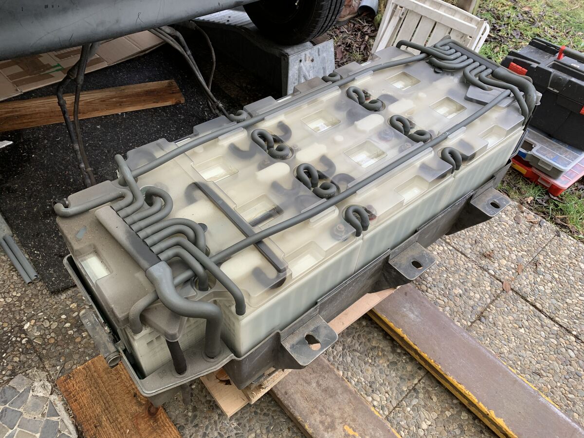

Moin :-) Jahrelang gabs 6V,100Ah NiCd Akkus von der Firma Saft aus Frankreich für die Elektroautos. Die sind mittlerweile verboten. Dabei wurde Kalilauge verwendet (ca. 20-25%tige). Es gab auch Elektrolytmischungen mit Lithium Beigabe als Verstärker. Aber das führt dann aber zum schnelleren Verfall der Zellen. Diese Zellen verfügen an den Seitenflanken über Kühlkreisläufe und oben über Beffüllkreise für destilliertes Wasser. Kontrolliert entladene Akkus (5-20% Restladung) könnnen beliebig lange gelagert werden. Niemals sollte man volle Akkus lange rumstehen lassen. Es sei den die Lauge wird permanent zirkuliert/gerüttelt.
