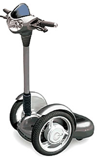

Übrigens gibt es bereits einen offiziellen segway-China-Nachbau auf dem
deutschen Markt für ca. 600 EUR!!! Wer gooogelt der findet. Einen
kleinen Haken hat natürlich dieser Nachbau: er hat 4 Räder... und wer
von dem Funktionsprinzip des segway überzeugt ist, für den kommt dieses
Gerät natürlich überhaupt nicht in Frage.

Gast #267580
dem
Du meinst sicher den hier im Anhang.
Ja,bei dem kann ich auch gleich wieder mein altes Skateboard mit
Verbrenner (10ccm Zweitakt) rauskramen.
Das war beweglicher gg
Gast #267581
Ja, RATBER hat Recht, das ist die Wahnsinnskiste aus China.
Hat natürlich nichts mit "intuitiver Steuerung durch Lageveränderung
des Körpers" (segway) zu tun. Dann schon lieber ein e-scooter mit
800W-DC-Motor...
Aber interessant ist doch, das die Chinesen ihren e-Roller dem segway
nachempfunden optisch haben...
OK, wer damit zufrieden ist, dem kann ein segway-Nachbau auch nicht
empfohlen werden - der Aufwand wäre wirklich zu hoch. In diesem Fall
gilt: China-Kiste kaufen und Spaß haben.
