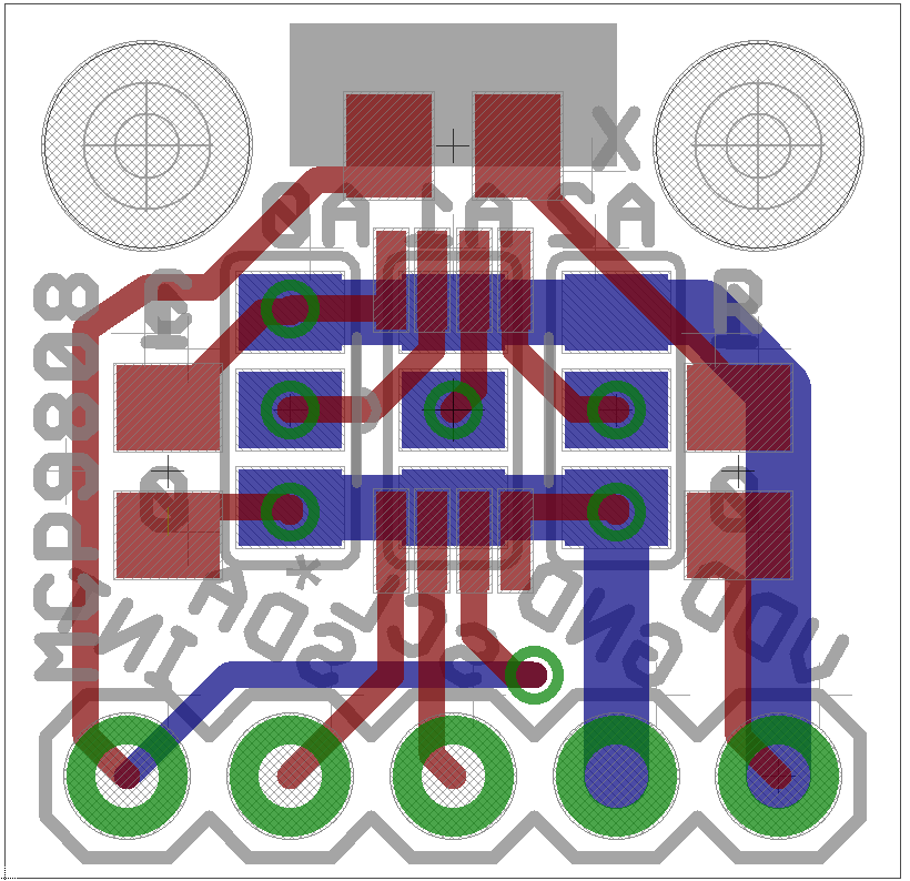

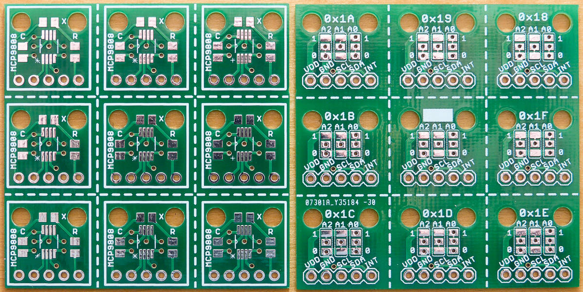

Es gibt zwar schon ein fertiges Breakoutboard für den Temperatursensor
MCP9808 allerdings gefällt mir das aus mehreren Gründen nicht.
- keine Low Current Indikator Led am ALERT Ausgang
- keine Solderjumper an den Adresspins A0, A1, A2 (stattdessen sind die
Pins an Header heraugeführt)
Im Anhang ist ein Bild von meinem Breakoutboard. Momentan bin ich noch
am überlegen ob ich bei Itead 10 Stk. 5x5cm (da geht das Board 9x drauf)
für 10$ nehmen soll die ich dann selbst auseinandersägen muss oder
gleich 100 Stk. fertig gefräst für 30$. Deshalb dachte ich mir ich frag
einfach mal nach ob sonst noch jemand Interesse hätte. Ich selbst brauch
eigentlich nur so 10-20 Stk. Der Sensor kommt im 8 Pin SSOP Package und
die anderen 3 Bauteile sind 0805 - also alles ganz leicht händisch zu
löten.
Wenn sich niemand meldet werd ich wohl einfach die 5x5cm Boards nehmen
und selbst sägen aber dazu hab ich eigentlich garkeine Lust....
LG
Dominik

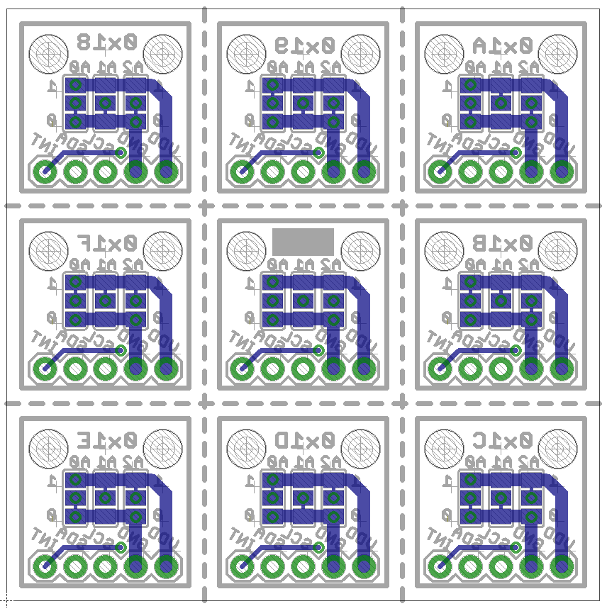

Ich bins nochmal... Die günstigste Variante bei kleinen Stückzahlen
wären wie gesagt 10 Panels mit je 5x5cm und jeweils 9 Breakoutboards. Da
würde ich die Adresspins direkt für die 8 verschiedenen Adressen
konfigurieren und direkt mit der entsprechenden Adresse beschriften
(siehe Anhang) und das neunte Board unkonfiguriert lassen.
Wenn jetzt erstmal kein Interesse besteht bestell ich mir die Boards so
nach den Feiertagen und verzichte auf einzeln gefräste Boards.
LG
Dominik

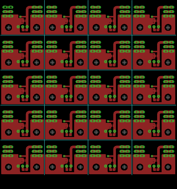

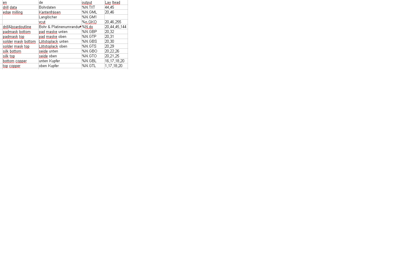

von Chris K. (kathe)
Zu Qualität des v-cut kann ich noch nichts sagen.
Ich bekomme meine Lieferung erst noch.
Ich habe den standard itead DRC Abstand von Leiterbahnen zu Dimension
eingehalten.
Aber bei meinem Layout darf auch das Kupfer angeritzt sein.
Im anhang ein Bild mit dem v-cut (Dimension ausgeblendet)
und die Zuordnung Filename zu Itead-Layer.
Einfach eine Kopie des Dimension Layers machen und das äußere Rechteck
entfernen siehe Bild.
Im CAM das Itead CAM laden und v-cut hinzufügen. Daten kannst du aus der
Tabelle entnehmen. Evtl. alles nochmals über GC Preview kontrollieren.
Wenn ich mir jetzt alles nochmals anschaue kann itead das im Gerber
format ja gar nicht unterscheiden denn durch den Dimension kommt ja das
Äußere Rechteck ja wieder hinzu.
Nimm für *N.GKO nur den Layer 46 (miling)
Du solltest halt mindestens 7x7 cm haben.
Da du ein "Gift" erhälts und der Zoll fragen könnte
halte die Rechnung bereit den für den Zoll ist  nur der Warenwert
wichtig also ohne die Versandkosten.
Taric nummer hier im Forum gefunden für die Leiterplatten 85340011
Zollsatz (0%  :-) ) Nachschlagen kannst du unter
http://ec.europa.eu/taxation_customs/dds2/taric/taric_consultation.jsp?Lang=de
Gruss Chris
Nachtrag: Im Gerber format wird durch die Werkzeugnummer unterschieden.
Es kann im Gerberfile erkannt werden das es einen Unterschied gibt.
Also v-cut Layer 20 und 46 verwenden.
Chris

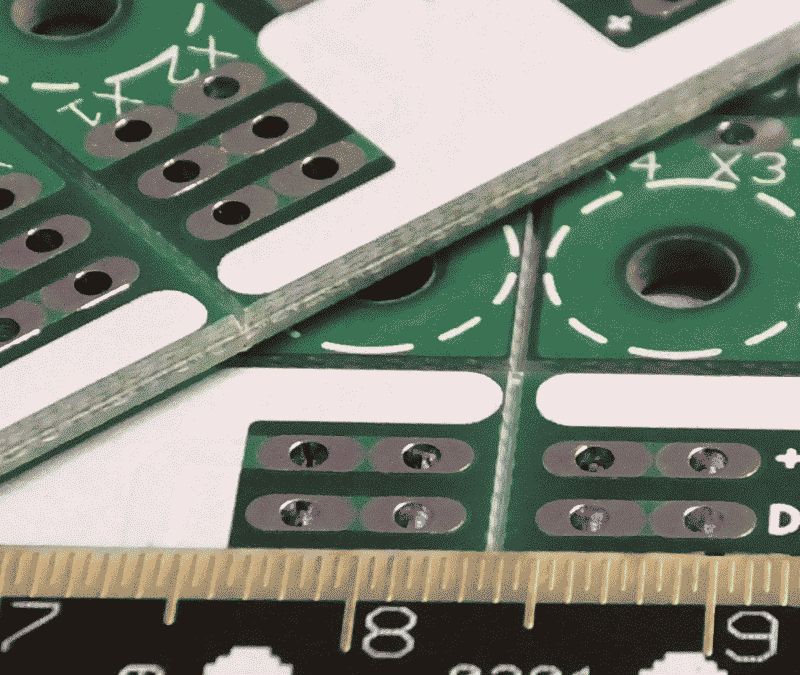

Wollte noch feedback geben wegen dem v-cut ohne Mehrkosten.
Ca. 1mm breit v-cut auf Top und Bottom ca 20% Rest in der Mitte.
Es wurde keine Leiterbahn angeritzt mit dem I-tead DRC und sie lassen
sie ohne Probleme auseinanderbrechen.
Hier noch ein Foto dazu.
Diesmal bekam ich "Printed Circuit Boards" für 10$.  ;-)
Bestellt hatte ich 10er Batch 10x10 2 Lay für 20$.
Gruss Chris
von Dominik E. (Gast)
Nach langem hin und her werden die Boards jetzt endlich gefertigt. Ohne
vcuts sondern nur durch Silkscreen getrennt. 9 Boards pro Platine.
Ich hatte ihnen die gerber files vor der Bestellung gemailt und gefragt
ob sie die vcuts wie eingezeichnet machen können und wie hoch der
Aufpreis ist. Sie meinten das ist kein Problem worauf hin ich bestellt
und die Files raufgeladen habe. Dann wurden die Files jedoch rejected
weil sie meinen dass die einzelnen Boards zu klein sind  (deswegen hab
ich ja vorab gefragt...).
Dann hab ich die boarda etwas auseinander gerückt und die vcuts durch
silkscreen ersetzt aber auch die Fileas wurden 3 mal rejected bis sie
begriffen haben, dass ich kein Panel mit vcuts mehr will sondern einfach
nur ein PCB mit mehreren Subboards.
War schon etwas anstrengend aber jetzt sollts wohl passen. Bin gespannt
wie die boards werden.
Lg
Dominik

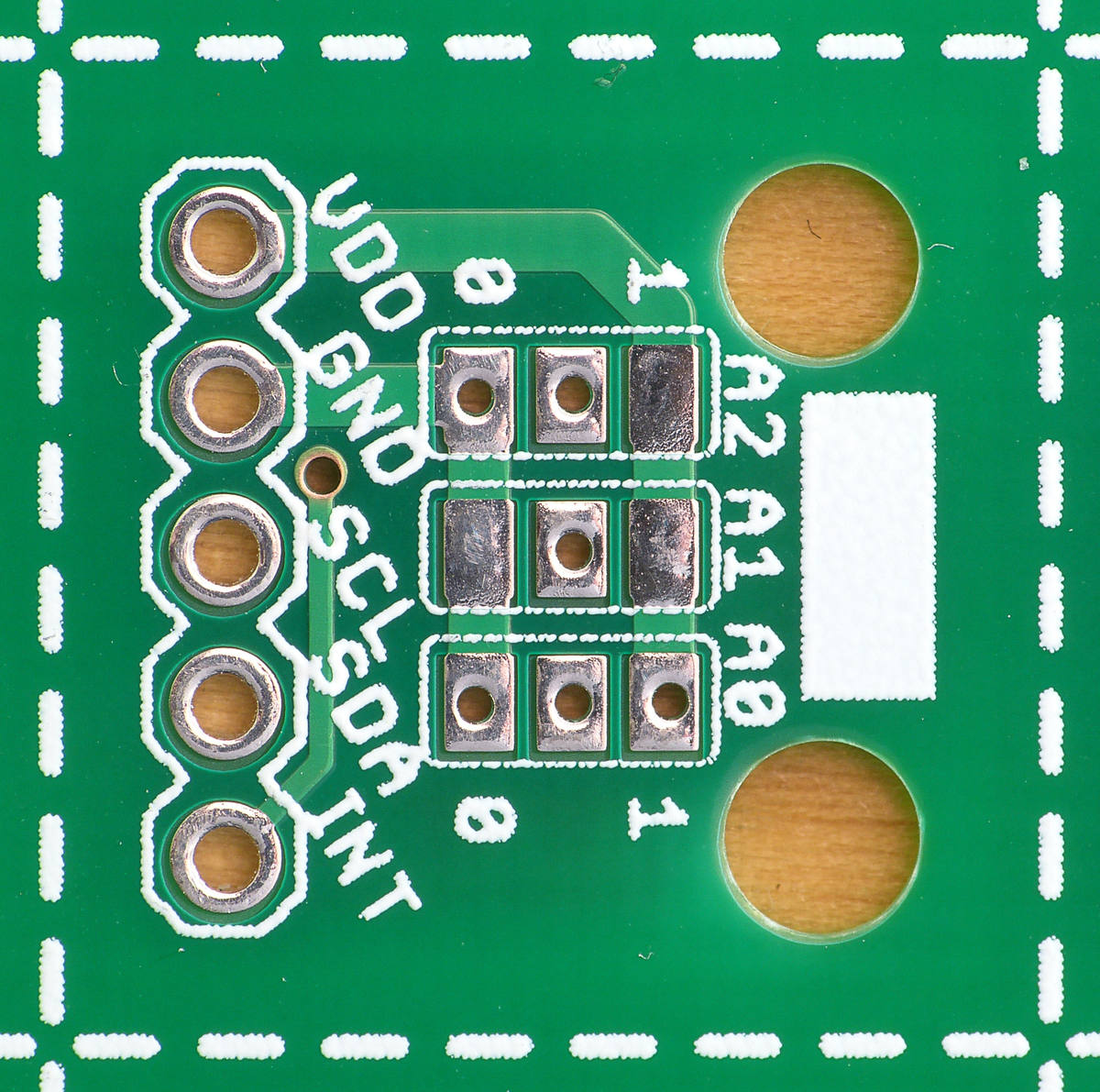

Die Breakout Boards habe ich vor ca. einer Woche erhalten. Soweit passt
alles und spätestens nächste Woche werde ich mal die ersten Boards
bestücken.
Es sind immer 9 Sensorboards auf einer Platine. 8 Adressen habe ich
vorkonfiguriert und mittels Bestückungsdruck beschriftet und bei einer
kann man die Adresse per Solderjumper setzen.
Wenn die Tests positiv ausfallen bestellt ich nächste Woche noch einmal
einige dieser Sensoren. Falls also jemand interesse hat bitte jetzt
melden ansonsten kommen die die übrig bleiben in die Bucht.
LG
Dominik

von Dominik E. (dominik_e773)

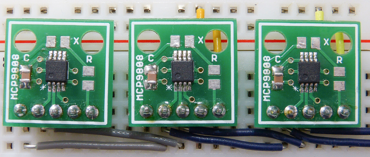

So, nach langer langer Zeit hab ich wieder ein bisschen Zeit gefunden um
mich mit den Breakoutboards zu beschäftigen. Hier sind ein paar Bilder
der Platinen von Itead.
Wie ihr seht hab ich mal drei davon bestückt und getestet. Funktioniert
alles wie es soll. Die Temperaturmesswerte befinden sich alle im Bereich
von +-0.1°C. Durch Mittelwertbildung stimmen sie noch besser überein.
Über den Winter werde ich mit diesen Sensoren eine neue Brutmaschine für
unsere Puteneier bauen.
Itead hat mir 11 von den Platinen geschickt. Auf jeder sind 9 von den
Breakoutboards drauf. Wenn jemand welche möchte kann er sich gern bei
mir melden. So 5-7 würd ich abgeben, zersägen müsst ihr euch die
einzelnen Boards selbst.
LG
Dominik
