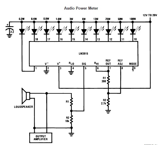

nun der aufbau mit einem normalem LM 3915 und 10 grünen leds ist soweit
schon geglückt und funktioniert. (Schaltung ähnlich siehe unten)

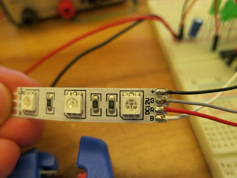

Aber ich möchte gerne nicht einfach nur grüne Einzel-LED's ansteuern
sondern jeweils einen ein bis zwei meter langen Ledstrip.
Soweit so gut,
das Problem ist jedoch das der LM3915 nur gegen Masse durchschaltet.
Um jedoch die RGB-funktionen des Led-strips controllers bei zu behalten
muss der Pluszweig geschalten werden. (siehe Foto)
also die Leitungen G,R,B (Grün, Rot, Blau) sowie Plus gehen an das
Standart-china steuergerät.
Meine Ziel ist es also ausschließlich die Plusleitung immer dann zu
unterbrechen wenn der LM3915 nicht durchgeschalten ist.
und sobal der LM3915 durchschaltet, soll auch die Plusleitung des
Steuergeräts durchschalten.

von qwertzuiopü+ (Gast)
MaWin schrieb:
> Du hast bisher NICHTS von 12V geschrieben
Geschrieben hat er nichts, aber es steht auf seiner fotografierten
Platine direkt neben den Anschlüssen.

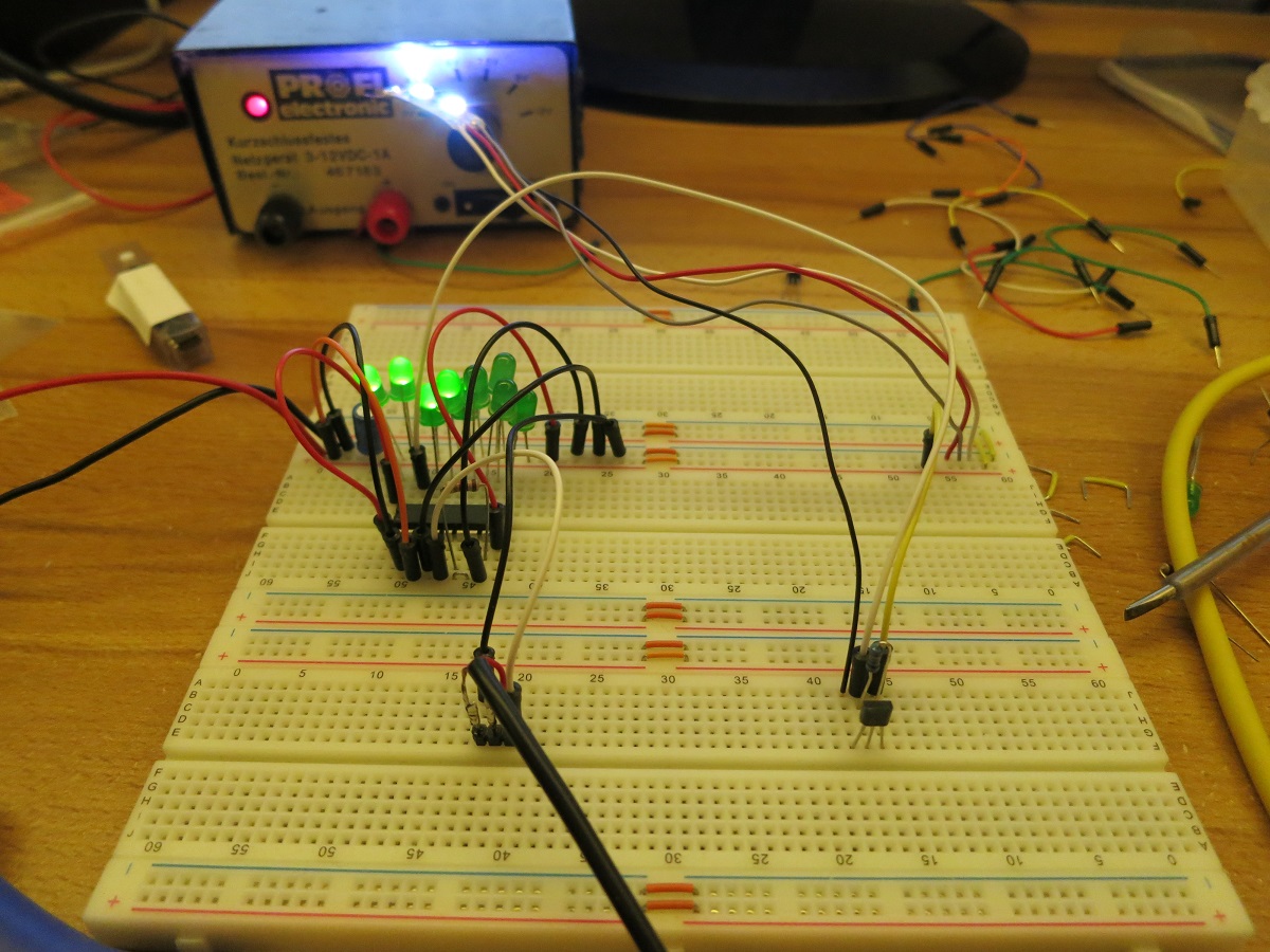

von Max (Gast)
Hab gerade mal die maximale Stromaufnahme die über die Plusleitung
fliest gemessen.
Für 3 RGB LEDS (entsprechen 5cm Striplänge)
wenn alle Farben geschalten sind (also weiß leuchtet) sinds 50mA

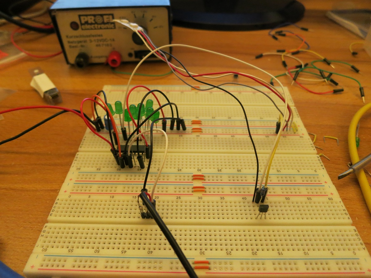

Ok, ich bau mal die Schaltung testweise mit einem rumliegenden BS250
auf.
von Max (Gast)
Perfekt !!!
Danke euch vielmals...
mit dem BS 250 gehts einwandfrei, genau so wie ichs wollte
Vielen Vielen Dank, ihr wisst garnicht welchen gefallen ihr mir damit
getan habt! :)
jetzt heists nur noch einen leistungsstärkeren Ersatz für den BS250 zu
finden und fertig ist die Laube :)
