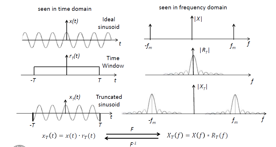

ich versuche gerade zu verstehen, welche Auswirkung die Fensterung bei
der FFT auf das Ergebnis der schnellen Faltung im Zeitbereich hat. Wenn
ich bei der FFT kein Fenster btw. Rechteckfenster benutze, denn kommt ja
das gleiche Ergebnis raus, wie bei der konventionellen Faltung. Welche
Auswirkung eine Fensterung auf die FFT hat, weiß ich auch. Nur eben
nicht wie ich mir die Gewichtung im Zeitbereih vorstellen kann.

Fensterung ist auch eine Faltung.
von tsag (Gast)
Das verstehe ich nicht ganz. Kannst du das etwas detailierter erläutern?
Danke und schönen Gruß
von Chris Mid (Gast)
Die Multiplikation der Fensterfunktion mit deinem Sample-Intervall im
Zeitbereich entspricht einer Faltung mit der Fourier-Transformierten
deiner Fensterfunktion. Am Beispiel der Rechteck-Funktion also einer
Sinc-Funktion.

Leicht abgeändert ist das sogar ein allgemeingültiger Satz:
Die Multiplikation einer Funktion mit einer anderen im  Zeitbereich
entspricht einer Faltung mit der Fourier-Transformierten.
Siehe z.B. Lock-In Verstärker

So weit so gut. Wenn ich nun zwei Funktionen mit dem gleichen Fenster
gewichte, habe ich im Bildbereich eine Faltung aus Fft des Fenster in
und der Fft der Funktion. Jetzt multipliziere ich im Bildbereich und
transformiere zurück. Ist das das selbe wie eine Faltung der Funktionen
gewichtet mit der Faltung des Fenster?
von Dumdi D. (dumdidum)
Vermutlich nicht. Mehr Formeln, weniger Prosa bitte.

Naja ich muktipliziere meine jeweiligen Funktionen mit dem Fenster im
Zeitbereich und Falte beides miteinander.
Das entspricht ja :
ist das das gleiche wie
