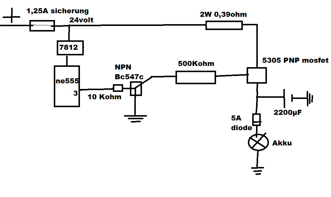

Hallo Zu meiner ersten PnP mosfet Schaltung hätte ich gerne die frage beantwortet ob ich das so machen machen oder schon vom Prinzip falsch ist. Der 500Kohm widerstand/poti soll später die Endspannung regeln. DANKE

Ein paar Anmerkungen: Nimm Stift und Papier, wenn du mit dem PC keinen vernünftigen Schaltplan hinkriegst. "PnP mosfet" nennt man P-Kanal Mosfets Mit deiner Schaltung wird der FET nie sperren, da die Ladung aus dem Gate nicht abfließen kann, mach einen Widerstand zwischen Gate und Source Über den 500k wirst du keine Spannung einstellen, der beeinflusst nur wie schnell das Gate Geladen wird. Wenn mit "5305 PNP mosfet" der IRF5305 gemeint ist: Keine gute Idee, der wird bei |Vgs| > 20V kaputt.

Ich dachte bei den 500Kohm ( geschätzter wert) könnte ich einstellen wie weit der sich entläd ? den abfließen tut die Ladung über den 547 ja geputzt. Ja war der gemeinte hmm bin davon aus gegangen das das auf die 55v sich bezieht also 55 +-20 volt gate spannung

DAVID ------ schrieb: > Ich dachte bei den 500Kohm ( geschätzter wert) könnte ich > einstellen wie > weit der sich entläd ? Das halte ich für keine gute Idee, wenn du das Gate sehr langsam entlädst arbeitet der Mosfet in linearbetrieb und hat eine hoher Verlustleistung. > den abfließen tut die Ladung über den 547 ja geputzt. Es kommt aber keine mehr hinzu um den Fet zu sperren. > Ja war der gemeinte hmm bin davon aus gegangen das das auf die 55v sich > bezieht also 55 +-20 volt gate spannung Die +-20V sind bezogen auf Spannung die du an Source wirklich anlegst, also 24V +-20V = 4 - 44V, bei 0V geht er also kaputt. Auch wenn es sich auf die 55V beziehen würde, wärst du mit 55 +-20V = 35 - 75V noch weiter vom zulässigen Bereich entfernt. Ich würde das mit dem FET so wie im Anhang lösen.

ok danke suche ich mir ein andern mosfet bei N-Kanal Mosfets (lernfähig)
liegt soure eh auf masse und hat daher nahe 0 aber hier ists anderes ok
wuste ich nicht.
und zu
Die spannung kommt doch von mosfet selber oder nicht ?
Bei N muss man spannung anlegen.
Bei P muss man die spannung abführen ?
Ok versuche deine idee mal anzuwenden.
wo kann ich einstellen wie weit der mos öffenet ?
Ich brauche so 4,09 - 4,19 volt beim ersten von 5 auf bauten.
Bearbeitet durch User
DAVID ------ schrieb: > ok danke suche ich mir ein andern mosfet bei N-Kanal Mosfets (lernfähig) Mit dem kannst du dann aber nicht Highside schalten. > liegt soure eh auf masse und hat daher nahe 0 aber hier ists anderes ok > wuste ich nicht. Wenn du Source mit 24V verbindest, sollte es eigentlich logisch sein, dass die Sourcepannung nicht 0V ist. > Die spannung kommt doch von mosfet selber oder nicht ? > Bei N muss man spannung anlegen. > Bei P muss man die spannung abführen ? Das gilt aber nur beim Einschalten. Das Gate ist sehr Hochohmig und verhält sich wie ein Kondensator. Wenn dieser geladen ist Leitet der FET. Damit er wieder sperrt musst du diesen Kondensator (Gate) auch wieder entladen. Das ist nicht so wie bei den Bipolaren Transistoren, bi über den BasisSTROM gesteuert werden, FETs werden über die GateSPANNUNG gestern. > wo kann ich einstellen wie weit der mos öffenet ? Über die Gatespannung, und diese wird über die Widerstände eingestellt, ich würde wie gesagt aber nicht im Linearbetrieb arbeiten. > Ich brauche so 4,09 - 4,19 volt beim ersten von 5 auf bauten. ???

Für mein vorhaben ist es wichtig das der mosfet VOR der last hängt also
Highside.
und
Habe ich gar nicht dran gedacht :-(
Und ich dachte auch eher an 200-350Khz mal sehen was ich mit dem 555
zusammen bekomme.
Ich versuche mir mal ein lade gerät für 5 zellen lipo zusammen zu
zaubern wo ich natürlich für jede zelle eine andere Spannung brauche.

DAVID ------ schrieb: > Und ich dachte auch eher an 200-350Khz mal sehen was ich mit dem 555 > zusammen bekomme. Dann würde ich mir eine andere Gate beschaltung suchen, diese lädt das Gate zu langsam: https://www.mikrocontroller.net/attachment/34752/P_FET.png > Ich versuche mir mal ein lade gerät für 5 zellen lipo zusammen zu > zaubern Das vergiss mit dieser Schaltung und deinen Kenntnissen besser schnell wieder. Zu viel Spannung und: https://youtu.be/CbD12lx2GUg?t=1m23s
