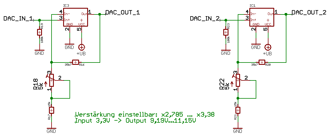

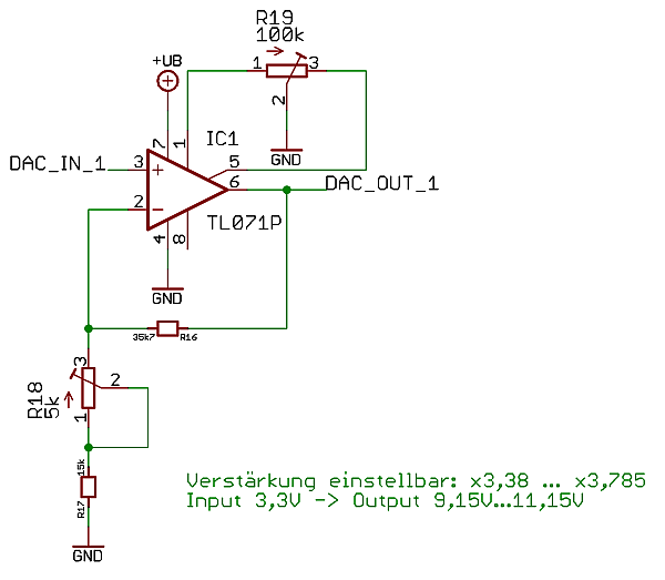

ich habe hier ein Problem mit einer OPV Schaltung.
Das ist nur ein lausiger nicht-invertierender Verstärker wie im Bild
dargestellt, zweimal aufgebaut auf Lochraster.
Die Eingangs-Spannung kommt im Moment aus einem Netzteil, am Ausgang
hängt nur ein Multimeter.
Nur Gleichspannung.
Erstmal habe ich die beiden Verstärker abgeglichen, 3,3V gebe ich rein,
10V kommen raus, soweit so gut, komplett nach Plan.
Ach ja, ich versorge den Aufbau mit 12V.
Alles gut soweit, das läuft stabil, schwingt nicht, auf dem Scope sieht
man einige mV Schmutz, nichts ungewöhnliches.
Wenn ich jetzt aber mit der Eingangs-Spannung runter gehe, dann sehe ich
zuerst, dass meine Verstärkung nicht mehr passt.
3,3V -> 10V -> 3,03x
3,0V -> 9,08V -> 3,02x
2,5V -> 7,49V -> 2,99x
2,0V -> 5,70V -> 2,85x
1,5V -> 3,71V -> 2,47x
Okay, das ist schon mal blöd, woher kommt sowas?
Aber das schlimmste ist, unter 0,8V Eingang geht meine Ausgangs-Spannung
wieder hoch, mit 0,7V am Eingang habe ich dann 11,2V am Ausgang.
Okay, der OPV ist kein Rail-to-Rail Typ.
Erwartet hätte ich aber, dass die Verstärkung sich nicht mit der
Eingangs-Spannung ändert und das die Spannung am Ausgang nicht kleiner
werden kann als vielleicht 0,8V.
Beide Verstärker zeigen dabei identisches Verhalten.
Die TL071 passen nicht zu dieser einfachen Aufgabe?

Nana, bei vielen OPs ists so, dass die auf unter 1,5V zB schon garnicht
kommen.
Das hat sicherlich damit zu tun, dass es kein R2R ist und du ihn
asymetrisch betrieben hast.
von mampf (Gast)
Ähja und schau mal ins Datenblatt ... Vin-min ist auch nicht einfach 0V,
wenn der OP keine negative Versorgung hat
von mampf (Gast)
aus dem datenblatt: zB betrieben bei +/-15V (wäre so, als würdest du ihn
mit 0V und 30V betreiben) ist der Output-Swing typ bei +/-12V (also oben
und unten 3V abziehen) und input -12V bis 15V (also alles kleiner 2V
macht Probleme)

Das ist ein normales Verhalten, da du dann außerhalb der
Input-Common-Mode-Voltage-Range liegst.
Du näherst dich halt immer weiter der Input-Common-Mode-Voltage-Range
Grenze und da ist halt kein "normaler" Betrieb mehr möglich.
Nimm einen OPV mit R2R Inputs und auch Outputs

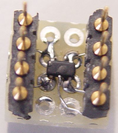

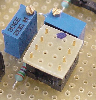

Hmm, okay, das hat man davon, wenn man den OPV nicht selber aussucht.
Nach dem Datenblatt hatte ich eigentlich schon den Eindruck, dass der
auch mit einfacher Versorgung funktioniert.
Dann versuche ich mal, da einen LM8261 reinzufummeln.

Dieses Phänomen, daß sich das Vorzeichen der Verstärkung bei Eingangs-
spannungen außerhalb des Eingangsspannungsbereichs praktisch umkehrt,
hat sogar einen eigenen Namen bekommen: phase reversal.
Und es ist ausgesprochen unpopulär (um nicht zu sagen gefürchtet) unter
Hardwareentwicklern. Denn in diesem Zustand wandelt sich die Gegen-
kopplung effektiv in eine Mitkopplung und der OPV kann hängen bleiben.
Dazu reicht dann schon ein kurzer Impuls auf dem Signal oder die flahsce
Reihenfolge beim Einschalten von Signalspannung und Betriebsspannung.

Mit dem LM8261 funktioniert die Schaltung auch wie gewünscht, das sieht
jetzt nur ein wenig seltsam aus. :-)
Aber damit muss der Kollege leben der mir den TL071 für diese Aufgabe
geliefert hat...

Die Schaltung macht x2,785...x3,38.

Naja, die Schaltung ist doch richtig, die Dokumentation war daneben. :-)

Nur um das abzuschliessen und als Dank für die Erklärungen, so sieht das
ganze jetzt mit zwei LM8261 aus.
Eingefügt habe ich noch 100k am Eingang gegen GND damit das Teil nicht
V+ raushaut wenn man den Stecker zieht oder der Controller durch den
Reset läuft.
