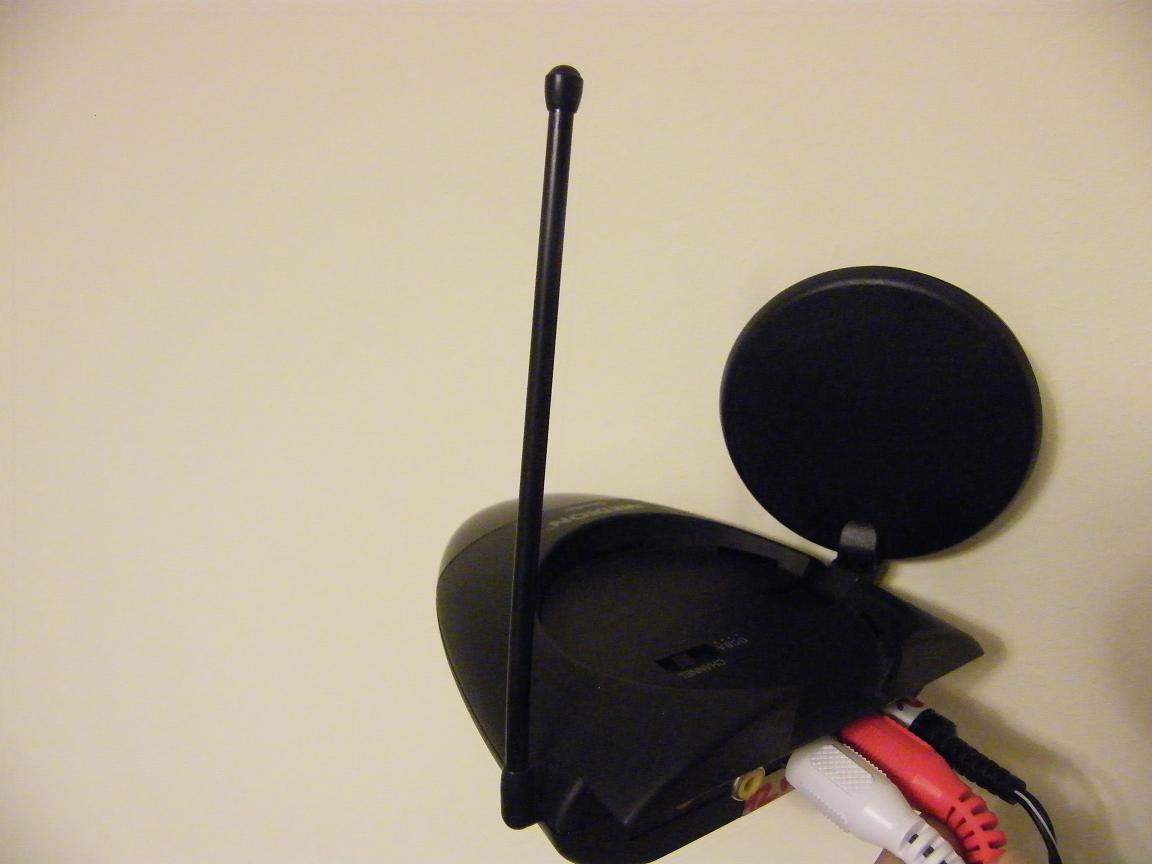

Jupp meinte im Beitrag #4097765:
> Kanäle haben mit hüpfenden MACs nichts zu tun.
Wenn Du laufend wegen schlechter Verbindung unterbrochen wirst, meldet
sich seine Kiste vermutlich mit der nächsten MAC an. Deswegen vorher
meine Frage was auf 2,4 GHz los ist (er wird aber nie alles und alle
SSID sehen wenn auch analoge TV-Übertragungen die Ursache sein sollten).
Deswegen versuchsweise Kanal ändern und Fall beobachten.
