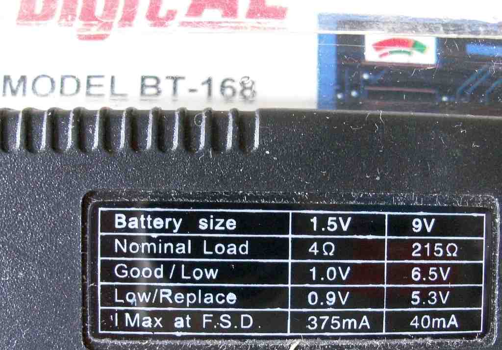

Ich bin aktuell auf der suche nach einem "guten" Batterie-Tester.
Mein Problem: Wenn ich die Batterien z.B. in ein elektrisches Thermostat
stecke, sagt es mir sofort "Batterie leer".
Ich kann mit den Batterien aber durchaus andere Geräte betreiben.
Ein "normaler" Tester (sowas:
https://i.ebayimg.com/images/g/kq4AAOSw5k1c0wo3/s-l1600.jpg) zeigt noch
"grün" an.
Sogar wenn ich ein Multimeter dran halte, sehe ich 1,39V und (kurzzeitig
gemessen) 1,67A. Beides gleichzeitig kann ich natürlich nicht mit einem
Gerät testen.
Darum suche ich etwas vernünftiges. Vielleicht kann ja jemand etwas
empfehlen?
von Stefan F. (Gast)
Nimm einfach einen handelsüblichen Batterietester. Wenn dieser keinen
Lastwiderstand hat, dann rüste ihn nach.
10Ω für Rundzellen
470Ω für Knopfzellen und 9V Blöcke
Manche Geräte (Verbraucher) sind einfach schlecht konstruiert und zeigen
schon bei 1,2V "leer" an obwohl Batterien erst bei 0,9V als leer gelten.

von Harald W. (wilhelms)
Vor vielen Jahren gab es mal einen m.E. "idealen" Batterietester
in der Zeitschrift "elrad". Der hat stufenweise den Belastungs-
strom erhöht, bis die Batteriespannung um z.B. 5% gesunken war.
Dieser Stromwert ist wesentlich aussagekräftiger als eine reine
Spannungsmessung. Leider ist meine elrad-DVD beim letzten Umzug
verschwunden, sodas ich die Schaltung nicht mehr raussuchen kann.

von Dyson (Gast)
Route_66 H. schrieb:
> Du meinst ganz sicher Einzelzellen und keine Batterien!
Um das zu meinen, müsste er auch den Unterschied kennen.
So ein Tester ist recht brauchbar:
Becocell Batterietester Superpart BT-934 Messbereich (Batterietester)
1,2 V, 1,5 V, 3 V, 3,6 V, 3,7 V, 6 V, 9 V, 12 V Ak
https://www.conrad.de/de/p/becocell-batterietester-superpart-bt-934-messbereich-batterietester-1-2-v-1-5-v-3-v-3-6-v-3-7-v-6-v-9-v-12-v-ak-1841477.html
https://www.netzgeraet.de/batterie/batterietester/6323/batterietester-mit-analogem-messwerk.html
Auf den Bildern wäre noch zu sehen, welcher Laststrom ungefähr fließt
durch den zugeschalteten Lastwiderstand.

von Karl B. (gustav)
Ganz einfach.
Das ganze Geheimnis wird sogar vom Hersteller auf der Rückseite
preisgegeben.
ciao
gustav
