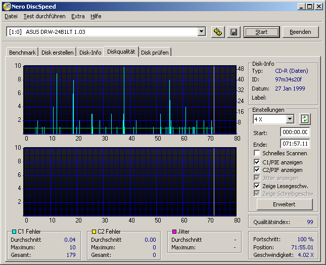

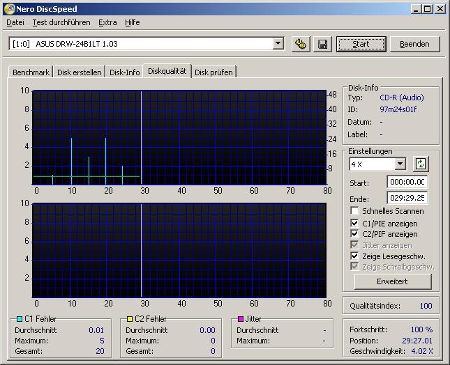

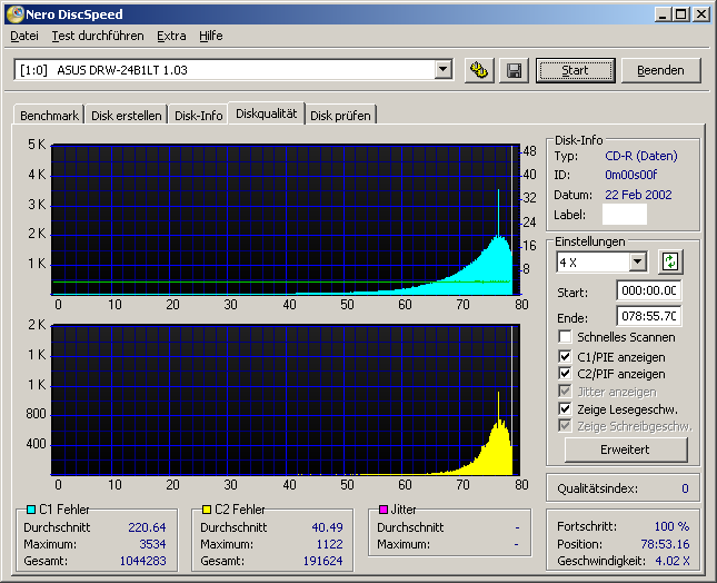

Holm Tiffe schrieb: > Nach 2 Jahren pellte sich die "Silberschicht" von den Marken-CDRs > (Kodak) bereits ab, ohne das Jemand die Dinger zwischenzeitlich in der > Hand gehabt hätte. Könnte es sein, daß hier die Lagerung der Dinger einen gewissen Einfluss gehabt haben könnte? Ansonsten: Wie lange ist das her?

Rufus Τ. Firefly schrieb: > Könnte es sein, daß hier die Lagerung der Dinger einen gewissen > Einfluss gehabt haben könnte? Das hat einen Einfluß, genau wie die Art des Decklackes (der manchmal nur aus dem Farbaufdruck bestanden zu sein schien). Die Frage ist auch, bei welchem Hersteller Kodak zugekauft hat. Ich habe kürzlich bei den mal selbsterstellten TV- und Musikmitschnitten mal aussortiert und spaßeshalber die Fehler ausgelesen: 1. Anhang: Computerbild-Sieger aus ALDI (Sieg damals gekauft? Die starben sehr schnell) 2. bis 4. Anhang: die Guten 5. Anhang: sehr gut geht auch heute noch
Rufus Τ. Firefly schrieb: > Interessant wäre es, hier Details über Hersteller und Produktionsdatum > zu wissen. Hier kann ich leider nur eine CD nennen, da mir hier zuerst so eine Art Wolkenbildung aufgefallen war, mit etwas helleren und etwas dunkleren Schatten, was der Grund fürs "Backup" war. Dabei handelt es sich um "Peter Gabriel - So" von Charisma Records 1986 Da ich 3 CDs von Peter Gabriel habe und nur eine gerippt ist, gehe ich davon aus das auch "Plays Live" das gleiche Schicksal ereilt hat: Virgin Records 1983 Aber auch "unrippbare" CDs wurden wieder zurück ins Regal einsortiert und die "Ripperei" hat laut Ordnerdatum vor ca 5 Jahren stattgefunden, so möge man mir nachsehen dass ich weitere nicht nennen kann. Hier zu vergleichen was auf der Festplatte ist, mit dem was im Regal steht ist mir zeitlich unmöglich, da nunmal nicht alle Musik (nur 239 Ordner sind vorhanden) "rippenswert" war.
Harald Wilhelms schrieb: > Asko B. schrieb: > >> Ich hatte bedenken das im Sonnenlicht die Farben verblassen. > > Da hilft "Anti-UV-Glas". Ich hatte das damals eher "Quick&Dirty" gemacht. Mit Tesafilm die Klarsichthuelle (oben wegen Staub) zugeklebt, mit einem Locher links und rechts ein loch rein, und dann das ganze mit zwei Stecknaden an die Tapete getackert. Gruss Asko.
Rufus Τ. Firefly schrieb: > Holm Tiffe schrieb: >> Nach 2 Jahren pellte sich die "Silberschicht" von den Marken-CDRs >> (Kodak) bereits ab, ohne das Jemand die Dinger zwischenzeitlich in der >> Hand gehabt hätte. > > Könnte es sein, daß hier die Lagerung der Dinger einen gewissen > Einfluss gehabt haben könnte? > > Ansonsten: Wie lange ist das her? Das war so 97 und die CDRs waren echt nur 2 Jahre alt.Gelagert wurde im Büro bei den üblichen Temperaturen in geschlossenen Plastikboxen im Regal..relativ geschützt vor hellem Licht (eher dunkle Ecke). Gruß, Holm
