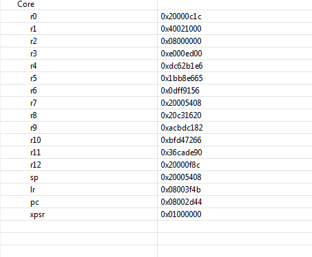

Ich reserviere mit malloc einen kleinen Speicherbereich für einen Text.
malloc gibt mir eine Adresse zurück, und ich schreibe an diese meinen
Text.
Dies funktioniert soweit so gut.
Nun wird etwas später im Code eine neue uint16_t Variable in einer
Funktion gelöst.
Bevor diese Variable gelöst wird, sehe ich im Memory Browser meinen
zuvor kopierten Text an der Adresse, welche mir malloc zurückgegeben
hat.
Nach dem Initialisieren der Variable innerhalb meiner Funktion, steht
jedoch an dieser Stelle der Inhalt meiner neuen Variable.
Mein Text ist nun verloren.
Hat jemand eine Idee, wie es zu solch einem Verhalten kommen kann?
Muss ich malloc eine art "Startadresse" übergeben, ab welcher Speicher
reserviert werden kann?
Danke schonmal
Eure Krähe!

Verwendet wird btw. ein STM32F105, CooCox, und der ST-Link/V2 debugger
von Georg (Gast)
Nein, wie denn auch. Aber was mir auffällt: malloc reserviert i.d.R. vom
Heap, lokale Funktionsvariablen stehen oft auf dem Stack, ist aber
kompilerabhängig - ich würde mal den Stackpointer prüfen.
Ist dein ganzer Text überschrieben oder bloss ein Teil?
Georg
von Steffen R. (steffen_rose)
Klingt etwas nach Stack Overflow. Heap und Stack werden wohl gleich
hintereinander liegen.
> Der verwendete Controller hat 64kB Ram
> Die .data Section sagt: 2516 Bytes nach dem Compilieren.
Das enthält weder den Heap noch den Stack. Beide sind dynamisch und
wachsen/schrumpfen während der Laufzeit.
Der Heap wächst mit jedem Alloc-Aufruf, der Stack mit jedem
Funktionsaufruf und jeder automatischen Variablen (d.h. Variablen, die
in Funktionen definiert werden).
> Gibt es eine Möglichkeit, die grösse der beiden während der Laufzeit zu
> messen? Bzw auszulesen?
Für den Heap wirst Du Dir die Runtime-Library ansehen müssen, die sollte
entsprechende Funktionen enthalten.
Eine recht gute Einschätzung des momentanen Wert des Stackpointers
bekommst Du z.B. so:
... irgendwo in einer Funktion
unsigned int spwert;
  int i;
  spwert = (unsigned int) &i;
... hier kann spwert betrachtet werden
(setzt voraus, daß sizeof (unsigned int) == sizeof (pointer) ist, ist
auf den meisten Architekturen der Fall)

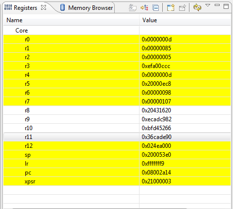

von Holger K. (holgerkraehe)
> bekommst Du z.B. so:.......
Vielen Dank!
Ich habe nun den Stack im Startupfile von 0x000100 auf 0x001000
vergrössert und das Problem war behoben.
Der Stack wird ja während der Laufzeit nicht wieder kleiner oder?
Also kann man die Änderung als saubere Lösung des Problems betrachten?
Danke!
von Μαtthias W. (matthias) Benutzerseite
Hi
Der Stack wächst typischerweise nach unten. Und der Heap nach oben. Du
hast dein Problem also vermutlich nur verschoben bis dein Heap wieder
mit dem Stack kollidiert (dann bei Stack + Heap = 4kiB statt Stack +
Heap = 256B).
Wie sieht denn dein Linkerscript aus?
Matthias
Es ist prinzipiell richtig, die Stackgröße dem realen Bedarf anzupassen
und löst damit das Problem eines Stackoverflows.
Meine bisherigen Erfahrungen zu malloc() sind, dass dieser den Heap
nicht verläßt. Ist der Heap zu klein angegeben, bekommt man einen
NULL-Pointer.

von Micca (Gast)
Ich empfehle, möglichst einen Stack-Test in jedes embedded Programm
einzubauen.
Während der Initialisierung setzt man am unteren/oberen Stack-Ende ein
paar Bytes mit einer Magic Number. Dann kann man zyklisch im
Hauptprogramm einfach prüfen, ob es einen Stack Overflow gab.
Erst vor kurzem hat ein Kollege tagelang einen Fehler gesucht, der
mittels Stack-Test in kürzester Zeit erkannt worden wäre.
Das Problem hat sich nun, wie bereits prognostiziert, verschoben.
Nach dem vergrössern des Stack gings einige Zeit lang gut.
Nun wieder die Selben fehler.
Vermutlich ist es nun der Heap welcher zu klein ist.
Wie kann man denn den Heap vergrössern?
Danke!
Wäre der Heap zu klein, würden malloc-Aufrufe fehlschlagen und NULL
zurückgeben. Da Du das abfangen wirst ... kann es das nicht sein.
Wenn das Programm abstürzt endet es im Default Handler des STM
static void Default_Handler(void)
  /* Go into an infinite loop. */
  while (1)
&__StackLimit = 0x200037fc <pulStack+11228>
@temp: Es ist kein RTOS im Spiel.
Sieh Dir mal den Wert des Stackpointers in Deinem Screenshot an.
Da sehe ich 0x200053e0, was von 0x200037fc doch etwas entfernt ist -
dazwischen liegen gut 7 k.
Hi
laut dem Linkerscript was du oben mal gezeigt hast sollte dein SP in
Main irgendwo bei (0x20010000 - (ein paar Byte)) liegen. Schau dir das
gleich beim Systemstart im Debugger mal an. Wenn das nicht so ist stimmt
irgendwas überhaupt nicht. Du kannst auch mal die ELF-Datei (oder besser
noch MAP-Datei) hochladen.
Matthias

Also, im Anhang ein Screenshot der Register bei Systemstart. Das Gerät
wurde neu gestartet, der Flash überschrieben und der Debugger steht an
erster Stelle im Code.
Zusätzlich noch die gewünschten Files.

Auch wenn das jetzt erstmal ein Fehler war: Der Wert deines SP ist für
mich jetzt auch nachvollziehbar. Du hast deine STACK_SIZE jetzt
wahrscheinlich auf 0x1200 stehen. Damit hast du 18432 Bytes an Stack
reserviert da STACK_SIZE in deinem Beispiel sich auf die Elemente von
pulStack bezieht und das sind unsigned long. Du kannst das erste Element
deiner Vektortabelle auch auf __stack setzen und pulStack rauswerfen.
Dann steht dir der gesamte freie RAM als Stack zur Verfügung.
Außerdem scheint mir die Größe des RAM im Linkerscript falsch. Der
STM32F105 hat doch 64k RAM oder?
Matthias
Laut Datenblatt ja.
Ist mir nicht ganz wohl dabei ins Linkerscript zu schreiben. Ich kenn
mich damit überhaupt nicht aus.

von Samir Samsalmar (Gast)
Konnte das Problem nun gelöst werden?
Ich denke der TO muss noch mehr informationen liefern
von Frank M. (ukw) (Moderator) Benutzerseite
Laut
  Beitrag "Re: Compiler überschreibt Speicherbereich von Malloc"
konnte es gelöst werden. Es lag an einer nicht initialisierten
Variablen.
Dies erklärte jedoch nicht warup sp so hoch war.
Und dies istetwas was mich auch beschäftigt
.co_stack       0x20000c1c     0x4804 load address 0x0800bb04
Stackende lt. den letzten Infos:
0x20000c1c + 0x4804 = 0x20005420
SP liegt bei 0x20005408.
Alles gut.
