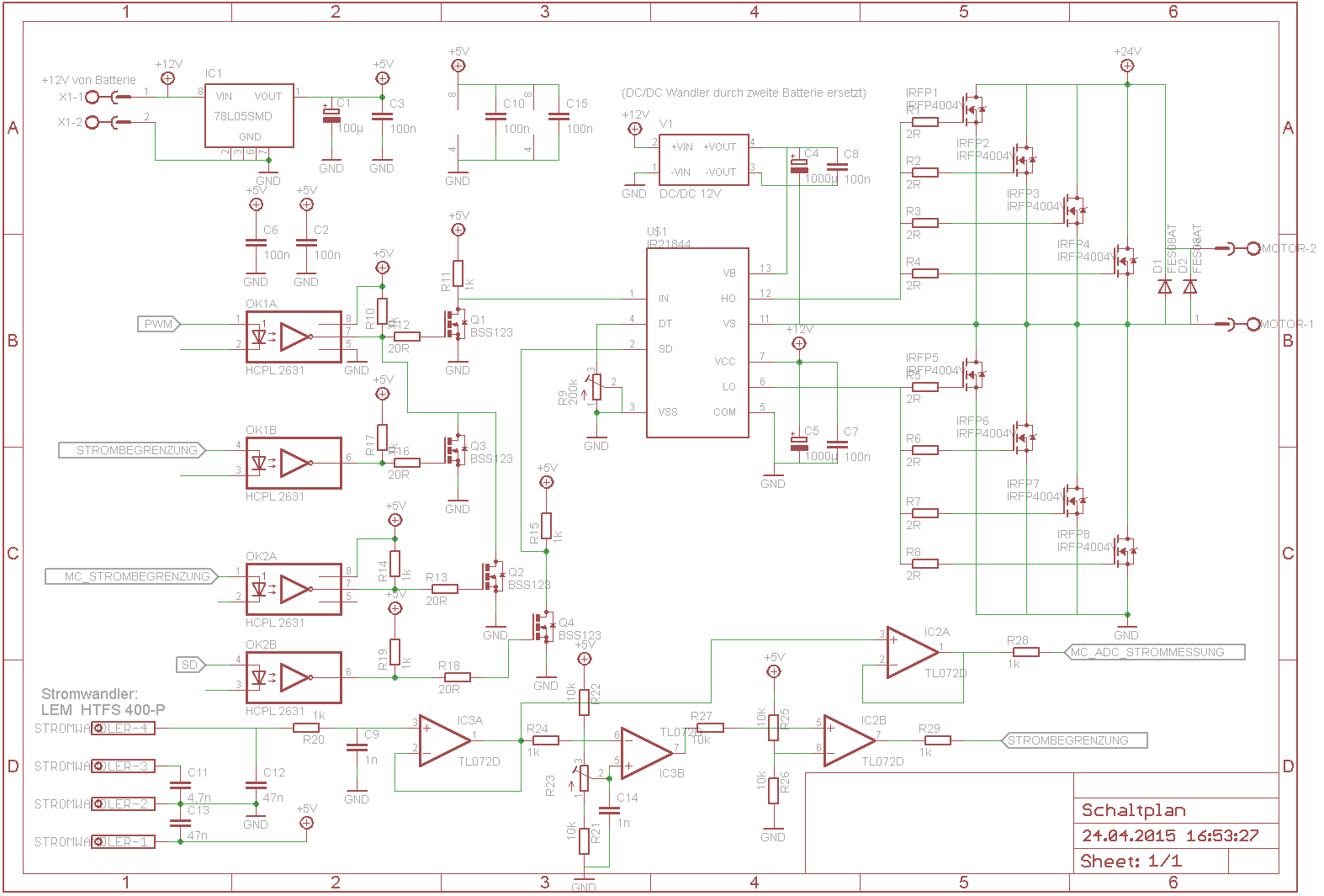

Hallo, ich möchte gerne einen 3kW 24V DC-Motor über PWM (Frequenz ca. 1kHz) ansteuern (E-Go-Kart). Als Versorgungsspannung werden wahrscheinlich erst mal zwei Autobatterien in Serie genutzt. Ich habe hier schon viele Beiträge gelesen, aber noch Fragen zu den Mosfets und den Treiber den ich verwenden will. Da der Motorstrom sehr hoch ist (Nennstrom 165A, beim Anlauf natürlich viel größer) möchte ich gerne mehrere (4 oder 5) Mosfets parallel schalten. Als Mosfets würde ich den IRFP4004 oder IRFP2907 einsetzen. Für den IRFP4004 spricht der geringere RSDon, aber leider hat dieser nur eine Spannungsfestigkeit von 40V, welches etwas eng werden könnte. Der IRFP2907 hält 75V aus, hat aber leider einen größeren RSDon. Ist eine Spannungsfestigkeit von 40V zu wenig bei einer Betriebsspannung bei vollem Akku von ca. 28V? Um den RSDon zu senken, könnte ich auch noch mehr IRFP2907 parallel einsetzen, welches zu meiner zweiten Frage/Problem führt: Als Treiber habe ich den IR21844 ausgewählt. Ich bin mir aber nicht sicher, ob dieser genug Strom für 4 oder mehr parallele Mosfets liefern kann. Hat jemand Erfahrung, wie viele Mosfets parallel betrieben werden können? Im Anhang ist ein erster Schaltplan (im Logik-teil könnten hierbei noch Fehler sein). Datenblatt des IRFP4004: http://www.irf.com/product-info/datasheets/data/irfp4004pbf.pdf Datenblatt des IRFP2907: http://www.irf.com/product-info/datasheets/data/irfp2907.pdf Datenblatt des IR21844: http://pdf.datasheetcatalog.com/datasheet/irf/ir2184.pdf
Stephan F. schrieb: > beim Anlauf natürlich viel größer Ja wie hoch denn ? Miss das doch mal aus, Betriebsspannung/Innenwiderstand. Stephan F. schrieb: > Als Treiber habe ich den IR21844 ausgewählt. Ich bin mir aber nicht > sicher, ob dieser genug Strom für 4 oder mehr parallele Mosfets liefern > kann. Alles eine Frage der angestrebten Umschaltzeit. Bei 1kHz nicht so wichtig. Stephan F. schrieb: > Im Anhang ist ein erster Schaltplan Wo kommt die negative Versorgungsspannung der steinalten TL072 her ? V1 braucht man nicht unbedingt, das kann der Treiber selber, so lange er kein dauerhaftes HIGH liefern muss. Die ganzen BSS123 können entfallen, wenn man geschickter ist, die HPCL2631 (unnötig schnell) haben open collector Ausgänge und lassen sich damit geschickt verodern. 1000uF sind bei einem so schnellen Treiber auch eher wirkungslos. Mit deinem Stromwandler kannst du zwar die mittlere Stromaufnahme der Motoren messen, aber keinen Kurzschluss schnell genug erkennen um vor Beschädigung der MOSFETs abzuschalten. Stephan F. schrieb: > Ist eine Spannungsfestigkeit von 40V zu wenig bei einer Betriebsspannung > bei vollem Akku von ca. 28V? Kommt auf dein Layout an. Jeder cm Leitung, durch den 165A fliessen, weigert sich beim Abschalten den Strom zu stoppen, es entstehen massive Spannungsspitzen BIS der Strom weiterfliessen kann. Schon der 1.4A Gate-Umladestrom führt zu ebensolchen Spannungsspitzen auf der Treiberseite. Das beherrscht man nur durch perfektes niederimpedantes Design.

MaWin schrieb: > Mit deinem Stromwandler kannst du zwar die mittlere Stromaufnahme der > Motoren messen, aber keinen Kurzschluss schnell genug erkennen um vor > Beschädigung der MOSFETs abzuschalten. Der Stromwandler ist ja noch "schnell". Die nachgeschalteten drei OPs, der Koppler und die zwei Mosfets sorgen zusammen für geschätzte zweistellige Millisekunden an Verzögerung. Stephan F. schrieb: > Nennstrom 165A, beim Anlauf natürlich > viel größer Da haben selbst zwei neue Autobatterien dann schnell nur noch je 7 bis 10V oder so. Du verschenkst mit Bleiakkus auf jeden Fall so einiges an Wattstunden. Falls die Akkus so wie ja meist üblich sogar schon irgendwo rumflogen, dann kann auch je nur 2V draus werden. Also zumindest bei ersten Belastungstests mal im Auge behalten...

Stephan F. schrieb: > Im Anhang ist ein erster Schaltplan (im Logik-teil könnten hierbei noch > Fehler sein). In deinem Schaltplan sehen ich an den meisten Verbindungen keine Punkte, nur Kreuzungen. Da ist noch einiges zu korrigieren.

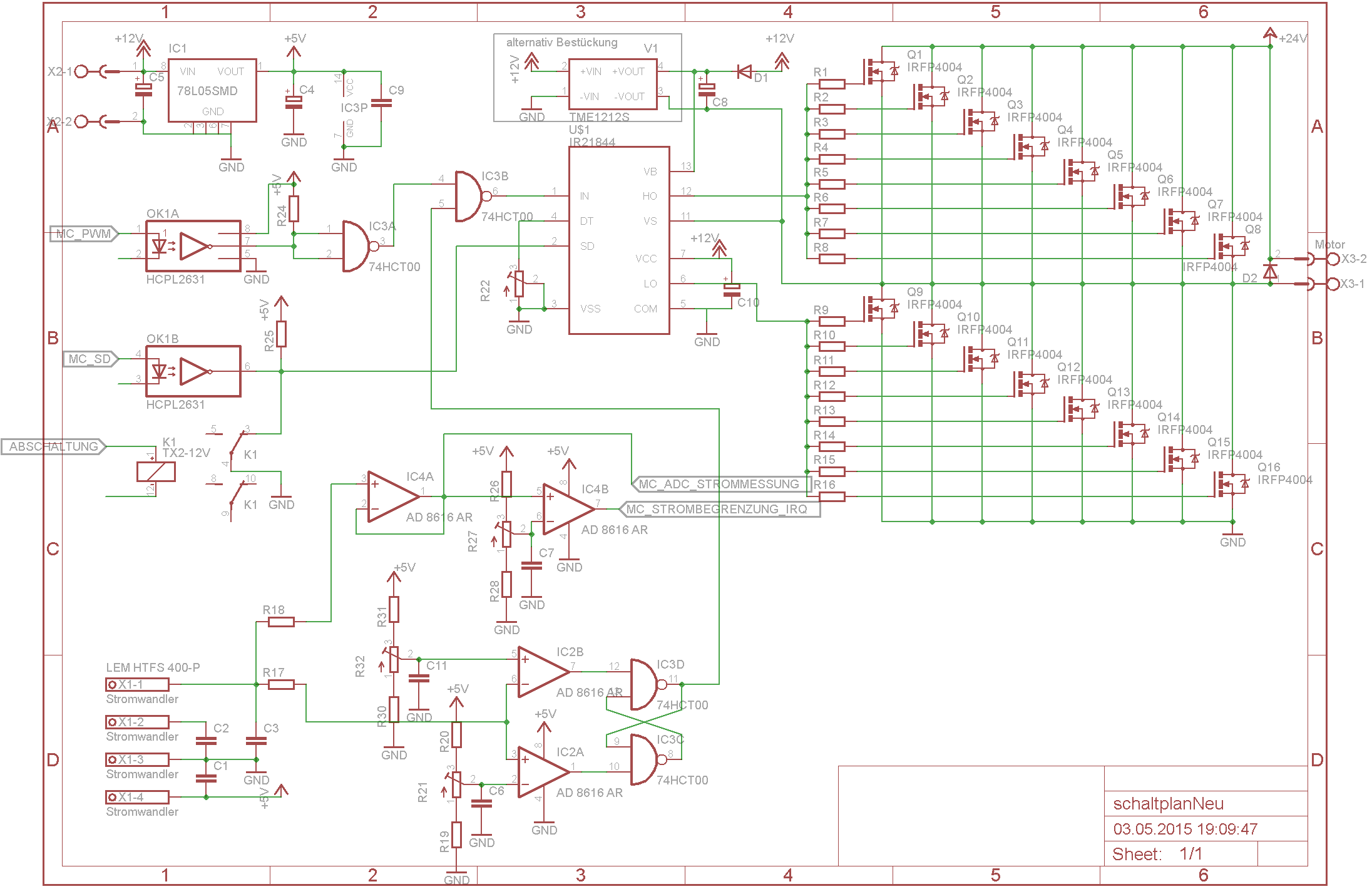

Hallo, so ich habe eine neue Version vom Schaltplan erstellt. Ich habe die Strombegrenzung (hoffentlich) schneller gemacht und mit eine Hysterese ausgestettet. Ist die Strombegrenzung so schnell genug? Die Hysterese habe ich eingeführt, weil ich den Motorstrom messen will, also auch den Strom im Freilaufpfad. Oder macht es mehr Sinn, den Strom in den Zuleitungen zu messen? Die Strombegrenzungsschaltung die zum Mikrocontroller geht, soll schon bei ca. Nennstrom auslösen, da diese langsammer ist. Dadurch soll der Mikrocontroller den Strom regeln können. Also z.B. nur beim Anfahren kurzzeitig mehr Strom zulassen. Beim Anfahren/Blockieren muss dann die "direkte" Strombegrenzung greifen. Als Mosfets werde ich erst mal 4 IRFP4004 testen, da mir das größere Gehäuse besser passt. Im Schaltplan sind 8 dieser Fets eingezeichnet, damit später eventuell auf andere Fets umgestiegen werden kann. Der DC/DC-Wandler ist eine optionale-Bestückung, falls ich den Motor mal permanent Kurzschließen will.
Das geht so aber nicht. Der Treiber IRS 21844 hat einen Ausgangsstrom von 1.4A max. Und damit willst du 8 FET parallel treiben ?
Siebzehn Für Fuenfzehn schrieb: > Das geht so aber nicht. Der Treiber IRS 21844 hat einen Ausgangsstrom > von 1.4A max. Und damit willst du 8 FET parallel treiben ? Nein, eigentlich will ich maximal jeweils 4 FETs verwenden. Die 8 FETs sind nur eingezeichnet, da ich auf der Platine Platz für 8 FETs nebeneinander habe. Und gegebenenfalls später auf andere FETs umsteige, die vielleicht eine geringere Gatekapazität haben. Ich will auf dem Layout nur die möglichkeit erhalten. (Die FETs kommen natürlich nicht direkt auf die Platine. Die werden auf Kupferschienen geschraubt, nur die Gate-Anschlüsse werden mit der Platine verbunden.) Die 1,4A sind ja auch der minimale Strom nach Datenblatt (oder hab ich mich da verlesen?). Die Typ. Werte liegen ja etwas höher. Die Schaltzeiten der FETs sollten so um die 500ns bis 600ns liegen. Wenn ich nicht eine sehr unglückliche Bauteilkombination erwische, sollte das einzuhalten sein, oder nicht?
Mir ist im Moment nicht klar, warum du eine Halbbrücke einbaust. Willst du den Motor kurzschliessen? Das solltest du im Moment noch sein lassen, dabei entstehen ungeahnte Ströme und der Motor leidet kräftig. Bei deinem Motor reicht im Moment eine kräftige MOSFet Stufe in der Lowside. Und viele schöne Freilaufdioden in der Highside. Im Curtis1221 sind dazu MR2406 verbaut, etwa 8 Stück.
Matthias Sch. schrieb: > Mir ist im Moment nicht klar, warum du eine Halbbrücke einbaust. Willst > du den Motor kurzschliessen? Das solltest du im Moment noch sein lassen, > dabei entstehen ungeahnte Ströme und der Motor leidet kräftig. > Bei deinem Motor reicht im Moment eine kräftige MOSFet Stufe in der > Lowside. Ich wollte eigentlich die Verluste in den Freilaufdioden verringern. Aber eine reine Lowside-Stufe würde das ganze natürlich wesentlich vereinfachen. Dann könnte ich auch einen Treiber mit mehr Strom nehmen. Ich werde mir das mal überlegen.
Matthias Sch. schrieb: > Mir ist im Moment nicht klar, warum du eine Halbbrücke einbaust. Willst > du den Motor kurzschliessen? Das solltest du im Moment noch sein lassen, > dabei entstehen ungeahnte Ströme und der Motor leidet kräftig. Mir ist nicht klar, wo der ungeahnte Strom herkommen soll? Er wird genauso groß sein, wie er war, solange der andere Teil der Halbbrücke aktiv war. So will es die Induktivität. Mit diesem Strom muß auch die Freilaufdiode klar kommen. Und warum sollte der Motor leiden? Die aktive Freilaufdiode wird zwar aber (hoffentlich) einen kleineren Spannungsabfall haben, als eine passive (dafür macht man das ja), das wird den Motor aber nicht extra belasten. MfG Klaus
Klaus schrieb: > Und warum sollte der Motor leiden? Weil auch der Kurzschlussstrom über die Bürsten läuft. Jedenfalls hat keiner der verbreiteten Motorcontroller a la Curtis eine Highside oder schliesst gar den Motor kurz. Wenn du das tust, wird nahezu die gesamte Energie des Freilaufs in den Kurzschluss gepumpt und der Motor wird sehr stark abgebremst - ein normalerweise unerwünschtes Verhalten. Das ist nicht der Strom der im Betrieb floss, sondern die Drehenergie des Motors - plus der trägen Masse des angetriebenen Gefährts.
Matthias Sch. schrieb: > Jedenfalls hat > keiner der verbreiteten Motorcontroller a la Curtis eine Highside oder > schliesst gar den Motor kurz. Na, ne Freilaufdiode werden sie wohl drinn haben. Je besser sie ist, um so mehr wirkt sie wie ein Kurzschluß. MfG Klaus
Matthias Sch. schrieb: > Wenn du das tust, wird nahezu die gesamte Energie des Freilaufs in den > Kurzschluss gepumpt und der Motor wird sehr stark abgebremst - ein > normalerweise unerwünschtes Verhalten. Das ist nicht der Strom der im > Betrieb floss, sondern die Drehenergie des Motors - plus der trägen > Masse des angetriebenen Gefährts. Da muss man jetzt aber differenzieren. Im PWM-Betrieb wird der Strom nie 0, d.h. der Strom fließt so oder so. Ob über Dioden oder geschaltete Mosfets auf der Highside. Nur die Verluste sind bei Mosfets geringer. Wenn der Strom dagegen auf 0 fällt wird das Verhalten dagegen unterschiedlich. Bei Freilaufdioden bleibt der Strom 0 und der Motor läuft aus. Wenn dagegen durchgeschaltete Mosfets den Motor kurzschließen, dann kommt es zu den genannten hohen Strömen und einem starken Abbremsen. Aktiv abgebbremst wird ein DC-Motor daher ggf. ebenfalls mit PWM (Bremschopper).
Stephan H. schrieb: > Wenn dagegen durchgeschaltete Mosfets den Motor kurzschließen, dann > kommt es zu den genannten hohen Strömen und einem starken Abbremsen. Wobei der Strom auch nicht höher als der Blockierstrom ist, der Ohmsche Widerstand im Strompfad sorgt schon dafür. MfG Klaus
Klaus schrieb: > Wobei der Strom auch nicht höher als der Blockierstrom ist, der Ohmsche > Widerstand im Strompfad sorgt schon dafür. Schon klar. Nur greift dann die Strombegrenzung nicht, weil falsches Vorzeichen. Schadet sicher nicht das mit zu bedenken. Solange der Motor-Strom nicht auf (unter) Null sinkt reduzieren die Highside-Fets jedenfalls die Verluste. Das ganze mag nicht in jeder Anwendung relevant sein, hier ist es das aber denke ich: 1. Bei Top-Speed (100% PWM, Gerade) um 80% der Leerlaufdrehzahl sind beim Wechsel auf 0% PWM durchaus 1500A drin. Viel für die 4 Fets. 2. Auch wenn man den Treiber bei 0% abschaltet ist das Gaspedal träge und vor 0% kommen 15%, 10%, 5% ebenfalls mit ordentlich Bremsstrom. 3. Wenn man die Fets bei 0% abschaltet ist das Verhalten beim Wechsel 100%>0% (=Leerlauf) ganz anders als beim Wechsel 100%>10% (=aktives Bremsen) 4. Die Gasstellung bei der grade nicht aktiv gebremst wird ist schwer zu finden und nachzuführen. Ein Auslaufen mit minimalem Energieverbrauch fast unmöglich. (minimaler Energieverbrauch = mehr Akkuspannung = mehr Speed) 5. Auch Cart-Fahrer haben vmtl. gerne Gas+Bremse getrennt. Und jede Gas-Wegnahme über so 30% würde aktives Bremsen (mit Verlusten) bedeuten. Lösen kann man das auf vielfältige Weise. Auf jeden Fall würde ich einen Drehzahlsensor einbauen und evtl. auch "negative" (=Brems-) Motorströme berücksichtigen. Den hohen Bremsstrom kann man z.B. durch angepasste Rampen bei starker Gaswegnahme (Trägheit ist ja grob bekannt) erreichen. Oder die Highside-Fets bei Gaswegnahme über 30% deaktivieren (z.B. für 50ms je Prozentpunkt über 30), die PWM läuft dann bei den IR21844 über den Enable-Eingang und nicht mehr über den PWM-Eingang. Oder auch bei Strömen unter z.B. 15A die Highside-Fets deaktivieren (Wechsel auf Ansteuerung über Enable). Für ein "Wir fahren übers Land"-Cart langt das dann sicher schon, richtig gut wird das ganze aber erst wenn man dem E-Antrieb (beim Verzögern) ein nachvollziehbares und glattes Verhalten verpasst. Mit reinen Freilaufdioden auf der Highside ist das von Haus aus schon ganz gut der Fall. Hat aber bei z.B. 50% PWM und 100A Motorstrom ca. 50W Verluste bei rund 1200W Eingangsleistung. Mit den Highside-Fets sinds dagegen nur ca. 10W. Das gilt es nachzubauen: Niemals Wechsel in den Bremsmodus ohne Bremspedal, softes Drehmoment beim Annähern an die Zieldrehzahl (lückender Strom) und dabei die Freilaufdioden so wenig wie nötig verwenden. Annäherung an 0% und 10% Gas gleichartig. Glatt und gewohnt halt. Evtl. auch noch Nutzbremsung.
Ein paar Anmerkungenzum Schaltplan: D1 ist falsch rum, zu C10 muss ein Keramik-Kondi parallel, über IC1 gehört wenn es ganz sicher sein soll eine (antiparallele) Diode. Die Schaltung die das Signal "MC-Strombegrenzung_IRQ" erzeugt würde ich so nicht machen. Wenn Sich der Strom nahe der Schaltschwelle befindet und ein wenig rauscht kann das Signal schwingen und den Controller dauernd in die IRQ-Routine schicken. Nimm das Signal besser von dem Flipflop ab, dass du unten gebaut hast. Den Rücksetzeingang des FF sollte der Controller steuern, keine Komparatorschaltung. Es wäre gut, wenn dein Controller das Signal vom LEM mit einliest. Ich teile die Meinung, dass ein Treiber für bis zu acht (m.e. weder finanziell noch technisch sinnvoll) FETs keine gute Idee ist. Was Mathias schreibt ist vom Gedanken her richtig; bei einer langsamen PWM kann bei einem Motor mit geringer Induktivität dieser evtl. kurzzeitig als Generator geschaltet werden. Ob dem so ist/signifikant ist, solltest du mit Hilfe der Motordaten kurz ausrechnen und selbst beurteilen. Falls du einen aktiven Freilauf haben willst, rate ich zu einem Treiber wo du High- und Lowside unabhägig (ggf. mit ST-Schutz) steuern kannst. Für die ersten Versuche rate ich, die Highside-FETs gegen Dioden (mit niedrigem Qrr) zu tauschen. Just my 2 cent... LEler

Ohweh wenn ich den Thread nur wieder anschaue....die gezeigte Schaltung hat wie immer den gravierenden Fehler dass kein Zwischenkreiskondensator eingeplant ist. Wieso zum Teufel lassen den die Leute immer weg?
