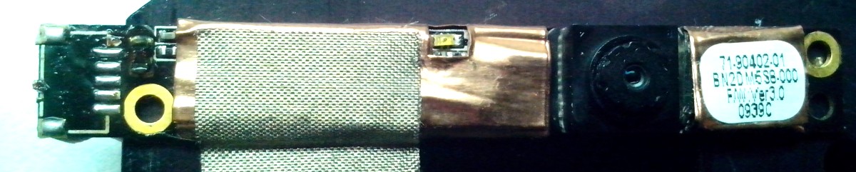

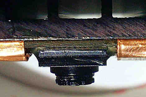

Michael Reinelt schrieb: > Danke, grad gefunden. Ich habe mir für 5 Euro so eine flache Laptop-Kamera (BisonCam, NB Pro) besorgt und dann das Fokus-Rädchen etwas rausgedreht um nahe Gegenstände scharf betrachten zu können. Bei dieser Webcam braucht man viel Licht damit sie in 1280x1024 Pixel das Bild mit einer hohen Bildrate darstellen kann. Diese Laptop-Kamera-Platine ist 60mm x 8,5mm und 5mm (mit Objektiv, ohne nur 3mm) in der Tiefe. Ich hatte gleich zwei dieser Kameras gekauft, ein Objektiv ist etwas ungünstig fixiert (verklebt) so dass ich es nicht drehen kann. Der Kleber des anderen Objektives konnte man leicht entfernen und das Rädchen leicht drehen.

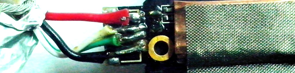

Mike J. schrieb: > Gib bei eBay mal "webcam modul" in die Suche ein. > www.ebay.de/sch/i.html?_odkw=webcam&_sop=15&_osacat=0&_webcam+modul&_nkw =webcam+modul&_sacat=0 Oh Danke! Das ist ein Service hier! :-) > Bevor du eine dieser kleinen Platinen kaufst solltest du dich aber über > die Auflösung informieren. Manche haben nur 640x480 Pixel. Das sollte für mich fast ausreichend sein. Mein "Keller-Notebook" hat eh nur 1024x768 Aber - die Dinger sind platinenmäßig alle recht lang. ich möchte das ja irgendwie in den bohrständer einbauen (muss erstmal untersuchen...) und viele haben "FixFokus 30cm - unendlich", allein aus den Bildern zu raten ob da was verstellbar ist... Und wie die jetzt anzuschießen sind, erschließt sich mir auch nicht überall... Als Ersatzteil für einen notebook muss man da nciht drüber nachdenken. nochmal herzlichen Dank!

Im Anhang ist das Bild meiner Kamera und ein Originalbild (unbearbeitet) welches ich mit ihr aufgenommen habe. Die Webcam habe ich auf ein Alukühler geklebt damit die Wärme von der Webcam besser abgegeben werden kann. So ein großer ist eigentlich nicht erforderlich. Ich müsste mir aber mal eine gescheiten LED-Ring bauen. Bild "Platinenbohrhilfe_SMD_0603_0402_1.27mmTestpads.jpg": Zum Vergleich siehst du hier 1.27mm Testpads, 0603 Bauelemente und 0402 Bauelemente. Die Beinchen des Chips haben ein Raster von 0.5mm , das bedeutet dass die Beinchem ca. 0.25mm breit sind und zwischen ihnen auch 0.25mm Platz ist. Da die Platine weiß ist kannst du das Fadenkreuz nicht so extrem gut sehen, aber man kann die Farben im Programmcode auch ändern. Das Pytonprogramm habe ich etwas verändert damit die Fotos immer mit dem aktuellen Datum abgespeichert werden. So zum Beispiel: "Bild_2015-04-26-08-22-57.jpg" Der Abstand zwischen Linse und Platine betrug bei dem Foto recht genau 1.5cm, normalerweise nutze ich aber einen größeren Abstand. Michael Reinelt schrieb: > Und wie die jetzt anzuschießen sind, erschließt sich mir auch nicht > überall... Das ist ein kleines Problem, aber wenn man herausgefunden hat wo Masse auf der Platine ist dann fehlt nur noch +5V, Data+ und Data- ! (Bohrung = GND , dann mit einem Durchgangsprüfer einen der Pins testen) > Als Ersatzteil für einen notebook muss man da nciht drüber > nachdenken. Ich habe die Buchse von meiner Platine gelötet und dann an die Pads dünne Drähte gelötet. ... hab gerade noch mal in meinen Bildern nachgeschaut und sehe gerade dass ich die Litzenkabel der USB-Leitung direkt an die Pads gelötet habe. Ganz ehrlich, das war ganz schön kritisch, aber da ist immer noch Luft zwischen dem Lötzinn (sieht man im Bild nicht). Damit das dicke USB-Kabel die Pads nicht abreißt habe ich das Kabel ordentlich mit Heißkleber fixiert und auch etwas Heißkleber über einen Teil der Webcam verteilt, das hält sehr gut und verteilt die Belastung des Kabels. Wenn du diese Fummelei nicht haben willst kaufe lieber eine Laptop-Webcam bei der gleich ein Stück Kabel dabei ist, dann muss man nur noch das Kabel an ein USB-Kabel anlöten.
