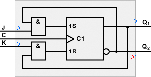

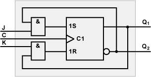

Hier zunächst das Flip Flop:
http://www.elektronik-kompendium.de/sites/dig/schalt/02100321.gif
Zur Vereinfachung ist Clock=1.
Ich hab den Setzfall j=1 und k=0.
Dann habe ich am Ausgang Q1=1 und Q2=0.
Jetzt kommt der Speicherfall mit j=0 und k=0.
Normal sollte sich doch am Ausgang nichts ändern.
Q1=1 und Q2=0 sollte ja gespeichert bleiben.
Wird es bei mir aber irgendwie nicht.
Wenn man am Eingang j=0 und k=0 reinjagt, wird der Ausgang zu Q1=0 und
Q2=1.
Der Ausgang wird also invertiert.
Wie ist das zu erklären?
Das steht ja im Widerspruch zur Wahrheitstabelle.
Danke schon mal in voraus.

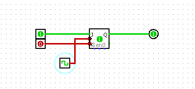

von dasda (Gast)
Logisim ist ganz cool, um solche Sachen auszuprobieren:
http://www.cburch.com/logisim/
von Jack D. (fops)
Ja ist es bei mir ja auch.
Also zur Vereinfachung ist Clock immer 1.
Wenn Clock 0 ist tut sich ja sowieso nichts, wird ja nur gespeichert.
Dann Schicke ich J=1 und K=0 rein. Also Setzfall, Q1=1 und Q2=0, wie auf
dem Pic von "dasda".
Jetzt kommt mit J=0 und K=0 der Speicherfall in das Flip Flop rein.
Hier mochmal das Schaltbild des Flip Flops vom Elektronik-Kompendium.
Der Ausgang müsste ja dann gespeichert bleiben, also Q1=1 und Q2=0.
Helmut S. postete ja breits die Tabelle.

Wenn ich aber J=0, K=0 reinschicke, wird Q1=0 und Q2=1, was aber ein
widerspruch zur Tabelle ist.
Hoffe ihr versteht jetzt wo mein Problem liegt ;)

Wenn J=K=0 ist, dann sind die Ausgänge beider UND-Glieder auf
Jeden Fall 0, unabhängig von Q1 und Q2
also ist S=R=0, also wird "gespeichert"

von Jack D. (fops)
kast: nein Q2 is ja negiert am Ausgang.
von kast (Gast)
0 und Q1 ist 0
0 und Q2 ist 0
egal was Q1 bzw Q2 ist

von Jack D. (fops)
wenn bei K eine 0 rein kommt dann is der UND Ausdruck 0, ja.
Jedoch ist Q2 am Ausgang negiert.
Also wird Q2=1.
Oder verstehe ich was falsch?

Du verstehst Q2 falsch. Denk dir besser es gebe nur EIN Q. Das Q ist
übrigens Q1 in dem Bild. Dann stell dir vor daß Q2=Q\ also Q2=Q1\ ist.
Du hast also immer an Q2 das negierte von Q1. Vergiss das RS-FF im
Inneren. Da sitzt sowieso viel mehr drin. Siehe mein voriger Beitrag.

Das Schaltbild im Elektronikkompendium ist schon richtig. Auch das
74HC109 (Link von Helmut) ist fast genauso aufgebaut, nämlich aus einem
getakteten Flipflop mit etwas Gatterlogik davor. Die Unterschiede:
- Beim 74HC109 wird statt des getakteten RS-Flipflops ein D-Flipflop
  verwendet. Das ist der Schaltungsteil vom linken Transmission-Gate bis
  zum rechten Bildrand.
- Entsprechend sieht die Gatterlogik links davon etwas anders aus.
- Beim 74HC109 ist – im Gegensatz zu einem normalen JK-Flipflop – der
  K-Eingang invertiert. Besser vergleichbar wäre deswegen ein 74HC107.
- Das 74HC109 hat asynchrone /S- und /R-Eingänge. Sie sind ein Feature
  des intern verwendeten D-Flipflops. Ohne dieses Zusatzfeature würden
  die vier NAND-Gatter des D-Flipflops durch einfache Inverter ersetzt
  werden.

von Jack D. (fops)
Hier das Schaltbild vom Elko
von Jack D. (fops)
Mir gings darum, warum bei J=0 und K=0, der Ausgangszustand Q1=1 und
Q2=0 nicht gespeichert wird.
Ich nehme Clock=1 an.
von Jack D. (fops)
Stattdessen wird Q1=0 und Q2=1.
A. K. schrieb:
> Sicher. Nur nicht direkt selbsterklärend.
Klar, ganz ohne erläuternde Worte versteht man ein JK-Flipflop nicht
unbedingt auf Anhieb. Aber die Erkläreung der ElKo-Schaltung ist
eigentlich recht einfach:
1. Für J=K=0 ist S=R=0, also bleibt der Zustand unverändert.
2. Für J=0 und K=1 ist S=0 und R=Q. Falls das Flipflop vorher gesetzt
   war (Q=1), wird es jetzt zurückgesetzt.
3. Für J=1 und K=0 ist S=/Q und R=0. Falls das Flipflop vorher nicht
   gesetzt war (/Q=1), wird es jetzt gesetzt.
4. Für J=K=1 ist S=/Q und R=Q. Falls das Flipflop vorher nicht gesetzt
   war (Q=0, /Q=1), wird es jetzt gesetzt. Falls es vorher gesetzt war
   (Q=1, /Q=0)), wird es jetzt zurückgesetzt.
Dazu braucht man sich nicht einmal mit Wahrheitstabellen u.ä.
herumschlagen.
Siehe Fall (1): Da bei jedem der beiden AND-Gatter mindestens ein
Eingang 0 ist, sind auch ihre Ausgänge 0, d.h. S=R=0. Ein RS-Flipflop
ändert seinen Zustand aber höchtens dann, wenn einer der beiden Eingänge
1 ist.

Das Problem am Bild vom ELKO ist die Erklärung eines Flipflops mit einem
Bild eines andere Flipflops, dessen Verhalten sich nicht so einfach aus
dem Symbol ergibt.
