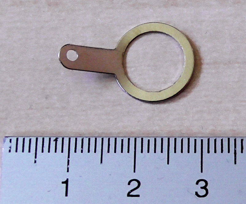

Ich suche solche Unterlegscheiben mit Lötfahne, wie man sie auf dem beigefügten Bild sehen kann. Dummerweise weiß ich nicht, wie sowas richtig heißt, so dass ich bis jetzt wenig Glück mit der Beschaffung hatte. Ich wäre für Hinweise auf den Namen oder auf Bezugsquellen, wo man sowas in M4, M5 und M6 bekommen kann, ausgesprochen dankbar! Falls der Verwendungszweck eine Rolle spielt: Ich baue gerade ein Gerät, in dem Netzspannung geschaltet wird. Alle Kippschalter und Metallbuchsen, die in das Holzgehäuse eingeschraubt sind, möchte ich mit dem Schutzleiter verbinden, und dafür scheinen mir diese Teile da sehr gut geeignet zu sein. Dummerweise habe ich nur genau das eine abgebildete Exemplar, und das ist auch noch zu klein für meine Anwendung ...
Lötösen nennt man die Dinger. http://www.lautsprecher.de/kabel-und-stecker/quetschverbinder/ringschuh/21355/loetoese-m6-10mm-ringschuh-100-er-pack.html?sPartner=merchant-lautsprecher&gclid=CM6KroqjxsUCFSbnwgodRrMAPg
Teo Derix schrieb: > Lötösen nennt man die Dinger. > http://www.lautsprecher.de/kabel-und-stecker/quetschverbinder/ringschuh/21355/loetoese-m6-10mm-ringschuh-100-er-pack.html?sPartner=merchant-lautsprecher&gclid=CM6KroqjxsUCFSbnwgodRrMAPg Hervorragend, vielen Dank! Genau danach habe ich mehr oder weniger verzweifelt gesucht ...
Gregor Ottmann schrieb: > Ich suche solche Unterlegscheiben mit Lötfahne, Also Lötösen. Die sind in derart grossen Durchmessern aber unüblich und deshalb schwer zu finden. Für Dich sollte es reichen, einfach blanken Schaltdraht zu nehmen und ihn jeweils einmal um dieSchraub- befestigung zu schlingenund dann weiter zum nächsten Schalter o.ä. zu führen.

Gregor Ottmann schrieb: > Konwas? Schrieb er doch - Kontaktscheiben. https://www.buerklin.com/default.asp?event=ShowSE%28%29&search=Kontaktscheibe Die mit Schaltern gelieferten Zahnscheiben, Federringe etc. sind für Schutzleiteranschlüsse zumindest fraglich(*). https://de.wikipedia.org/wiki/Schraubensicherung#Schraubensicherungen_bei_elektrischen_Verbindungen (*) Kontaktscheiben werden üblicherweise für großflächig berührbare Teile in metallischen Schaltschränken eingesetzt, während einzelne Schalter nicht angeschlossen werden. Dabei wird auch eine Stern-Verdrahtung (jedes Teil einzeln an gemeinsame SL-Schraube) bevorzugt und keine Punkt-zu-Punkt-Verbindung eingesetzt.
