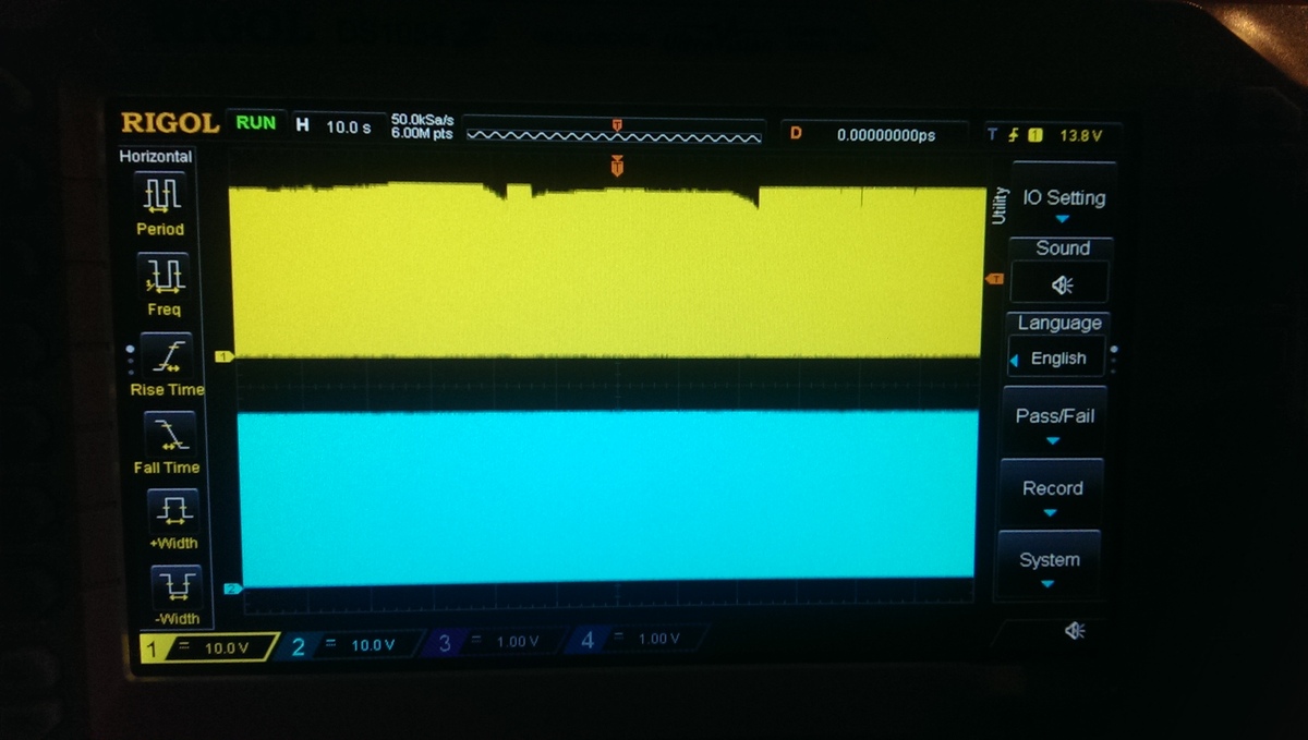

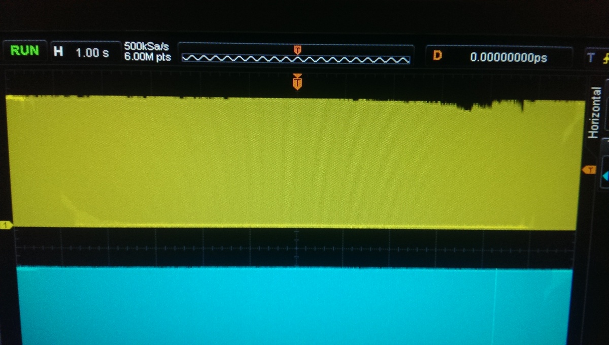

So nun ist das Problem weg, nun nen neues :( nun habe ich das Problem das immer ein Signal zusammenbricht, nicht viel aber man sieht es. Ca 0.5 v bei 5 Volt. Das andere hat es nicht. Es hängen 2 tastköpfe am testpoint . 5V 1khz rechteck. Immer nach so 5-10 Sekunden trift es auf
Hier ein Bild davon. Extra diese Einstellung gewählt, damit man es deutlicher sieht

1. die taktquelle hat ne Macke 2. der tastkopf ne Macke 3. der oszi-Eingang hat ne Macke Läßt sich alles austesten
vcc schrieb: > 1. die taktquelle hat ne Macke > 2. der tastkopf ne Macke > 3. der oszi-Eingang hat ne Macke > > Läßt sich alles austesten Heute komischerweise nix mehr. Hm. Was jetzt noch ist bei höheren Frequenzen, das ich die Kurven überschneiden. Quasi sich 2 Signale darstellen obwohl nur eins eingespeist werden. Aber das kann bei falscher Triggerung auftauchen oder? Sry gerade kein Bild. Hatte dies beim Audio Signal.
tausch doch einfach mal die Tasköpfe untereinander, also der aktuell an 2 ist an 1. und dann schauen bei welchem Kanal der Einbruch ist, somit kannst du die Fehlerquelle schonmal eingrenzen. und auch mal die Triggerquelle wechseln.
Tobias L. schrieb: > tausch doch einfach mal die Tasköpfe untereinander, also der aktuell an > 2 ist an 1. > und dann schauen bei welchem Kanal der Einbruch ist, somit kannst du die > Fehlerquelle schonmal eingrenzen. > und auch mal die Triggerquelle wechseln. haben die nicht alle den gleichen ADC ? IMHO müssten alle Kanäle gleich betroffen sein, nur tastkopfabhängig.
