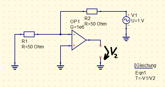

ich versuche mich gerade mit der Stabilität von rückgekoppelten OPV's zu
beschäftigen. In meiner Einarbeitung würde ich gern mal die Stabilität
von einem invertierten OPV untersuchen und dazu den Frequenzgang
aufnehmen.
Um die Stabilität zu untersuchen müsste ich den Eingang auf Masse legen,
die Rückkopplung auftrennen und eine AC-Spannungsquelle einfügen (siehe
Bild1). Dann müsste der Frequenzgang (Amplitude und Phase) der
Schleifenverstärkung (Ausgangsspannung/Spannung der AC-Quelle)
aufgenommen werden, richtig?
Ich habe versucht diese einfache Schaltung mit Qucs zu simulieren, aber
mir stellen sich da ein paar Fragen.
1. Ich weiß nicht genau wie ich für Simulation die Ausgangspannung
festlegen soll? Soll ich den Ausgang direkt auf Masse legen oder ... Ich
weiß nicht genau wie ich die Schaltung in Bild1 direkt in die Simulation
übertragen soll. (siehe Bild2)
2. Wie genau nehme ich in Qucs den Frequenzgang auf um die Satbilität zu
bestimmen?
Sorry falls die Fragen zu einfach sind, bin neu in der
Schaltungstechnik.

Wenn ich das richtig sehe musst du das Verhältnis (inkl Phase) zwischen
V1 und V2 bilden. Also V1 als Quelle und dann schauen was bei V2
rauskommt. Deine Schaltung kommt demnach prinzipiell schon hin.
Ansonsten kannst du auch direkt den Stabilitätsfaktor bestimmen, der
sich aus den S-Parametern bestimmen lässt wenn du vorne und hinten einen
S-Parameter Port anschließt (bei geschlossener Rückkopplung). Qucs wird
dazu sicher etwas passendes haben, StabFact oder sowas.

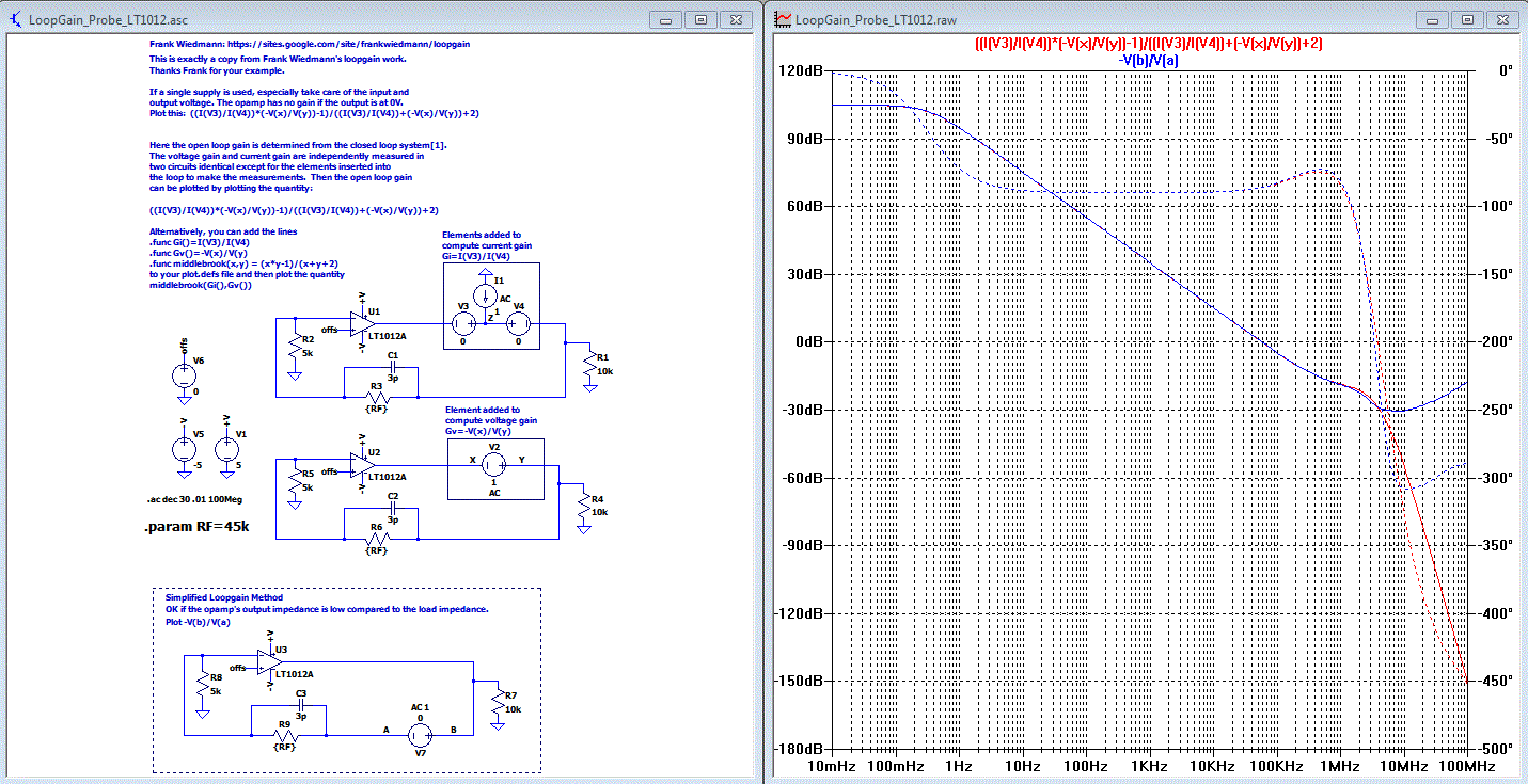

von Helmut S. (helmuts)
Hallo Phillip,

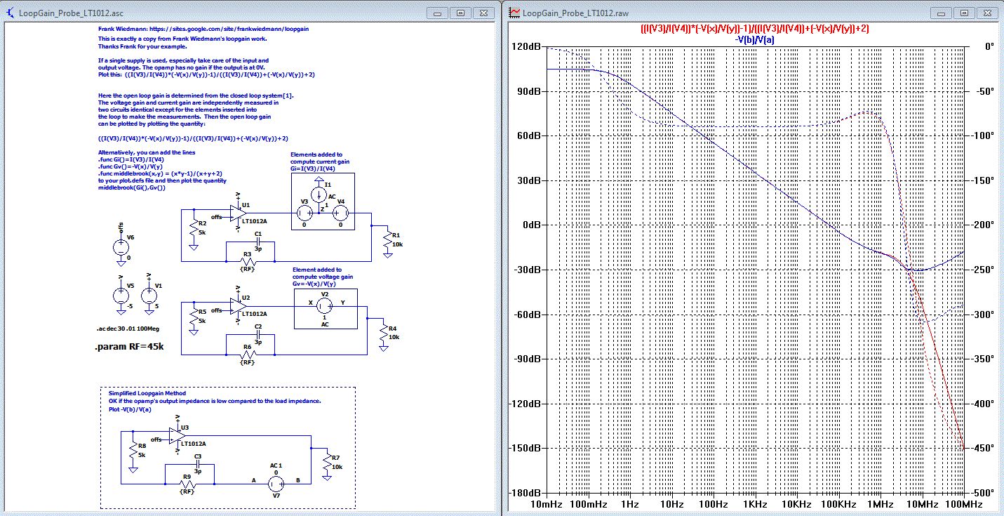

Du musst die Rückkopplung dran lassen damit der Opamp in einem
vernünftigen Arbeitspunkt steht.
Das Thema Loopgain ist kein einfaches Thema. Es gibt da eine einfache
und eine genau Methode für die "Loopgain" Analyse.
Die genaue Methode wird hier beschrieben.
Frank Wiedmann: https://sites.google.com/site/frankwiedmann/loopgain
Im Anhang ist ein Beispiel dazu mit LTspice.
Für die Loopgain muss man dann diese Formel plotten:
((I(V3)/I(V4))*(-V(x)/V(y))-1)/((I(V3)/I(V4))+(-V(x)/V(y))+2)
Im LTspice Yahoo Forum gibt es dazu noch mehr Beispiele.
https://groups.yahoo.com/neo/groups/LTspice/files/%20Examples/Educational/LoopGain_Probe/
Die vereinfacht Methode siehst du in dem Beispiel ganz unten. Die
funktioniert ausreichend gut, wenn die Ausgangsimpedanz niedrig ist. Das
ist der Fall bei klassischen Opamps mit AB-Ausgang und bei Netzteilen.
Bei Opamps mit Rail-to-Rail Ausgang macht sich dann doch bei hohen
Frequenzen ein merklicher Unterschied bemerkbar.
Nimm erst mal die einfache Methode. Dazu muss Qucs in der Lage sein
-V(b)/V(a) zu plotten.
Ein anderes Beispiel von mir:
Beitrag "TS912: Frequenzgangdarstellung im Datenblatt richtig verstehen"
Jetzt musst du das Ganze nur noch nach Qucs umsetzen.
Nachtrag:
Natürlich benötigt man auch ein Opampmodell das einen richtigen
Frequenzgang hat.
Helmut

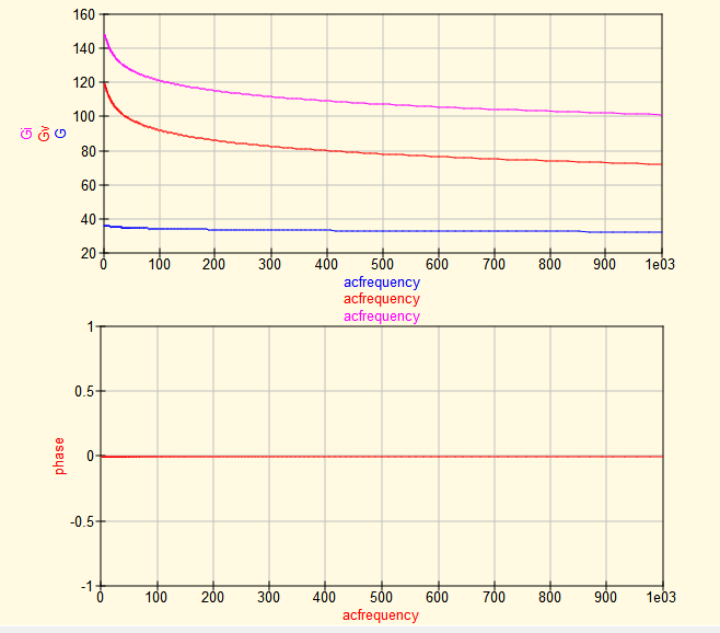

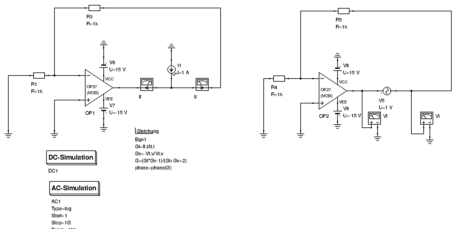

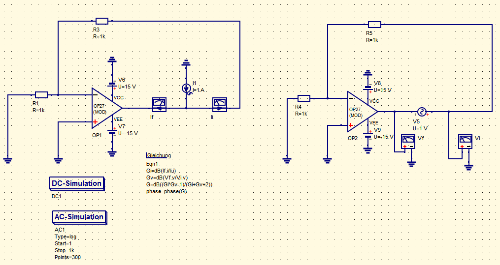

von Phili (Gast)
tut mir leid, dass ich mich erst jetzt wieder melde, aber ich war krank,
aber egal.
Ich habe die Middlebrook’s Methode zur Loopgain-Analyse versucht mit
Qucs zu simulieren, um die Stabilität meiner Schaltung zu untersuchen.
Als "einfaches" Beispiel habe ich einen invertierten Verstärker
verwendet, jedoch finde ich, dass das Simulationsergebnis nicht richtig
ist. Vielleicht könnt Ihr sehen wo mein Fehler liegt.
Vielen Dank
Phili
1. Mach die Analyse von 1Hz bis 100MHz.
2. Die Skalierung der x-Achse musst du logarithmisch machen.
Helmut

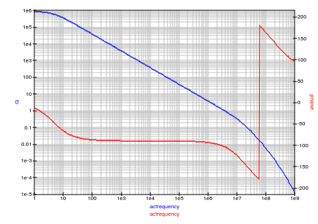

von Josef (Gast)
ich habe es jetzt auch mal simuliert.
Zuerst habe ich aus deinen Gleichungen die dB rausgemacht.
Den logarithmische Masstab habe ich in den Plots gemacht.
Bei Gv=-Vf.v/Vi.v habe ich ein Minuszeichen dazugemacht.
(Bei Helmut ist das Minuszeichen auch drin).
Die Simulation laeuft von 1Hz - 1GHz.
Die Ergebnisse sehen ganz "vernuenftig" aus.
Ich weiss nicht welches Modell qucs fuer den op27 benutzt.
Bei derselben Simulation in LTSpice sieht man das im Modell
von LTSpice wohl noch eine Nullstelle und ein oder zwei Polstellen
dabei sind.

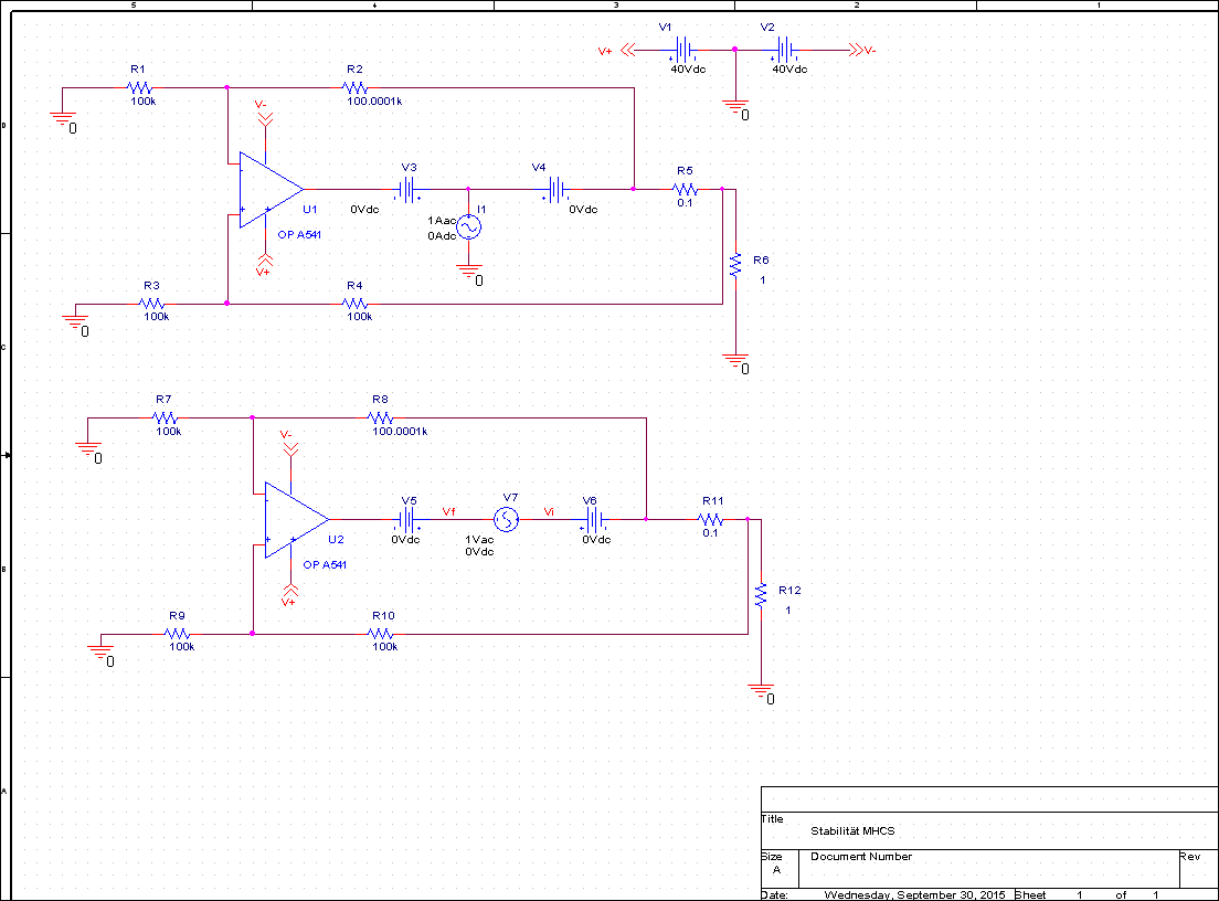

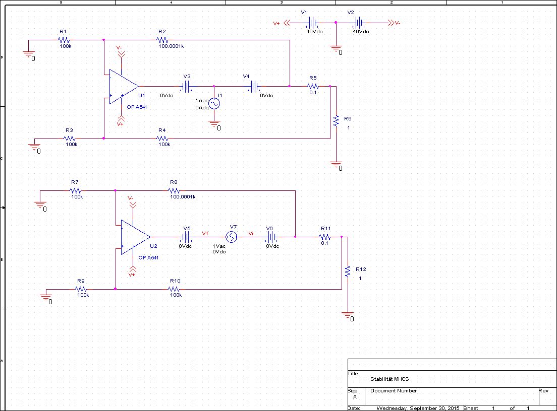

die Threads sind ja schon etwas älter, aber ich dachte vielleicht könnt
Ihr mir helfen. Ich würde ebenfalls gern die Stabilität einer Schaltung
untersuchen und zwar der "Modified Howland Current Source".
Ich habe mir dazu die obenstehenden Artikel mal durchgelesen und wollte
mit PSpice die Middlebrook-Methode mal aus probieren (siehe Anhang:
Stabilität). Mein Ergebnis sieht ganz gut aus, ich habe eine
Phasenreserve von 80,703°.
Meine Frage ist jedoch:
Kann ich diese Methode einfach so auf die Howland Current Source
anwenden, da ich ja eine gemischte Rückkopplung besitze?
Viele Grüße
