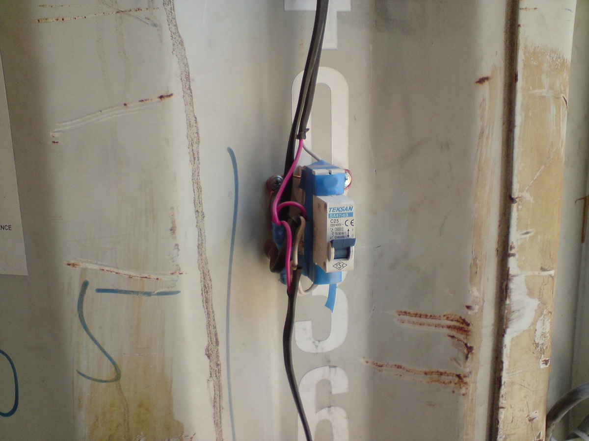

Hier hat sich zwar jemand muehe gegeben und Oesen gebogen etc., aber so macht man´s auch nicht. (Lichtschalter=Sicherung "in" einem Container=Stahl) Gruss Asko.
