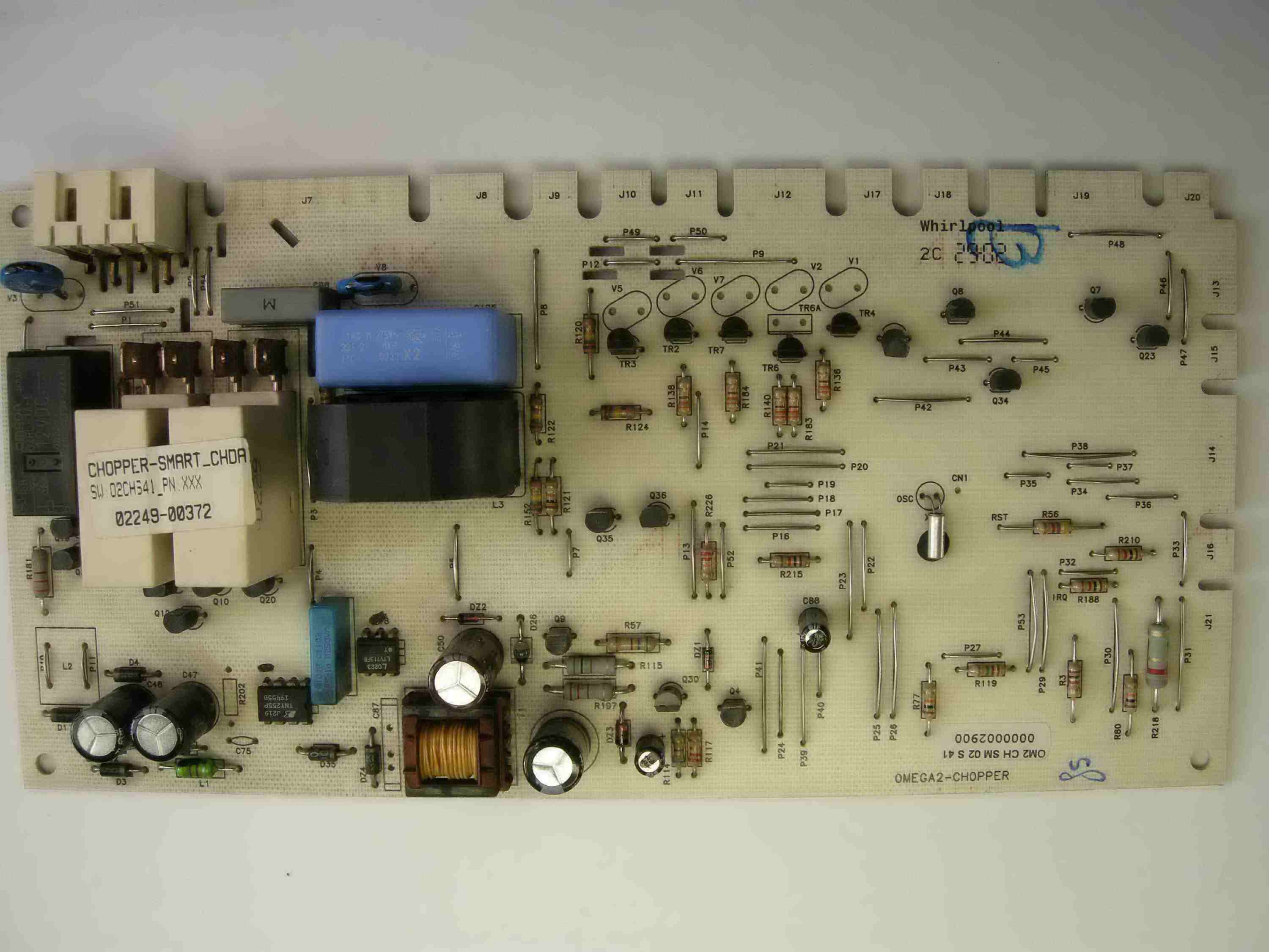

Hallo, brauche eure Hilfe, Versuche eine Elektronikplatine Omega2-Chopper von der WAK Aktiv 1600 zu reparieren. Mikroprozessor gewechselt und soweit alle Bauteile überprüft. Die Platine macht keine Reaktion hat Sie aber vorher noch funktioniert bis Fehler F08 und in der Anzeige erscheint auch nichts. EEPROM ist OK habe ich überprüft und ausgelesen. Ich vermute das der Prozessor die EEPROM-Daten nicht übernimmt. Hat jemand von euch die Schaltpläne. Vielen Dank im voraus für eure Mühe. Gruß Achimuz

Rufus Τ. Firefly schrieb: > H-J Schmidt schrieb: >> Mikroprozessor gewechselt > > Da das ein µC sein dürfte -- wie hast Du das Programm in den neuen > 'reinbekommen? Oder hast Du den vom Hersteller fertig programmiert > bezogen? Danke für die schnelle Antwort Rufus. Auf der Platine ist noch ein EEPROM von ST-M24C08W6 verbaut. Denn habe ich ausgelesen und in einem neuen EEPROM gebrannt. Ich vermute das der Prozessor die EEPROM-Daten nicht übernimmt. Da muss es einen Trick geben ??? Gruß Achim Hier das Bild LS-Seite rechts oben das EEPROM.

In dem EEPROM ist eine Konfig gespeichert, auf die das EEPROM zu greift und andere Dinge wie Fehler. Der neue µC muss auch neu programmiert werden, sonst geht da gar nichts.
Das Programm des µC ist nicht im EEPROM gespeichert - ein 24C08 hat gerade mal 1 kByte Speicherkapazität. Was für ein µC ist das, den Du da getauscht hast? Auf Deinem Bild ist noch nicht mal eine Spur einer Beschriftung zu erkennen.
Christian Sch. schrieb: > In dem EEPROM ist eine Konfig gespeichert, auf die das EEPROM zu > greift > und andere Dinge wie Fehler. > > Der neue µC muss auch neu programmiert werden, sonst geht da gar nichts. Auf die der µC zugreift sollte es natürlich heißen!
Danke für die schnellen Antworten. Ja der M24C08 hat 8 KBit fast 1KByte. Es ist ein Motorola MC68HC908GP32CFB er hat 32KByte. Ich habe Ihn gewechselt, wahrscheinlich muss ich Ihn doch noch Brennen. Wo bekomme ich billig einen SOP44-DIP44 Adapter für den Prozessor her. Gruß Achimuz

H-J Schmidt schrieb: > Wo bekomme ich billig einen SOP44-DIP44 Adapter für den Prozessor her. Wo bekommst du überhaupt die Firmware her? Hast du die üblichen Fehler (Versorgung, Quarz, Reset usw.) schon ausgeschlossen?
Mit was willst du ihn denn brennen? Mit einem Feuerzeug? ;) Du brauchst schon die passende Firmware deiner Waschmaschine und die wirst du tendenziell nicht finden. Zudem musst du erstmal gucken, über welche Schnittstelle dein µC programmiert wird. (und dafür brauchst du keinen SOP-->DIL Adapter) Aber wieso tauscht du egtl den µC? Wenn du eine Fehlermeldung (F08) bekommst, scheint der noch am Leben zu sein!
Ich lese den Prozessor aus, oder geht das nicht ??? Ich meinte mit dem Sockel den TQFP44-DIP44 Adapter. Habe den Prozessor getauscht weil ich vermute das der Ausgang für die Transtor-Ansteuerung für das Relai ( Heizung ) defekt ist. Gruß Achimuz
a.) der Prozessor ist kaputt --> du kannst ihn nicht mehr auslesen b.) der Prozessor ist noch in Ordnung--> wieso hast du ihn überhaupt getauscht? Da deine Maschine noch den Fehler F08 anzeigt (welche Auswertung der µC übernimmt), ist bei dir der Fall b. Wieso in aller Welt hast du den µC überhaupt angerührt????
Bearbeitet durch User
Christian Sch. schrieb: > a.) der Prozessor ist kaputt --> du kannst ihn nicht mehr auslesen > b.) der Prozessor ist noch in Ordnung--> wieso hast du ihn überhaupt > getauscht? > > Da deine Maschine noch den Fehler F08 anzeigt (welche Auswertung der µC > übernimmt), ist bei dir der Fall b. > > Wieso in aller Welt hast du den µC überhaupt angerührt???? Der Prozessor ist nicht ganz defekt es nur ein Ausgang defekt. Der Ausgang steuert den Transistor für das Heizungs-Relais an. Die Fehler-Meldung F08 sagt ja aus, das die Heizung oder die Elektronik defekt sei, also ist die Elektronik defekt. Ich brenne auch nicht mit dem Feuerzeug sondern mit dem Galep 5. Gruß Achimuz
H-J Schmidt schrieb: > Ich lese den Prozessor aus, oder geht das nicht ??? Das geht nicht. http://www.etlweb.com/?ref=articles_secprotect Ist da wirklich der Ausgang kaputt und nicht bloß der Treiber(transistor) am Relais? P.S. PC auch kaputt? Du wechselt den Namen.
Habe gerade bei bei meinem Brenner nachgeschaut, es gibt den Prozessor in der Liste gar nicht, also kann ich Ihn mit dem Galep-5 nicht brennen. Werde denn alten Prozessor wieder Einlöten und mit dem Oszi eine Messung durch führen ob ich richtig vermute das der Ausgang defekt ist. Gruß Achimuz
Panorama schrieb: > H-J Schmidt schrieb: >> Ich lese den Prozessor aus, oder geht das nicht ??? > > Das geht nicht. http://www.etlweb.com/?ref=articles_secprotect > > Ist da wirklich der Ausgang kaputt und nicht bloß der > Treiber(transistor) am Relais? > > P.S. PC auch kaputt? Du wechselt den Namen. Story verwechselt. Den Transistor habe ich mit dem Hameg HM6042 getestet. Ein Schaltplan wäre da nicht schlecht !!! Gruß Achimuz
