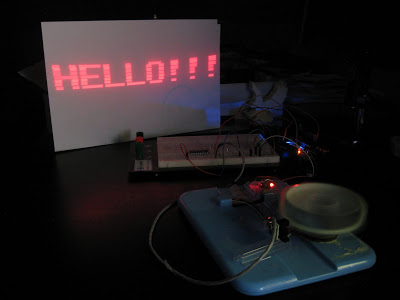

von hp-freund (Gast)
Heinz L. schrieb:
> Lukas, was Du hier vor hast ist vom Schwierigkeitsniveau nicht grad
> leicht.
Na ja. In meinem link oben beschränkt sich die Schwierigkeit eigentlich
nur auf das Ausrichten der Spiegel.
An sonsten braucht man sogar nur minimal Teile löten.
Und ich finde das Ergebnis kann sich sehen lassen.

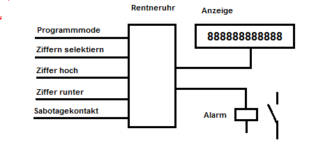

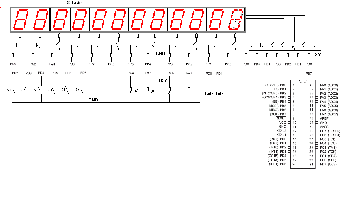

von oldmax (Gast)
Hi
Schaltpläne wirst du selbst machen müssen und es ist nicht richtig, das
ihr sowas nicht lernt. Schließlich sind die Symbole für die
elektronischen und elektrischen Bauteile genormt und müssen ! in den
entsprechenden Ausbildungen vermittelt werden. Wie wenig dir ein
Schaltbild nutzt, wirst du im Anhang sehen. Es ist meine "Rentneruhr",
die auf meinem Arbeitsplatz auf dem Schreibtisch steht und nicht nur die
Uhrzeit anzeigt, sondern auch die verbleibende Zeit im 1/10 tel
Sekundentakt herunter  zählt. Zu Pausenzeiten ist deutlich "PAUSE" zu
lesen und "FEIErAbEnd" bekommt auch der späte Besucher zu lesen. Gibt
noch ein paar ander lustige Funktionen.
Nun, den Schaltplan hast du jetzt. Also, was hindert dich, etwas
ähnliches zu bauen? Übrigends, eine SChaltung fängt mit der Projektidee
an. Und wenn es nur eine Blackbox ist, mit ein paar Signalen rein und
raus. Das ist schon mal grob gesehen der Ausgang für einen Schaltplan.

von Ulli-B (Gast)
Mit Sabotagekontakt!?
Ulli-B

von oldmax (Gast)
Hi
Nun ja, wenn  das Ding einer in die Hand nimmt, kommt der Text:
" PFOtEn Fon "
Hätte auch "Mopskontakt" schreiben können, aber das wär auch ein !?...
Gruß oldmax
von oldmax (Gast)
oldmax schrieb:
> " PFOtEn Fon "
Falsch, hab grad mal ausprobiert: " PFOTEN FON " isses...
Gruß oldmax
von Ulli-B (Gast)
oldmax schrieb:
> oldmax schrieb:
>> " PFOtEn Fon "
> Gruß oldmax
Klare Ansage :-)
Ulli-B

von P. K. (pek)
Sollte heutzutage auch kein Problem mehr sein. Du zeichnest Dir den
Rotor selbst, und designst die verschiedenen Winkel gleich ein. Dann
schnappst Du dir einen 3D-Drucker (gibt's mittlerweile an vielen
technischen Schulen) und druckst Dir den Rotor aus. Die Spiegel kannst
Du dann flach aufkleben ohne Dich beim Kleben um Winkel kümmern zu
müssen.
Wenn Dein Motor genügend gleichförmig läuft, reicht auch ein
Positionspuls pro Umdrehung, das mühsame Suchen der ersten Linie anhand
ungleicher Abstände ist dann auch nicht mehr nötig.
