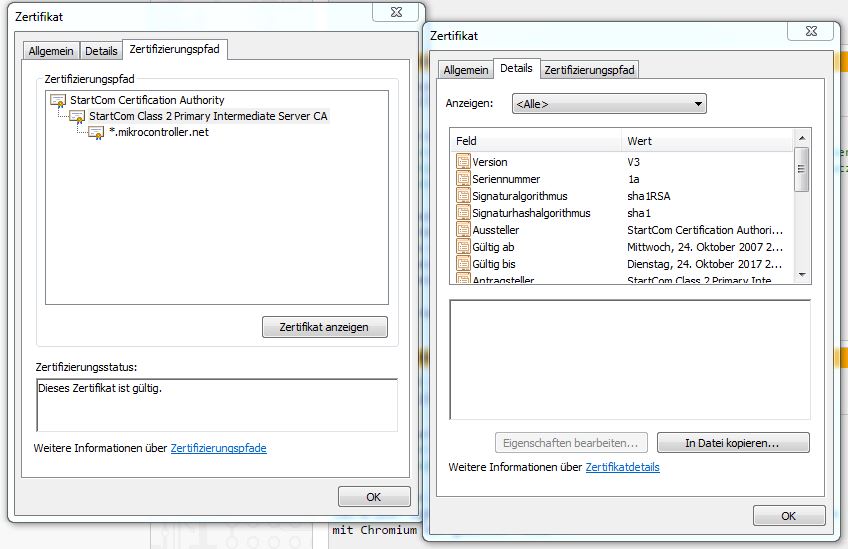

Heinz L. schrieb: > Schalt bitte SSL3 Support aus Halte ich für nicht nötig (siehe auch Beitrag "Re: Zertifikat ändern von SSLv3 nach TLS1.x?"), denn ein aktueller Browser verwendet es sowieso nicht, und ein Browser der nur SSLv3 unterstützt (IE6) ist damit immer noch besser beraten als mit Klartext. timer schrieb: > http://i.imgur.com/yxdTpw9.png Das ist sehr seltsam, da das Zertifikat SHA1 gar nicht verwendet, sondern SHA256. Ist das eine aktuelle Chrome-Version?

Andreas Schwarz schrieb: > Das ist sehr seltsam, da das Zertifikat SHA1 gar nicht verwendet, > sondern SHA256. Ist das eine aktuelle Chrome-Version? Bei mir kommt die gleiche Meldung, hab auch die neuste Chrome Version (43.0.2357.124 m) unter Windows 7. Aber auch unter Ubuntu 14.04 habe ich mit Chromium den gleichen Fehler. Edit: Liegt wohl daran, dass das Zwischenzertifikat und das "Root-"Zertifikat SHA1 sind Edit2: Root-Zertfikat ist wohl egal, bei wikipedia z.B. ist es auch nur SHA1 (GlobalSign) und es kommt kein Fehler. Dort ist aber das Zwischenzertifikat SHA256, also wird das wohl der Grund sein warum Chrome hier meckert.

Anscheinend gibt es einen Bug in Chrome, der dazu führt dass unter bestimmten Umständen ein altes, SHA1-signiertes Intermediate-Zertifikat verwendet wird: https://code.google.com/p/chromium/issues/detail?id=473105 Sollte sich also früher oder später erledigt haben.
