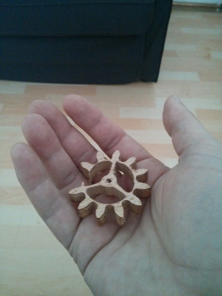

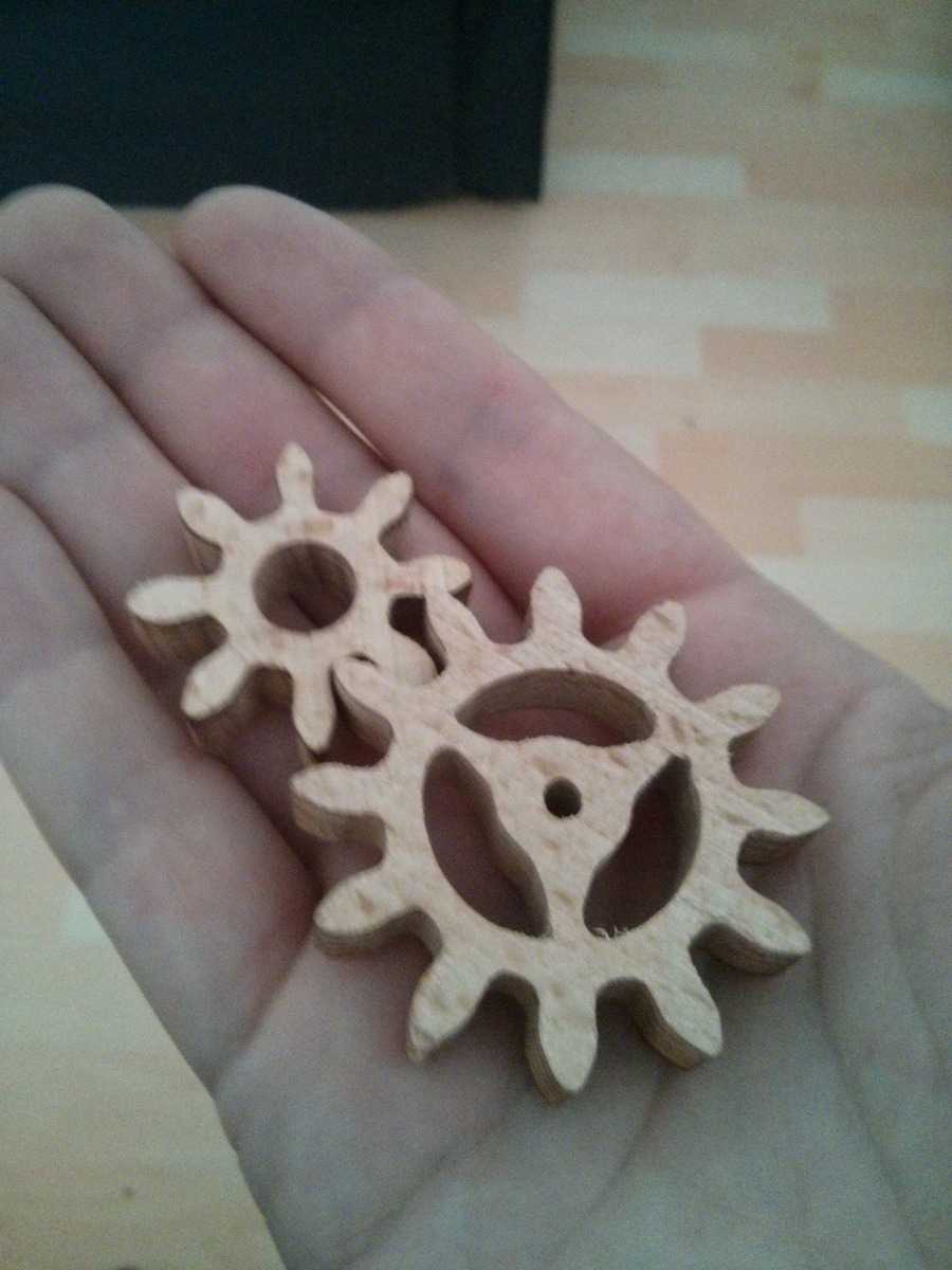

Ich habe vor ein paar Wochen mal Zahnräder mit Birkenholz gefräst, STL- und DXF-Dateien, siehe: https://github.com/koppi/involute-gear-collection Online Zahnräder berechnen: http://www.hessmer.org/blog/2014/01/01/online-involute-spur-gear-builder/ Oder mittels NodeJS auf der Kommandozeile DXFs erzeugen: https://github.com/koppi/involute-gear-generator
Jakob F. schrieb: > Ich habe vor ein paar Wochen mal Zahnräder mit Birkenholz gefräst, > STL- und DXF-Dateien, siehe: > > https://github.com/koppi/involute-gear-collection > > Online Zahnräder berechnen: > > http://www.hessmer.org/blog/2014/01/01/online-involute-spur-gear-builder/ > > Oder mittels NodeJS auf der Kommandozeile DXFs erzeugen: > > https://github.com/koppi/involute-gear-generator Schön. Bei den geforderten Drehzahlen hält das eine Zehntelsekunde. Zahnräder gibt es bei Mädler und Co. Es reicht völlig sich mit der Präzision der Lager, Wellen und Bohrungsabstände zu befassen und das richtig zu machen. Ich baue doch auch keine Widerstände aus Kohlestäbchen, oder wickel Kondensatoren aus Alu-Folie. Ich ziehe mir auch meinen Kupferdraht nicht aus dem Block:) Grüße Bernd
