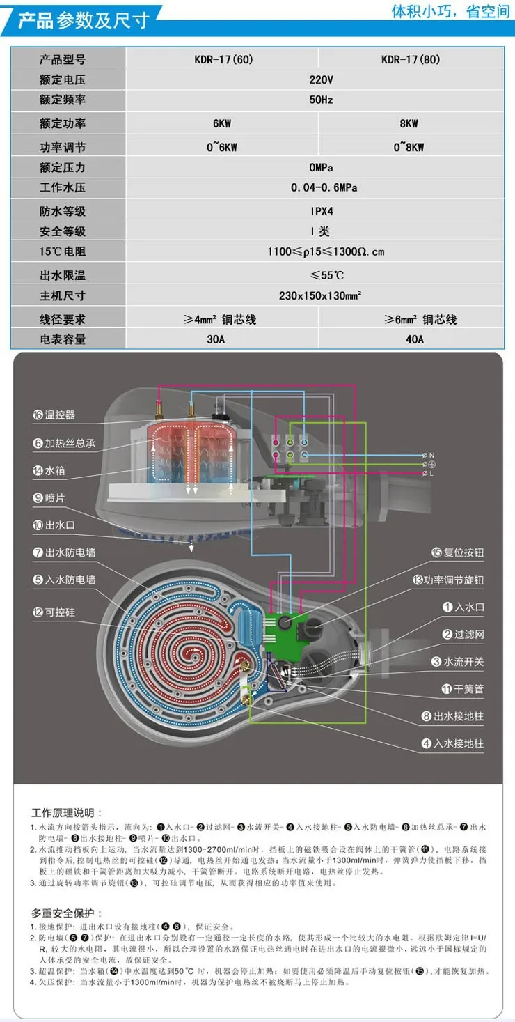

Die Chinesen haben da was tolles für - Durchlauferhitzer im Duschkopf: https://ae01.alicdn.com/kf/HTB198BrGFXXXXX.aXXXq6xXFXXXd/221141102/HTB198BrGFXXXXX.aXXXq6xXFXXXd.jpg?size=218657&height=1467&width=740&hash=d99787b9986a1a7da514bb8c2130a387
Chinagadget schrieb: > Die Chinesen haben da was tolles für - Durchlauferhitzer im > Duschkopf: > > https://ae01.alicdn.com/kf/HTB198BrGFXXXXX.aXXXq6x... Wozu in die Ferne schweifen, ist auch in UK sehr verbreitet.
