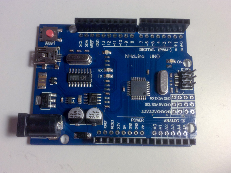

von Gerhard O. (gerhard_)
Im Anhang ist eine erste Schaltbildnachzeichnung der Chinesischen
"NHduino" Bord Klon. Es ist ein Chinesischer ARDUINO UNO Nachbau mit
einem CH340G USB Serial Konverter anstatt des traditionellen ATMEGA16 im
Original Bord Design. Diese Bords sind zur Zeit bei den üblichen
Verdächtigen mit lächerlich niedrigen Preisen erhältlich. Ich bin zwar
schon der Meinung daß man das Arduino Team oder Bewegung unterstützen
sollte, aber ab und zu sind solche Klonen natürlich auch ganz praktisch.
Für viele einfache Steueraufgaben bieten sich solche kleinen Controller
Bords direkt an und sind recht praktisch. Diese einfachen Bords Design
sind meiner Meinung nach viel praktischer weil keine wichtigen
Controller IOs auf der Bord selber vergeudet werden.
Bis jetzt suchte ich im Internet vergeblich nach Schaltbildunterlagen.
Vielleicht habe ich aber nicht lange genug gesucht und lasse mich gerne
berichtigen;-)
Die Schaltbildunterlagen sind nicht unbedingt zum eigenen Nachbau
gedacht und entsprechen nur weitgehend aber nicht bis zum im letzten
Detail der Musterplatine, Fehler inbegriffen. Ein CAD PCB Erstellung
erfordert immer noch detaillierte Nacharbeit. Ein Bauteileliste gibt es
von mir auch nicht. Preismäßig lohnt sich so ein Eigenbau wahrscheinlich
bestimmt nicht mehr und sind halt die Markt Realitäten des Jahres 2015.
Erste Programmierung-Versuche mit dieser Bordversion waren soweit
zufriedenstellend. Der CH340G USB Treiber funktioniert bei mir
einwandfrei auf allen PCs mit denen ich bis jetzt gearbeitet habe
(XP-X32-SP3, W7X64, W81X64) und liegt falls benötigt im Anhang bei. Die
Installierung war bei allen PCs problemlos.
Die jüngsten Versionen von CodevisonAVR können übrigens die kompilierten
Programme direkt auf die Bord mittels des residenten Bootladers
überspielen. Das Laden mittels des IDEs funktioniert natürlich.
Nachtrag: V3 weist einige kosmetische Veränderungen auf. V2 sollte
gelöscht werden.
mfg,
Gerhard

von Marco (Gast)
Danke für den Thread. Ich habe mir einen Nano mit dem CH340G Chip geholt
und habe auf meinem Samsung Netbook mit Windows7 Home Premium Probleme
mit der DTR - Reset Mimik: sobald die Schnittstelle geöffnet wird, wird
bei einem Nano mit FTDI Wandler ein Reset an den ATMEGA geschickt. Das
passiert bei der Version mit dem CH340G nicht. Andere Treiber, manuelles
Hinzufügen usw. brachten keine Besserung.
Nun nutzen ich einen externen CP2102 Wandler und da funktioniert es
prima.
Marco
Marco schrieb:
> Hallo,
Das kann ich bei mir leider nicht nachvollziehen.
> prima.
Zumindest ist das ein "Work Around"
> Gruß
> Marco
Hallo Marco,
bei mir funktioniert die automatische Bootlader Umschaltung einwandfrei.
Ich habe es vor ein paar Minuten gerade ein paar Mal ausprobiert.
(TOOLS: ARDUINO as ISP; Board as ARDUINO UNO).
Der RESET Taster muss nicht gedrückt werden. Vielleicht beobachte mit
dem Oszilloskop oder Logikprobe den DTR Pin.
Wenn der Download aktiv ist, dann geht der DTR Pin vom CH340G während
des Programmiervorgangs dauerhaft auf LOW bis der Vorgang beendet ist.
Bitte prüfe das bei Dir nach. Auf der RESET Seite ist wegen des
Koppel-Cs nur ein ganz kurzer Puls bemerkbar.
-----                   ------- (CH340-DTR)
-----   ---------------^------- (AVR-RESET)
     \_/
Bei mir ist FLOW control (Device Manager) auf NONE eingestellt.
Als Treiber verwende ich die im Anhang eingefügte CH341SER.zip
Ich habe dasselbe Ergebnis mit dem NANO und CH340G drauf.
Gruss,
Gerhard
Es sieht jetzt tatsächlich so aus als ob die in den UNO Bords verbauten
CH340G in der Tat fragwürdigen Charakter haben. Ich beschäftigte mich
dieses Wochenende etwas mit diesen Bords und die Resultate waren in der
Tat eventuell niederschmetternd. Es war offensichtlich nur ein guter
Zufall, daß es anfangs funktionierte.
Die eine Bord wird von Windows oft nicht erkannt und wenn sie erkannt
wird, dann funktioniert die Serielle Schnittstelle meist nicht richtig.
Ab und zu funktioniert es mit der Arduino IDE eine Zeitlang OK. In WinXP
geht es überhaupt nicht. Der CH340G auf der zweiten Bord funktioniert
überhaupt nicht. Elektrisch scheint alles in Ordnung zu sein. Windows
erkennt ihn manchmal mit Fehler. Es scheint auch einen gewissen
Unterschied zu machen ob der CH340G an eine HUB angesteckt ist.
Irgendwas stinkt in China gewaltig;-)
Eine NANO Bord mit dem CH340G funktionierte unter allen Umständen
einwandfrei. Ich steckte die Bord mindestens ein Dutzendmal ein und aus
und WINDOWS erkannte und montierte den Treiber jedesmal einwandfrei.
Dieser wird von WINXP auch 100% erkannt. Ich testete ihn auf drei PCs
mit einwandfreien Verhalten. Auch macht im die HUB nichts aus. Die IDE
hatte auch überhaupt keine Probleme damit.
Beim UNO gab es oft WINDOWS Fehlermeldungen.
Die Beschaltung des CH340G ist auf beiden Bords gleich. Nur hat der UNO
die automatische Spannungsumschaltung zwischen USB und der DC
Eingangsbuchse mit Spannungsregler.
Der CH340G auf dem NANO sieht übrigens ganz anders aus. Der PIN-1 Punkt
ist tief gerundet während der Punkt auf den in den UNOs verbauten ganz
flach und nicht sehr tief ist. Das scheint eine andere Serie zu sein
oder noch schlimmer vielleicht eine Fälschung.
Der CH340G im NANO hat die Batchnummer  202685401.
Die CH340G im UNO haben die Nummer 202685508.
(Marko: Bitte gib mir Deine CH340G Nummer(n) bekannt)
Ich habe mir in der Bucht ein paar CH340G (202685801) bestellt die
genauso aussehen wie die im NANO verbauten und werde die dann einbauen.
Ich möchte mal den Unterschied sehen. Vielleicht habe ich Glück.
Fortsetzung folgt...

Die Frage ist leicht zu beantworten wenn man die Frage stellt, welcher
von den beiden ICs gerade aktiv ist. Der jeweilig sendende Teilnehmer
hat Kontrolle über das jeweilige LED. Der CH340 steuert das ihm
zugeeignete LED beim Senden an und umgekehrt wenn der UC sendet. Sonst
ergibt es eigentlich keinen Sinn. An einem Fehler bei der
Schaltbilderstellung glaube ich nicht weil mir das damals auch
aufgefallen ist und ich die Schaltungszüge mit dem Ohmmeter geprüft
habe.
Es ist aber nicht möglich das CH340 seitige LED vom UC anzusteuern weil
der niedrige Ausgangswiderstand des TX-Pins seitens des CH340 es dem uC
unmöglich macht die LED auf der Seite des CH340 anzusteuern. Es geht
also nur wenn der CH340 und der iC miteinander kommunizieren.

von Maximilian L. (needfulthing)
ich möchte hier auch gerne nochmal Feedback geben, nachdem ich ebenfalls
große Probleme mit einem ATMEGA Board aus China hatte. Das Hauptproblem
scheint tatsächlich die hohe Empfindlichkeit des CH340 gegenüber
Störungen zu sein. Ich habe zuerst ein 1m USB-Kabel benutzt, das mit
einem Board mit Atmel Mega16U2 zusammen reibungslos funktioniert. Am
China-Klon gab es mit diesem Kabel haufenweise Timeouts. Nachdem ich ein
kürzeres neues Kabel verwende, habe ich keinerlei Probleme mehr beim
Upload der Sketches und benötige unter Win8.1 auch keine extra Treiber
vom Hersteller des CH340.

von Ralph S. (jjflash)
... ich hatte beobachtet, dass die Ch340 Gerätschaften immer am gleichen
Rechner Ärger gemacht haben. An diesem Rechner liegt die Spannng des USB
Anschlusses bei 5,12V.
Eine Schottkydiode in Reihe hatte Erfolg und alle CH340 Gerätschaften
laufen dort nun Problemlos
> gleichen
Hallo Ralph,
Las gerade von Deiner "Beobachtung".
Ich glaube ich verstehe warum. Der CMOS seitige I/O vom CH340 ist ja nur
3.3V. Bei 5.12V ist das notwendige Vhigh vom CH340 mit 0.7vcc
(5.12x0.7=3.584V) nicht mehr groß genug und der AVR kann diese Pegel
eingangsseitig nicht mehr zuverläßig verarbeiten. Das wäre meine
Vermutung für Deine Erfahrungen.
Beim 328PB ist das Problem beim Reset pin noch Gravierender. Ich hatte
da ein paar Watterott Bords die unzuverläßig auf den DTR Reset Puls
reagierten. Abhilfe war während der Entwicklung oder auch permanent
einen 20K von Reset auf Masse zu legen damit der Reset pin weit genug
nach Masse gezogen werden mann. Damit rastete der Reset Pin bei ca. 3.3V
und funktionierte danach 100%ig zuverläßig. (Der 328PB hat beim RESET
pin eine etwas niedrigere Schwellenspannung als der 328P)
Da bei Deiner Bord 1K in Serie mit dem CH340 liegen, versuche mal einen
Spannungsteiler Widerstand von RXD auf Vcc zu legen der den Vhigh Rast
Pegel etwas höher auf ca. 4V bringt. Der Vlow Pegel des AVR darf ja bis
0.3Vcc hochgehen. Wenn der High Pegel am RXD Pin mit dem Widerstand dann
4V beträgt, ist noch genug Spannungsunterschied für Vlow vorhanden. Ich
habe gerade wenig Zeit um das selber zu machen. Vielleicht könntest Du
Dich darum bemühen und dann berichten:-)
... das hat mit einem etwaigigen Reset am Controller gar nichts zu tun,
denn ich verwende den CH340 auch in Eigenbauschaltungen ( mit STM32,
LPC, STM8 und MCS51). Das ganze unter Linux. Meine Beobachtungen waren
die gleichen  selbst dann, wenn der CH340 nur an die USB Buchse
angeschlossen war (ohnw nachgeschalteten Controller). An besagtem
Rechner fand ein LSUSB dwn CH340 schon nicht. Mit serieller
Schottkydiode dann doch. Deshalb werde ich mit den Widerständen am Reset
nucht "fummeln", zumal ich mit einem Arduinoclone sowieso nicht sooooo
viel mache.
> tun,
> viel mache.
OK. Danke für Deine weiteren Ausführungen. Alles klar. Beim STM32 sollte
die Pegel Unterschiede sowieso kein Thema sein. Ich verwende seit
einiger Zeit ein USB Kabel mit dem CH340 eingebaut und das hat jetzt
jahrelang bei einigen uC Projekten und Pro-Minis bei mir immer 100%
funktioniert. Bei mir geht der CH340 zufaellig recht gut. PC1 != PC2:-)
