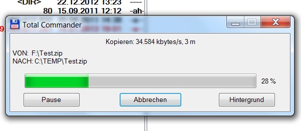

Also der erste Test ist positiv, wenn auch nicht berauschend ;-) Am Debian Wheezy auf Intel DN2800MT mit der Delock-Karte erreichte ich beim kopieren von einer ext. USB3.0-Platte WD Essentials auf die interne Platte folgendes Ergebnis: sent 276.34G bytes received 23.70K bytes 34.43M bytes/sec total size is 276.31G speedup is 1.00 Das war ein rsync von großen Dateien ( VIDEOS ). Die 276GB haben 2h 15Minuten gebraucht. Kopiert wurde von extern/ntfs auf intern ext4. Mag sein dass da der NTFS-Treiber in Kombination mit der etwas "schwachen" ATOM-CPU nicht mehr hergibt.
Magst Du mal genau den gleichen Test wiederholen, aber statt der USB3-Ports einen USB2-Port des Motherboards verwenden? Die Datenrate erscheint mir arg niedrig.
Von USB.3 extern zu SSD intern (also in PC-Richtung) erreiche ich auch nicht mehr! Umgekehrt gut 130BM/sek. (siehe Fotos weiter oben) Old-Papa

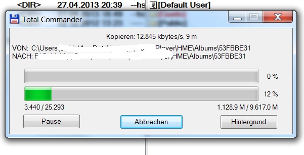

Ich spiele auch mit dem Gedanken mir für meine externe USB 3.0 Platte eine PCI-e Karte zu kaufen.Da gibt es sogar welche die unter xp zu installieren sind. Ich habe zwar 3.0 auf dem Brett aber halt xp installiert. Mehr als 30 Mb/sek bekomme ich da nicht geliefert. Ich wäre froh wenn ich über PCI-e wenigstens 250 Mb/sek bekommen würde. Ob das realistisch ist ...keine Ahnung. Die Karte kostet so um die 16 Euronen.

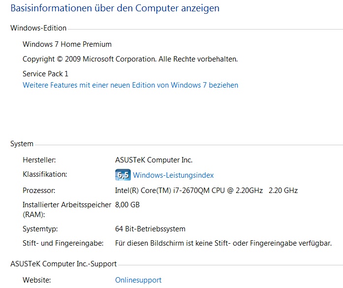

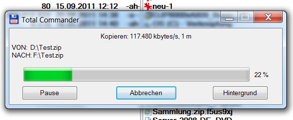

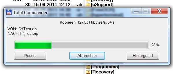

Alexander S. schrieb: > Die Delock 61872 habe ich bestellt und werde berichten. Ich habe die Karte gerade in Betrieb genommen, und sie funktioniert soweit unter Windows 7 32 Bit. Mit einer schon älteren USB 3.0 Festplatte, die hier vermutlich den Flaschenhals darstellt, erreiche ich damit 55 MB/s. Es hat nur der mitgelieferte Treiber von Feb 2011 funktioniert, nicht der oben von mir verlinkte.
