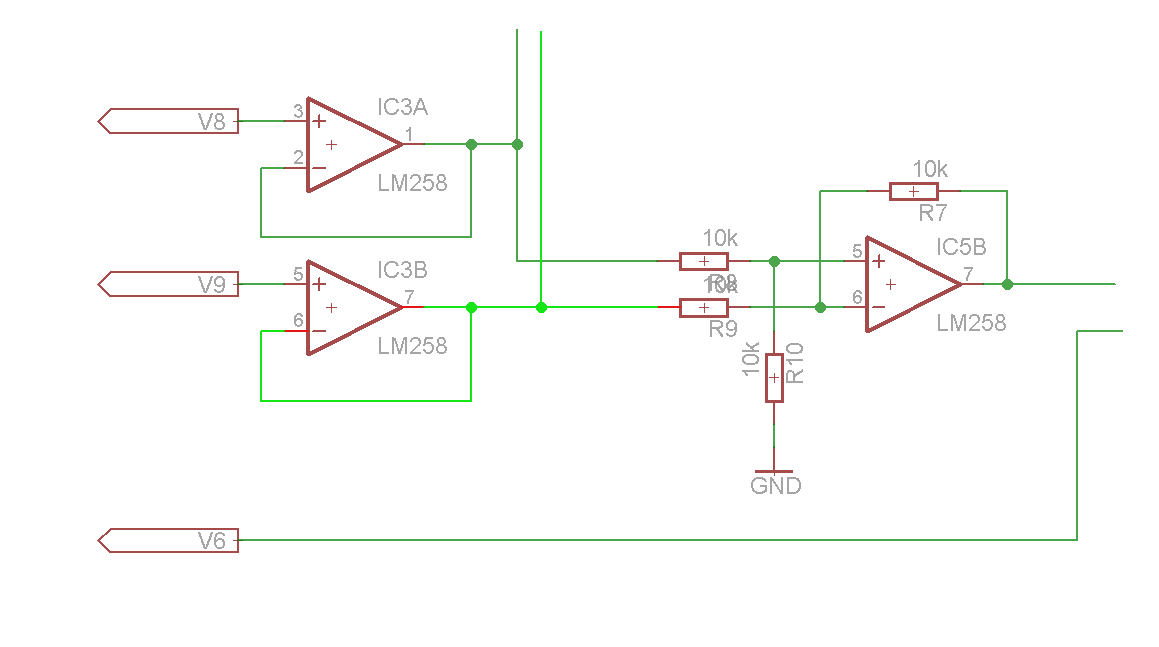

ich nutze einen LM258 OPV als Impedanzwandler für einen Subtrahierer
(siehe Bild).
Jetzt habe ich folgendes Szenario:
Die Spannung V9 beträgt 60mV. Am Pin 7, sprich am Ausgang des
Impedanzwandlers messe ich 600mV.
Anscheinend handelt es sich hier um ein Bauteilproblem, weil wenn ich
die Eingangsspannung anhebe, dann hebt sich auch die Ausgangsspannung an
(also so wie es sein sollte).
Jetzt soll die Spannung V9 aber auch bis 0V runter gehen und der
Impedanzwandler soll der Spannung folgen.
Meine Frage:
Gibt es einen geeigneteren OPV für diesen Anwendungsfall? Er muss keinen
hohen Frequenzbereich aufweisen, da das alles Gleichspannungen sind.
Ich würde den OPV gerne nur mit einer Versorgungsspannung betreiben
wollen, da auf der Leiterkarte kein Platz für eine symmetrische
Spannungsversorgung ist.
Danke für die Hilfe!

Wie gehts denn oberhalb des Ausschnitts weiter? Der LM258 kommt zwar auf
einige zig mV runter, aber die entsprechende Stromsenke in seinem
Ausgang verdaut nur wenige µA. Wenn die überfordert wird landest du bei
den gemessenen 0,6V.

Nö, ein Verständnisproblem. Der LM358 kann nicht auf 0V regeln, so bald
er nur minimal Strom nach Masse anleiten muss, das steht so auch im
Datenblatt Figure 11. Output Characteristics Current Sinking, nur unter
60uA geht es auhc unter 0.6V.
Versorge den LM358 mit einer negativen Betribsspannung von zumindest
-1V, oder nimm einen Rail-To-Rail-OpAmp wie TS912 (der aber auch nur
funktioniert, wenn vom verborgenen Draht nach oben nicht viel Strom
hereinkommt)

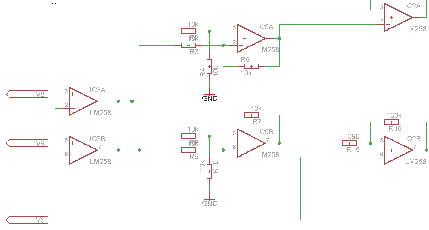

von Daniel K. (daniel_k80)
danke für die Antworten.
Nein, ich möchte euch nichts vorenthalten :) Wollte den Ausschnitt nur
auf den "wichtigen" Teil konzentrieren.
Oberhalb befindet sich noch ein weiterer Subtrahierer (siehe Bild).
Die Schaltung wird mit 12V versorgt.
Ggf. reicht es einfach schon die Spannungsteiler der beiden Subtrahierer
zu vergrößern?

von Christian L. (cyan)
Ganz nebenbei:
Warum baust du den Differenzverstärker zweimal auf? Pin1 und Pin7 werden
dadurch doppelt belastet.
Christian L. schrieb:
> Ganz nebenbei:
Stimmt. Den zweiten kann ich raus schmeißen.
Danke für den Hinweis. :)

Die ganze Schaltung erscheint mir unsinnig. Z.B. sind IC5A und IC5B
jeweils als Subtrahierer geschaltet, nur mit vertauschten Eingängen.
D.h. wenn einer von ihnen eine positive Ausgangsspannung hat, dann hat
der andere eine negative. Ohne symmetrische Spannungsversorgung verhält
sich also immer einer von beiden falsch. Vermutlich sind da noch mehr
Klopse drin.

Für einen TCA965B:
http://media.digikey.com/pdf/Data%20Sheets/Infineon%20PDFs/TCA965B.pdf
Ist meine erste "richtige" OPV-Schaltung, von daher will ich nicht
darauf beharren, dass sie komplett fehlerfrei ist. Im großen und ganzen
habe ich versucht das Blockschaltbild aus dem Datenblatt nachzubauen.
Die beiden Subtrahierer habe ich bereits auf einen reduziert.

Daniel K. schrieb:
>> Klopse drin.
>> Daniel K. schrieb:
>>> Diese Schaltung soll eine Ersatzschaltung für ein IC werden
>> Für welches denn?
> Für einen TCA965B:
Dann ergibt die Schaltung in der Tat nahezu keinen Sinn.
Ein Subtrahierer ist niemals Teil eines Fensterkomparators. Aber ich
würde den TCA965 auch nicht pin-für-pin ersetzen, sondern eher in der
Funktion. Dazu muß man sich mal den Rest der Schaltung drum herum
ansehen, welche Features des TCA965 die überhaupt ausnutzt. Der
einfachste Fensterkomparator kann schon mit einem einfachen
Doppel-Komparator wie dem LM393 aufgebaut werden.
>>> Klopse drin.
>>> Für welches denn?
>> Für einen TCA965B:
mmh warum ist ein Subtrahierer niemals Teil eines Fensterkomparators?
Wenn ich mir das Blockschaltbild anschaue habe ich doch den folgenden
Ausschnitt.
Da werden doch zwei Spannungen subtrahiert. Und genau den Teil habe ich
mit dem Subtrahierer nachgebaut.
Die Schaltung, wo der Ersatz rein kommt, nutzt alle Features des TCA965.
Daher muss ich diesen zwangsläufig in seiner kompletten Funktion
nachbauen.
von Axel S. (a-za-z0-9)
> Ausschnitt.
1. ist das ein Prinzipschaltbild. Das soll das Verständnis der
Funktion erleichtern. Es ist nicht die wahre Innenschaltung.
2. verdeutlichen die Subtrahierer im Prinzipschaltbild wie der TCA965
die obere und untere Schaltschwelle gewinnt, wenn man extern
Fenstermitte und Festerbreite vorgibt.
Mit Sicherheit nicht. Z.B. kann der TCA in zwei verschiedenen Betriebs-
arten betrieben werden. Entweder kann man obere und untere Grenze des
Fensters vorgeben. Oder man gibt Fenstermitte und -Breite vor. Eine
reale Schaltung wird immer nur eine der beiden Möglichkeiten nutzen. Es
ist dann unnötig die andere auch vorzusehen.
> nachbauen.
Wenn du meinst. Viel Spaß dann noch!
