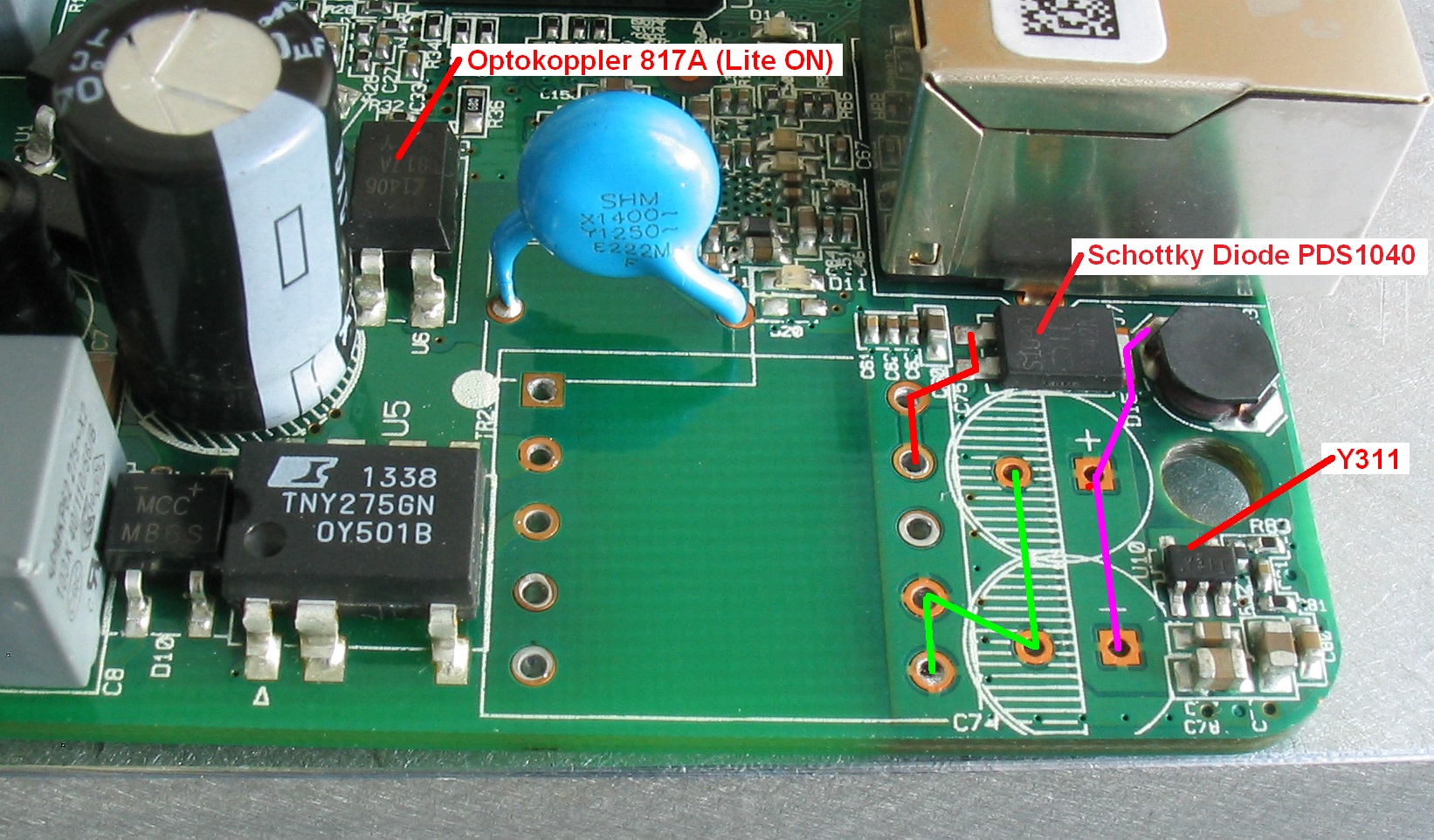

ich möchte einen PowerLAN Adapter vom Typ "Devolo dLAN 500 AVpro+" für
meine optische Übertragungsstrecke zweckentfremden. Aus diesem Grund bin
ich gerade dabei den Adapter zu untersuchen.
Zur Spannungsversorgung werden in dem Adapter 3,3 V mit Hilfe eines
Schaltreglers vom Typ "TN275P-G" des Herstellers "Power Integrations"
erzeugt. Im angehängten Bild seht Ihr den Ausgangsteil des
Schaltreglers. Wie Ihr erkennen könnte habe ich den Übertrager und die
Ausgangskapazitäten ausgelötet. Der Regelkreis wird über den Optokoppler
"817A" geschlossen. Worauf ich mir keinen Reim machen kann, wofür dient
das Bauteil mit der Bezeichnung "Y311" bzw. um welches Bauteil handelt
es sich hierbei? Meine Internetrecherche nach "marking Y311" brachte
leider keine sinnvollen Treffer. Könnt Ihr mir weiterhelfen?

von Magic S. (magic_smoke)
Wahrscheinlich das Regel-IC für den Wandler, im einfachsten Fall sowas
wie der gute alte TL431.

Bei SMD-Krümeln wie diesem hier garantiert nicht. Das gab es nur
gelegentlich mal, so in den frühen 80er Jahren vielleicht.
Hier muss man die Internetsuchmaschine der Wahl bemühen - mit der
Kombination aus Bauform (dürfte SOT23-5 sein), dem aufgedruckten Code
(Y311) und gegebenenfalls noch dem Wort "marking".
Ein vergrößertes Bild nur des Bauteils, auf dem man die Beschriftung
erkennen kann, könnte auch hilfreich sein.
von voltwide (Gast)
Ups, Tschuldigung, da habe ich mich wohl nicht richtig hingeschaut.
Auch wenn dieses marking bei TI nicht auftaucht, handelt es sich mit
großer Wahrscheinlichkeit um einen TL431

sieht wirklich aus wie ein Schaltregler, man erkennt doch die typische
Speicherspule, die ker. Abblockkondies den Spannungsteiler zum FB.
Den Plan nachzumalen dürfte an Hand der Leiterbahnführung nicht
unmöglich sein.
Wer dann noch die Pins zuordnet wird auch für Schaltregler das passende
Bauteil finden.
Teilerwiderstände an FB geben dann die FB Spannung.

von Michael X. (Firma: vyuxc) (der-michl)
Schau halt im Datenblatt des TNY nach was alles zu der Schaltung gehört.
https://www.power.com/sites/default/files/product-docs/tny274-280.pdf
