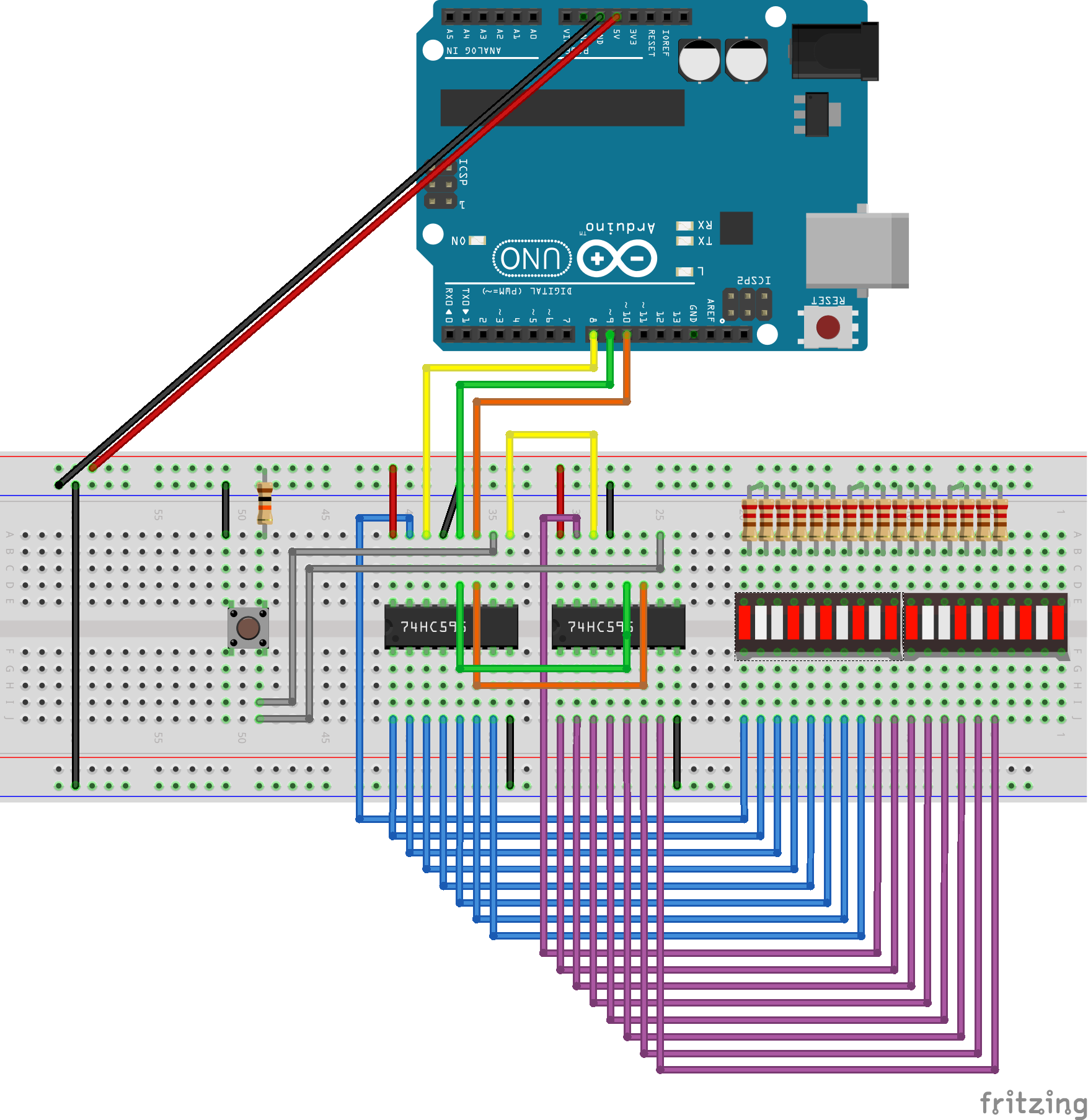

Hallo, dies ist mein erstes Projek was ich zum größten Teil selber Programmiert habe. Da ich wirklich sehr neu auf den ganzen Gebiet bin, bitte ich euch darum über den Aufbau und den Code zu schauen und mir Anregungen zu geben was ich in Zukunft besser machen kann. Vielleicht sind auch sogar Fehler enthalten die ich selber nicht bemerkt habe. Das Projekt ist ein Larson-Scanner gesteuert über 2 Schiebegerister mit PWM. Nähere Beschreibung siehe Code. Vielen Dank schonmal und noch ein schönes WE.
Warum mit zwei 74HC596 statt mit einem 'spi led driver'? TLC5926, TLC5927, FD9802, STP16CPC26, STP16CPC05, … und die LEDs leuchten auch nach ein paar Jahren (Alterung, veränderliche V_F) noch gleich hell. Und weniger Bautele sind es obendrein. Charlieplexing ginge natürlich auch, falls man einen 'led driver' sparen will.
Torsten C. schrieb: > Warum mit zwei 74HC596 statt mit einem 'spi led driver'? > > TLC5926, TLC5927, FD9802, STP16CPC26, STP16CPC05, … und die LEDs > leuchten auch nach ein paar Jahren (Alterung, veränderliche V_F) noch > gleich hell. Und weniger Bautele sind es obendrein. > > Charlieplexing ginge natürlich auch, falls man einen 'led driver' sparen > will. Ich selber habe mich die letzten Wochen nur mit Schieberegistern beschäftigt und vorher habe ich nur einzelne LED's programmiert (Lauflichter etc.) zum Einstieg in µC. Daher habe ich keine anderen Bauteile da gehabt und muss auch ehrlich sagen das ich das Charlieplexing zum ersten mal höre. Was ich schon gesehen habe ist Multiplexing mit Transistoren. Welches der beiden Verfahren ist denn besser und welches einfacher? Werde es mir morgen auf jeden fall genauer durchlesen und mal ausprobieren. Bin gespannt ob es auf anhieb klappt. Den spi led driver habe ich mir eben mal angeschaut (Datenblatt) nach meinen ersten Eindruck würde ich fast sagen das es grob das selbe Funktionsprinzip ist wie bei den Schieberegistern. Liege ich damit richtig ? Gruß Nicky
Nick R. schrieb: > grob das selbe Funktionsprinzip ist wie bei den Schieberegistern Ja, nur 16 LEDs mit einem Chip und ohne Widerstände. Widerstände machen einigermaßen konstanten Strom. Led-Driver machen Konstantstrom. Nick R. schrieb: > Was ich schon gesehen habe ist Multiplexing mit Transistoren. Eine LED, die 10% der Zeit mit 200mA betrieben wird, leuchtet nicht so hell wie eine LED, die 100% der Zeit mit 20mA betrieben wird. Dieses Argument spricht sowohl gegen Multiplexing als auch gegen Charlieplexing. Meiner Meinung nach sind Led-Driver das Mittel der Wahl. Sie werden auch in den großen LED-Screens an Häuser-Fassaden eingesetzt, weil sie die preiswerteste und beste Lösung sind: https://learn.adafruit.com/32x16-32x32-rgb-led-matrix ^^ hier allerdings mit Multiplexing und Konstantstrom! Aber es gibt in unserer Community bestimmt noch andere Meinungen. Ich bin gespannt und lerne gern noch was dazu. Ein Colorduino geht auch ganz gut, den kann man auch für monochrome LEDs nutzen, der macht zwar auch Multiplexing, kann mehr LEDs als Du für Deinen kurzen Knight Rider benötigst. Vielleicht willst Du ihn ja noch länger machen. ;-)
Torsten C. schrieb: > Ja, nur 16 LEDs mit einem Chip > und ohne Widerstände Ah ok ich glaube das Datenblatt muss ich mir morgen mal in Ruhe durch lesen denn beim durch blättern habe ich nix gefunden was die Ausgangsspannung der Pins betrifft, hängt auch damit zusammen das ich noch nicht all zu viele Datenblätter in der Hand hatte. Torsten C. schrieb: > Dieses Argument spricht sowohl gehen Multiplexing als auch gegen > Charlieplexing Da werde ich mal versuchen mich in die Thematik mit den spi led drivern ein zu arbeiten, man kann ja schon ziemlich schöne Projekte damit machen. Bezüglich der länge solcher LED-Ketten, gibt es da eigentlich auch ein Ende weil die Geschwindigkeit nicht mehr ausreicht der Microkontroller um die Daten an die jeweiligen Register, Treiber oder sonstiges zu senden ?
Nick R. schrieb: > die Ausgangsspannung der Pins Die hat ein gewisses Minimim von ca. 200mV und hängt für jeden Pin einzeln von der Vorwärtsspannung der daran angeschlossenen LED und von R_ext ab. Es gibt halt … … keine "Ausgangsspannung der Pins" sondern … einen "Ausgangsstrom der Pins", bestimmt durch R_ext. ¯¯¯¯¯ Genau das ist ja der Punkt! Nick R. schrieb: > Bezüglich der länge solcher LED-Ketten, gibt es da eigentlich auch ein > Ende Bei PWM musst Du die Kennlinie des Auges (LED-Fading) beachten. Das gewünschte Kontrast-Verhältnis zwischen der dunkelsten Stufe und 100% ergibt die kürzeste PWM-Zeit, und die wiederum bestimmt Deine Refresh-Rate. Irgendwann flimmert es, wie bei KFZ-Rückleuchten. Falls Du Multiplexing einsetzen willst: 'Bit Angle Modulation' (BAM) hilft bei gegen Flackern und wurde in vielen Beiträgen diskutiert, zum Beispiel im Beitrag "Ansteuern von 300 RGB-LEDs". BAM ist hier beschrieben: https://www.mikrocontroller.net/attachment/207919/BitAngleModulation.pdf
Torsten C. schrieb: > einen "Ausgangsstrom der Pins", bestimmt durch R_ext. Das habe ich nun verstanden und auch im Datenblatt gefunden. Danke Das flackern hatte ich Anfangs noch wo ich mit delay gearbeitet habe was ich dann runtergesetzt habe bis kein flackern mehr zu sehen war. Werde nun aber erstmal bissel schlafen und alles setzen lassen waren viele neue Sachen auf einmal :)
