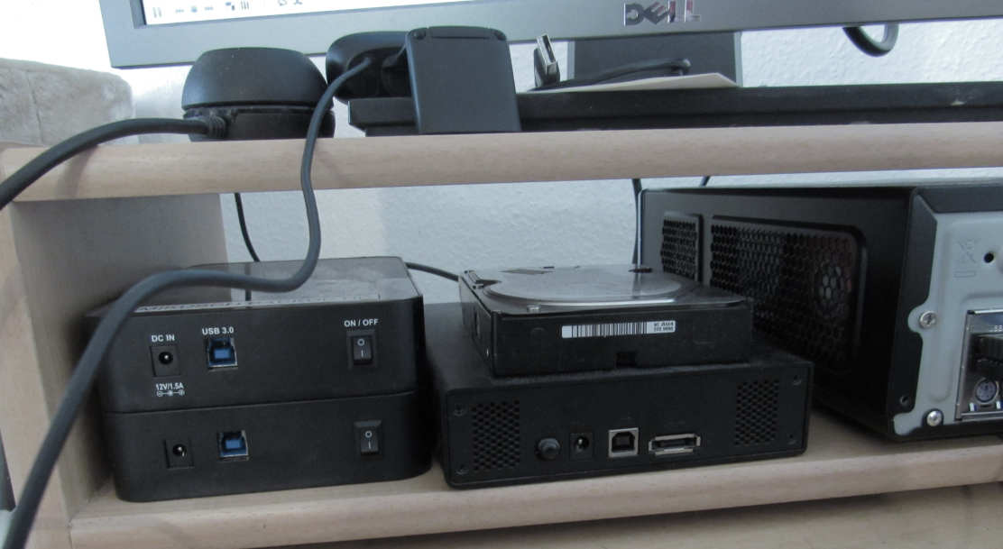

ich benutze rsync zum backup machen, und mehrere externe platten in
rotation. klingt möglicherweise kompliziert und aufwändig, aber wenn
sich "freitag ist backuptag" erstmal etabliert hat geht alles ruck-zuck.
das bild ist zum angeben und prahlen was ich doch für ein ordentlicher
und sorgfältiger typ bin - eine platte fehlt hier noch… die ist im büro
damit nicht alle backups an einem platz rumgammeln.
