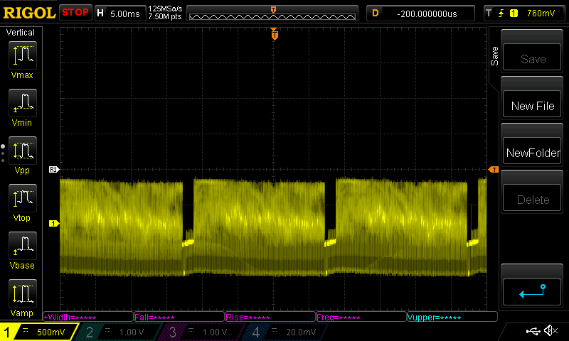

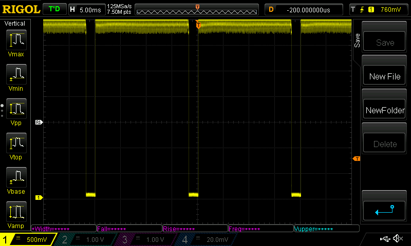

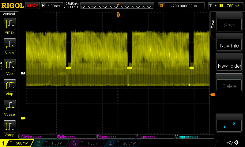

von Nils P. (ert)
Ich sehe ja auch das Bild, ist störungsfrei.
Anbei ein paar Bilder vom Oszi.
VorTantal  =direkt am Empfänger Ausgang
NachTantal =direkt hinter dem 470µ Tantal
nach100n   =direkt vor dem Eingang des LM1881
Muss ich jetzt jedes Videosignal mit einem Spannungsteiler vom 75-75Ohm
belasten?
Danke für die Hilfe!
Ert

Uwe Beis schrieb:
> Ich hoffe für dich, dass ich das richtig erkannt habe.
Wow, da hat einer scharfe Augen. Ich habe mir den verschwommenen
Schaltplan nur flüchtig angeschaut und dann aufgegeben. Es muss auf
jeden Fall ein 680k sein.
@TE: Interessant ist natürlich vor allem der Bereich ums V-Sync Signal,
am besten mit dem V-Sync oder Even/Odd Ausgang des LM1881 auf dem
zweiten Kanal. Du siehst übrigens bei deinem Signal, das es um V-Sync
herum im DC-Level schwankt, die Klemmung ist also noch
verbesserungswürdig.
Even/Odd ist übrigens ein noch besseres Kriterium für die Qualität als
das reine V-Sync. Du solltest vermutlich beides auswerten.
Das funktioniert aber nur richtig, wenn du tatsächlich ein echtes CCIR
Signal hast, bei billigen Kameras oder rechnergenerierten Signalen
fehlen oft die Trabanten rund ums V-Sync, aus denen der LM1881 Even/Odd
erkennt. Dann bleibt dir tatsächlich nur der V-Sync Ausgang.
