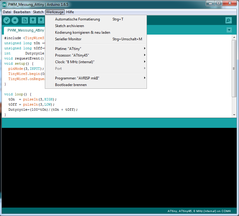

ich suche jetzt schon seit 2 Stunden nach einer Lösung für mein Problem.
Ich versuche einen Attiny45 auf die 8MHz Clock zu setzen. Zum
Programmieren verwende ich die aktuelle Arduino IDE und einen AVR ISP Mk
II, der über USb angeschlossen ist. den µC kann ich ohne Probleme
programmieren.

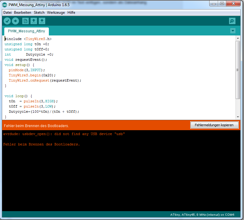

Sobald ich aber die 8MHz auswähle und auf "Bootloader brennen" klicke,
um die Fuses zu setzen, bekomme ich vom avrdude einen Fehler:
avrdude: usbdev_open(): did not find any USB device "usb"
Fehler beim Brennen des Bootloaders.
Die libusb-win32 Treiber sind installiert und der ISP wird auch
angezeigt.
In der unteren rechten Ecke der IDE wird angezeigt, dass der Attiny an
Com4 hängt, aber avrdude scheint immer nach usb zu suchen.
Kann es daran lieben, das der dude falsch konfiguriert ist? Bzw.
usbdev_open() liest sich für mich wie ein linux Befehl. Kann es salso
sein, dass ich mit Win7 den Bootloader/Fuses gar nicht setzen kann?
Alex

von Alex Z. (alexander_z49)
In der Arduino IDE wird der Attiny unten rechts angezeigt.
Attiny läuft, läst sich normal mit dem Code und "Hochladen"
programmieren, alle LEDs am AVRISP Mk II sind grün. Sobald ich auf
Bootloader brennen drücke, sucht er die E/A irgendwas und dann kommt die
Fehlermeldung. der ISP fängt ganz kurz an die äußere LED orange zu
schalten, was ja eig heißt, er programmiert ihn.
Alex
nach einigem Kopfzerbrechen und Recherchieren habe ich eine Lösung
gefunden.
Das Problem an der Sache ist die Verwendung des "Bootloader
brennen"-Buttons in der Arduino IDE. Bei diesem Vorgang, werden die
Fuse-Bits geschrieben und dann versucht das Programm natürlich einen
Bottloader aufzuspielen. Da aber scheinbar nach dem Fuse-Bit setzen ein
Reset erfolgt, bricht die USB-Verbindung ab und die Meldung vom AVRDUDE
wird angezeigt.
Nachdem ich nun AVRDUDE direkt zum auslesen der Fuses benutzt habe, hat
sich gezeigt, das die Fuses richtig geschrieben werden von der Arduino
IDE und die Fehlermeldung nur daher kommt, weil diese Funktion
eigentlich für was anderes gedacht ist und missbraucht wird.
Ergebnis: Das schreiben der Fuses mit der Arduino IDE geht wunderbar,
man darf sich nur nicht durch die Fehlermeldung abschrecken lassen.
Alex
