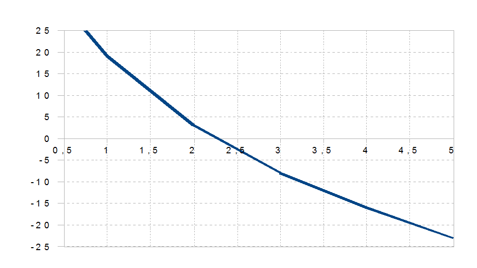

Servus, ich kriege falsche Werte bei den Regler VRC 410 (Außentemp.). Ich vermute, dass dadurch meine Heizung ständig auf Störung geht (immer morgens). Ich habe jetzt herausgefunden, dass der NTC langsam nachgibt. Darauf habe ich einen 10 Gang 5k Poti drangehängt und folgende Tabelle aufgezeichnet: 5k: -23°C 4k: -16°C 3k: -8°C 2k: +3°C 1k: +19°C (0: +45°C (max)) und 0,75k: 25°C Der ausgelötete NTC ist so eine kleine braune Perle. Vielleicht hat jemand ein Tipp oder ein ähnlich agierenden NTC. Leider werde ich nicht fündig bei Reichelt und co. Ich sehe nicht ein 90 Euro für ein neuen Außenfühler zu zahlen. Danke.

aSma>> schrieb: > (0: +45°C (max)) Wenn diese Messung stimmt, muss der Temperaturfühler etwas anderes sein als nur NTC + Widerstände. Denn 0 Ohm kann man auch mit Parallel- und Reihenschaltung nicht erreichen. Oder die SW begrenzt die Anzeige nur auf 45°C, und dieser Wert wird auch bei einem größeren Widerstand noch angezeigt. Es wäre also interessant, die Kurve genauer aufzunehmen und dann mit NTC-Kennlinien zu vergleichen. Gruß Dietrich

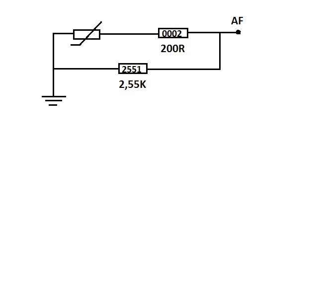

Mir ist nicht ganz klar, ob der TO den NTC durch ein Poti ersetzt hat oder den Fühler. Im Vaillant Außenfühler ist ein Widerstand parallel zum NTC und in Serie zu dieser Kombination liegt noch ein weiterer Widerstand.

aSma>> schrieb: > ich habe den alten NTC ausgelötet und durch einen Poti ersetzt. Ja, ich > habe die Elektronik noch nicht ganz betrachtet... Dann miss doch mal die beiden von Georg beschrieben Widerstände nach. Das geht bei abgeklemmter Leitung ganz problemlos.
Servus, hier im Anhang sieht man die beiden Widerstände. Mal sehen was in reihe oder parallel geschaltet ist...
Servus, ich habe mich mit der Thematik noch mehr befasst und bin ins kleinste Detail vorgedrungen. Jedenfalls, was mir gestunken hat, ist, dass ich in anderen Foren lesen konnte, dass der NTC ein R25 = 1500 sei oder auch R25=1000. Somit habe ich mir die Verkabelung angeschaut. Siehe da, jemand hat die Drähte im Gehäuse des Fühlers vertauscht. Daraufhin habe ich eine neue Messreihe aufgenommen: 30°C = 1,27k 25°C = 1,51k 20°C = 1,78k 15°C = 2,21k 10°C = keine Lust mehr gehabt 5°C = keine Lust mehr gehabt 0°C = 4,14k -4°C = 5k Somit kommt der NTC R25 = 1500 am besten im Frage. Ich habe den alten NTC wieder reingelötet. Er zeigt zwar so 3°C zu viel an, aber das ist nur die Fliegenscheiße auf der Scheibe. Nur so nebenbei, die Kurvenform eines NTC entspricht einer e-FKT (ohne weitere Bemerkungen). Danke an allen Beteiligten für die Hilfe. PS: Die Störabschaltung kommt immer noch vor. Der Außentemperaturfühler beeinträchtigt nur die Heizkurven bzw. Frostschutz... Ende.

aSma>> schrieb: > Nur so nebenbei, die Kurvenform eines NTC entspricht einer e-FKT (ohne > weitere Bemerkungen). Reziproke e Funktion, nur so nebenbei. Der Serien und Parallel Widerstand sind übrigens zum linearisieren da.
