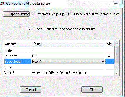

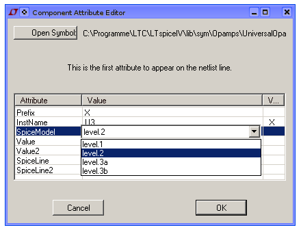

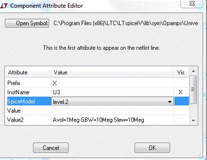

UniversalOpamp2.asy
Man kann mit "drop-down" das Modell wählen und Parameter übergeben.
Dazu Rechtsklick im Schaltplan zum Ändern von Parametern und der
Modellauswahl mittels Doppelklich auf "level 2". Dort kann man ein
anderes Subcircuit wählen das sich in der gleichen Modelldatei befindet.

von Helmut S. (helmuts)
Rechtklick auf UniversalModel2.
Dadurch kommt ein Dialogfenster.
Dort siehst du die Attribute unter anderem
SpiceModel level 2
Dort Doppelklich auf level 2
