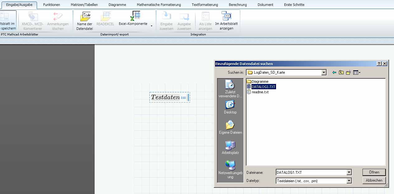

1. Variable festlegen 2. im Reiter Eingabe/Ausgabe den Befehl "Name der Datei anklicken" 3. Datei auswählen 4. fertig
Hallo Joe, Vielen Dank für deine schnelle Rückmeldung, bitte könntest du mir genau die Punkte 1 erlkären (2. im Reiter Eingabe/Ausgabe den Befehl "Name der Datei anklicken") danke schön im Vorraus FideJe
danke sehr, aber bei mir gibt diese Fehlermeldung zurück: "Fehler beim Offnen des Dokuments" Hast du vieleicht eine Idee FideJe

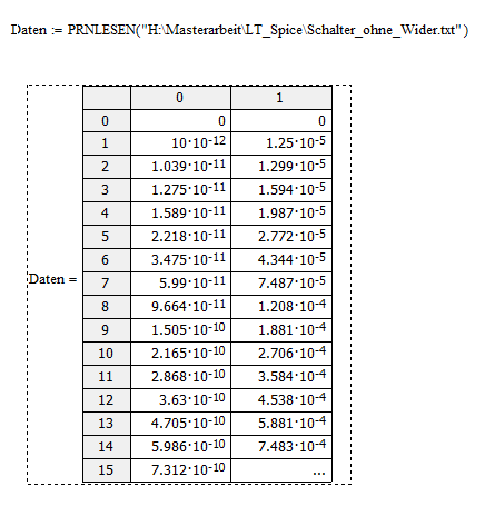

Hi Joe, Ich konnte mit der Funktion PRNLESEN("fileName") die Daten einlesen (anbei ein Bild),allerdings weiss ich nicht wie ich jede Spalte der Matrix trennen wie es in deinem Beispiel ist, um in einem Graph darzustellen. Bitte um Hilfe Danke FideJe
FideJe schrieb: > Ich konnte mit der Funktion PRNLESEN("fileName") die Daten einlesen Ja, geht auch. Diese Funktion ist nur für ASCII-Datein. > allerdings weiss ich nicht wie ich jede Spalte der Matrix trennen wie es > in deinem Beispiel ist, um in einem Graph darzustellen. Man kann in einer Matrix entweder eine Zeile oder eine Spalte oder ein Matrixelement adressieren. Anbei mein File. Mathcad15 sollte eslesen können.
Hi Joe, herzlich un vielen Dank es hat funktionniert. Ohne deine Hilfe und deine Geduld hätte ich nicht geschafft. danke noch Xavier
