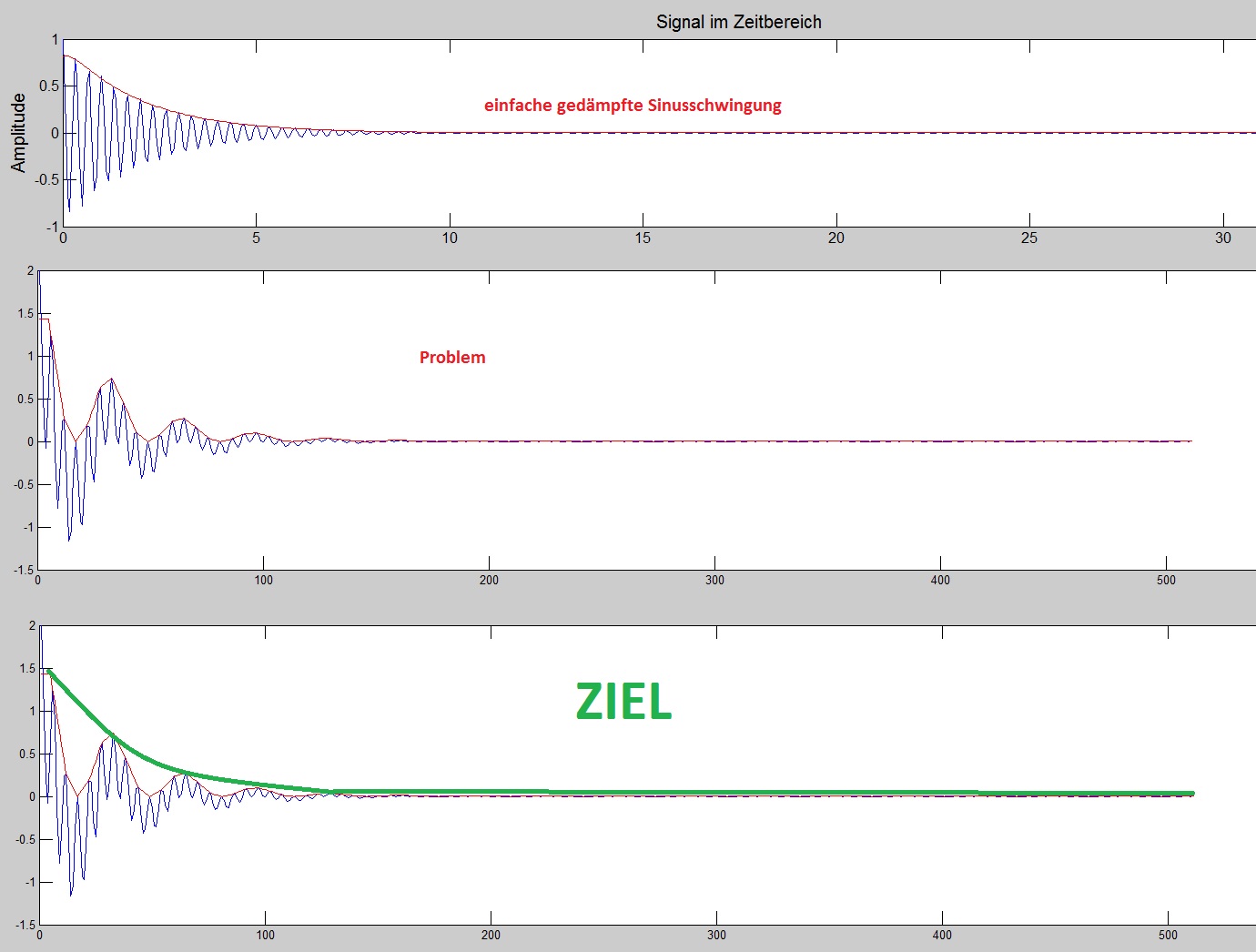

Hallo Leute, ich habe ein überlagertes Signal aus 2 oder mehr
Sinus-signalen.
Jetzt muss ich die äußere Hüllkurve bestimmen (siehe Anhang). Bei einer
einfachen Sinusschwingung mache ich das indem ich die Maximas bestimme
und dann interpoliere. Problem dabei (siehe Anhang) ist, dass bei der
überlagerten Schwingung ja auch nicht nur die äußeren Maximas sondern
alle Maximas gefunden werden. Führt dann zu einer verhubbelten
Hüllkurve. Ich will jetzt aber eine schöne glatte Kurve.
Mir fällt leider kein Kriterium ein wie ich das MATLAB (ich arbeite mit
MATLAB) beibringen soll.
Die erste Idee war einfach wieder die MAximas der verhubelten Hüllkurve
zu bestimmen. Allerdings führt das in einigen Fällen zu einer einzigen
oder 2 Geraden mit einem Eck (unerwünscht).
Falls jemand eine Idee hat bin ich sehr dankbar
von Markus B. (russenbaer)
Wie schauts aus wenn Du die maximas der Absolutbeträge nimmst?

von Hagen R. (hagen)
du könntest die Max und Min-Peaks ermitteln, interpolieren und beide
Kurven subtrahieren.

Dann wende DeinenAlgorithmus doch einfach zweimal hintereinander an.

von Jan K. (jan_k)
Bei nicht abklingenden Schwingungen nimmt man normalerweise die Hilbert
Trafo:
http://de.mathworks.com/help/signal/ug/envelope-extraction-using-the-analytic-signal.html
Wie gut das hier funktioniert müsstest du mal ausprobieren. Was
passiert, wenn du in die Maxima nur eine abklingende E-Fkt fittest?

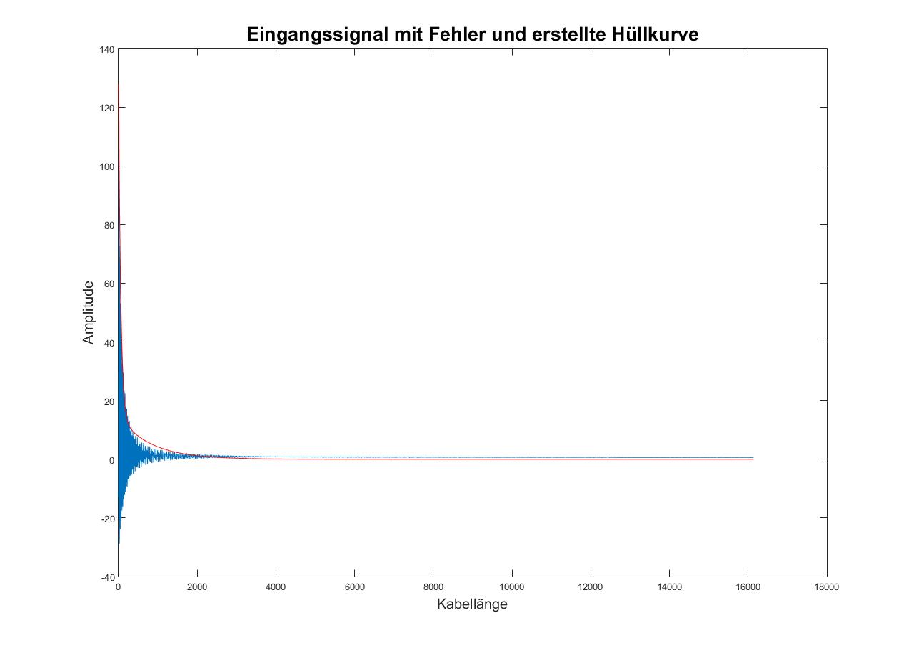

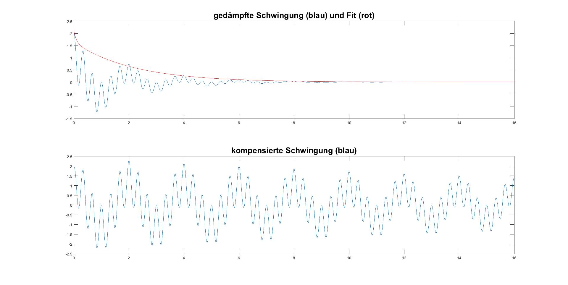

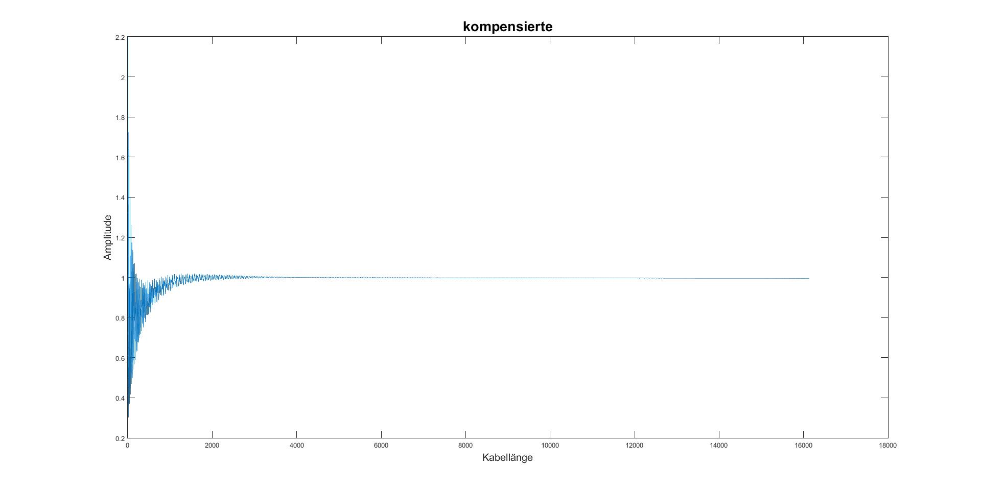

von Chris M. (upt0zer0)

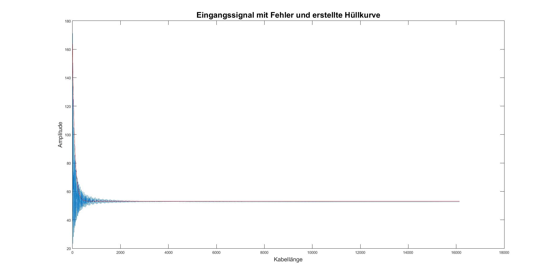

Ok habe ich jetzt mal angefangen.
Folgende Plots dazu.
1.jpg - Eingangssignal mit Fehler und erstellter Hüllkurve
Der Fit sieht schonmal nicht schlecht aus, allerdings ist er im Bereich
bis 2000 alles andere als gut.
Wenn ich diesen Fit benutze, 1/f(x) mache und dann mein Signal mit der
Umkehrfunktion multipliziere kommt Bild 2.jpg raus. Alls andere als eine
gute Kompensation.

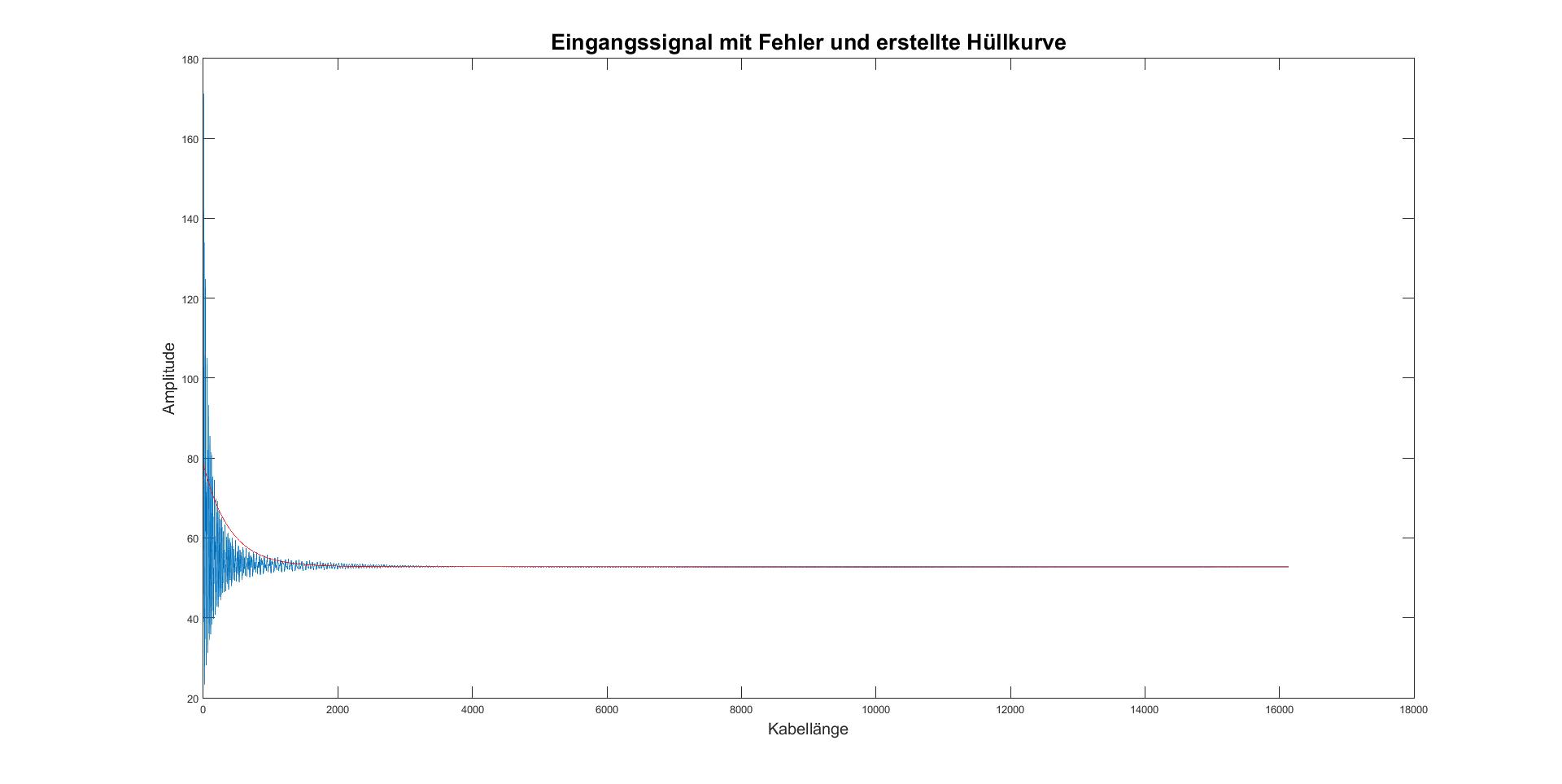

Da die krassen Werte am Anfang wohl eher schlecht auf den Fit wirken,
habe ich einfach mal gesagt ich schließe die ersten 150 x-Werte vom Fit
aus. Der Fit dazu in Plot 3.jpg.

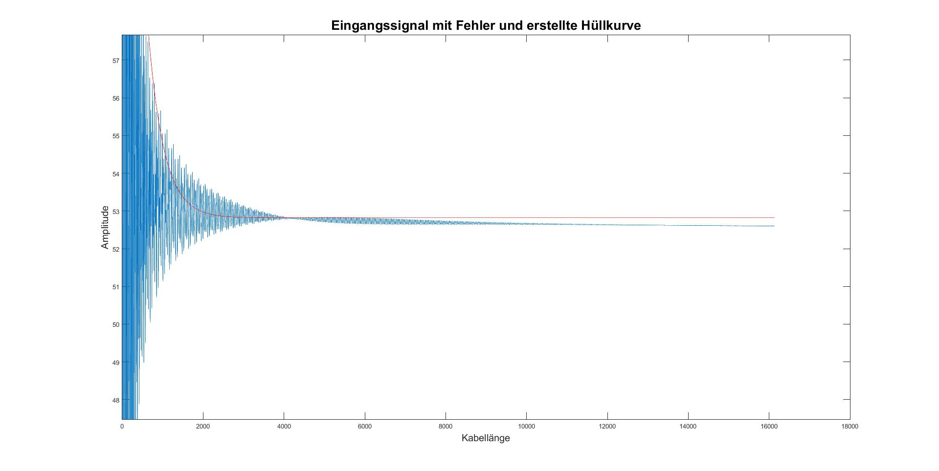

Vorne nicht besonders, dafür dann schon früher näher dran. Das Pendant
zu Bild 2.jpg dann in Bild 4.jpg.
Auch nicht wirklich brauchbar.

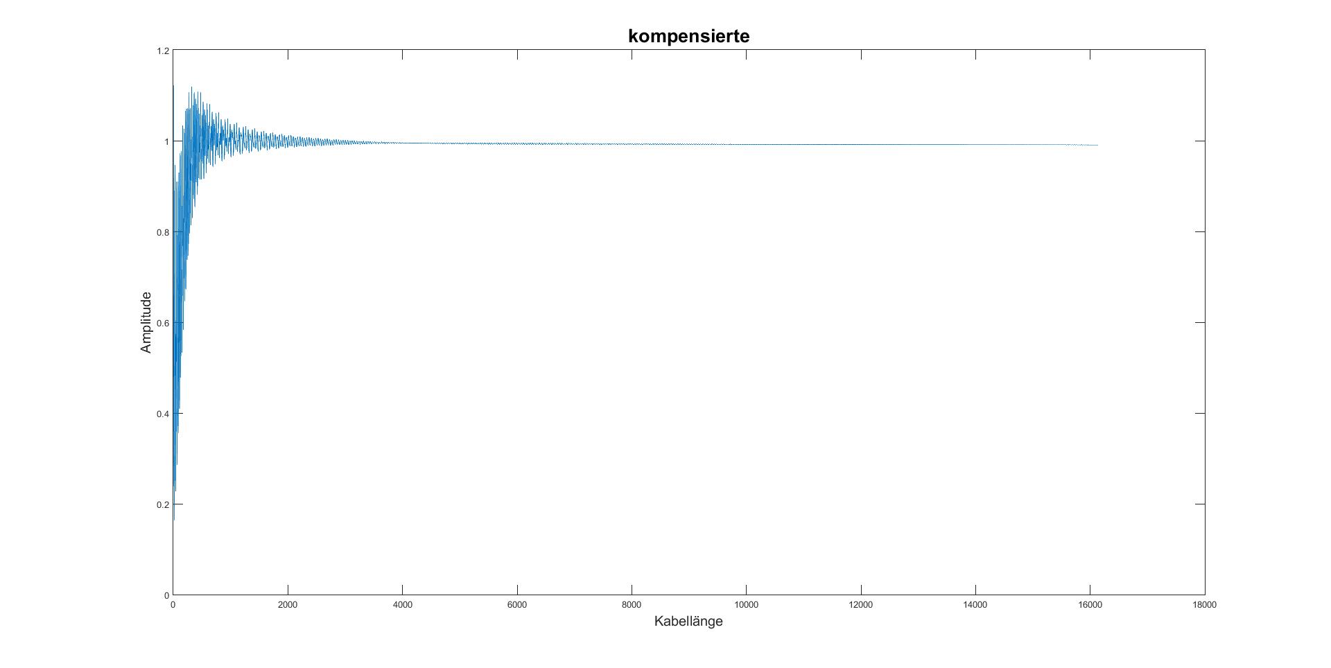

Zoomt man Plot 3.jpg näher ran (siehe Plot 5.jpg) sieht man, dass der
fit auch hier eher schlecht als recht ist.

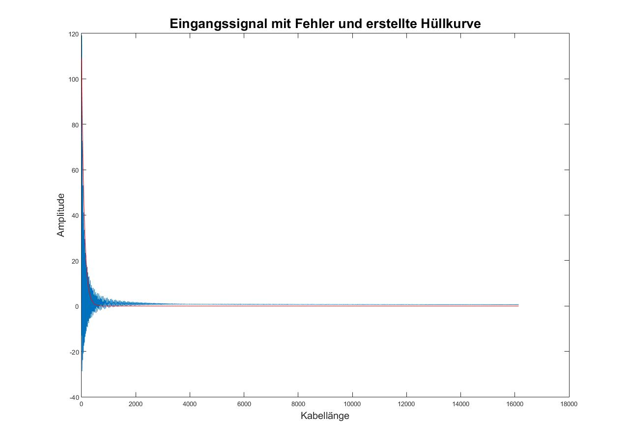

Ich verstehe nicht warum das hier so mega schlecht wird. Ich habe es an
einem deutlich einfacheren Signal probiert und hier ist das Ergebnis
ziemlich gut, siehe Plot 6.jpg.
Irgendjemand eine Idee was man drehen kann? Ein bisschen was erreicht
man, wenn man dem fit Startwerte vorgibt, aber berauschend ist das auch
nicht, zumal ich nicht weiß wie ich auf ideale komme für a,b,d
(a*exp(b*x)+d)?

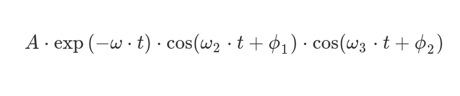

von Gerald M. (gerald_m17)
Also wenn du die Funktion fitten möchtest, musst du auch die Theorie
dahinter richtig verstehen.
Natürlich kannst du eine Funktion, die so aussieht:
nicht mit einer normalen exp() Funktion fitten.
Geb mal die Daten.
Edit: Keine Ahnung warum mir der LaTeX code nicht richtig angezeigt
wird.
Ich glaub wir verstehen uns hier etwas falsch. Ich will nicht die
Funktion ansich anfitten sondern die Dämpfung die auf der Funktion liegt
mit einer E-Funktion darstellen...
Und die Dämpfung entspricht in meinen Augen doch wohl eindeutig dem
Verlauf einer E-Funktion oder?
von Possetitjel (Gast)
> die Funktion ansich anfitten sondern die Dämpfung die auf der
> Funktion liegt mit einer E-Funktion darstellen...
Kruzitürken.
Wenn Du eine Approximation für die "Funktion ansich" hast, wirst
Du doch wohl in der Lage sein, den Teilterm mit e^x, der die
Dämpfung beschreibt, herauszulösen?!
> dem Verlauf einer E-Funktion oder?
Und was glaubst Du, was der Teilterm "exp(-omega*t)" in Geralds
Modellfunktion beschreibt?
Oh ok jetzt habe ich geschlafen... habt natürlich recht, dachte nur es
war ein Missverständnis. Sorry!
Ok Leute, vielen dank das ganze geht jetzt schon viel viel besser.
