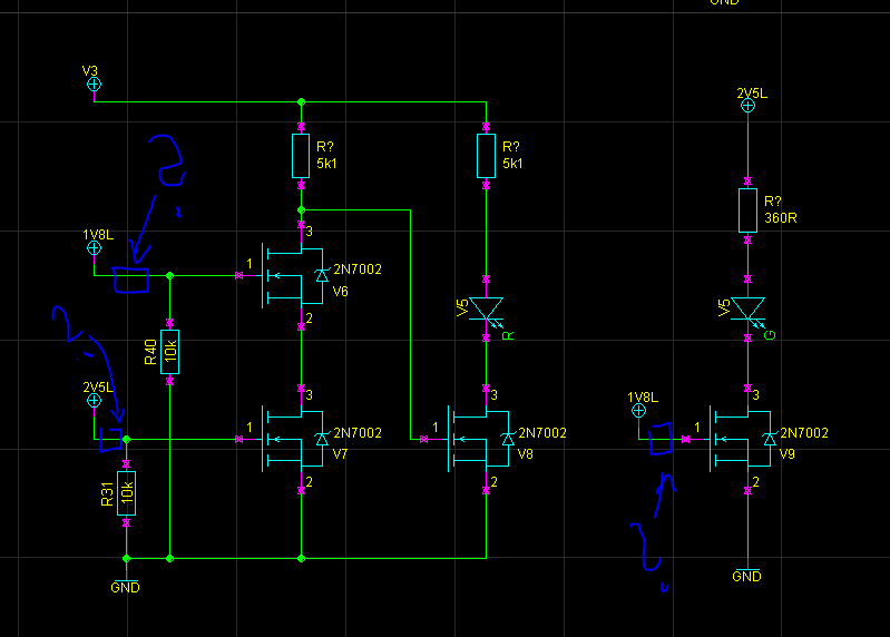

Hi alle zusammen,
ich habe eine Frage bezueglich meiner Schaltung oben im Bild.
Benoetige ich hier Vorwiderstaende (blau eingezeichnet) oder macht das
keinen Sinn.
Vielen Dank fuer eure Hilfe.
Gruesse
sawyer
Nachtrag: V3 sind 12V
von MaWin (Gast)
> keinen Sinn.
Nein, du brauchst keine (wenn die Eingangsspannung unter 20V liegt, was
1V8 und 2V5 bedeuten soll weiss man ja nicht, 1.8V und 2.5V reichen
jedenfalls niemals um den MOSFET durchzuschalten)
und sie wären sogar schädlich wenn die Eingangsspannung niedrig ist
(ein 2N7002 braucht ja satte 10V um voll durchzuschalten
http://www.nxp.com/documents/data_sheet/2N7002.pdf )
und damit unter 10V verringert werden würde (z.B. 10k+10k halbiert ja
die Spannung).
5k1 vor der LED ist bei 12V für 2mA LEDs.
von Guest (Gast)
Wozu sollten da Widerstände hin?
Der Typisch 2N7002 schaltet bei 1,8V noch keine 6mA, also ist der
Widerstand bei V9 egal. V6 sieht von den 1,8Volt noch weniger, garnichts
wenn V7 nicht leitet.
Willst Du die Schaltung nicht nochmal überdenken?
von Amateur (Gast)
Ein Widerstand in Reihe zum Gate macht, in Deinem Falle, nur bei
Leistungsfets und schwacher Ansteuerung, sinn.
Normalerweise heißt es: So schnell wie möglich durchschalten. Das gilt
aber, in diesem Sinne, nur in Verbindung mir jemanden der das auch
abkann (Treiber).
In Deinem Falle lautet die Frage: Was passiert, wenn ein µP einen
Kondensator treibt. Also ein geringer Reihenwiderstand (Kondensator
entladen) oder eine Spannungsquelle mit geringen Innenwiderstand
(Kondensator geladen) auf null zu ziehen.
Die Wahrscheinlichkeit, dass Dein µP Schaden nimmt ist zwar gering, aber
ein zyklischer Reset (Unterspannung) ist auch nicht jedermanns Sache.
Ich würde einfach 2 bipolare Transis nehmen, dann klappt das sogar mit
den 1,8V (nur sollte der dann vorteilhafterweise "unten" sitzen)...
von Sawyer M. (sawyer_ma)
Hm.. das hoert sich nicht gut an. Da muss ich wohl nochmal ran. Welcher
FET haettet Ihr mir vorgeschlagender bei diesen Spannungen
durchschaltet?

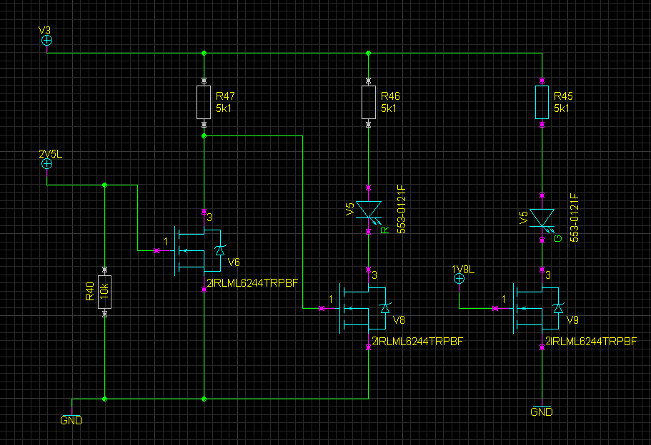

von Stefan S. (mexakin)
Also ich benutze einen Vorwiderstand um den Ladestrom der Gatekapazität
zu begrenzen, bei mir konkret max 2mA aus einen µC Pin, ich bin mir zwar
sicher dass es auch ohne lange gehen würde, aber zur Sicherheit plan ich
das meistens ein.
Ihr könnt ja mal eure, gerne ungefilterte Meinung dazu abgeben :)

von MaWin (Gast)
Sawyer M. schrieb:
> Ja, 2V5 = 2,5V und 1V8 = 1,8V.
Das kannst du vergessen, mit 1,.8V schaltet ein 2N7002 nicht durch.
Datenblatt lesen und verstehen lernen. Unter UGS(th) ist er sicher
AUSgeschaltet.
Sawyer M. schrieb:
> Welcher FET haettet Ihr mir vorgeschlagender bei diesen Spannungen
> durchschaltet?
Damit wäre ich mit der Schaltung seit einer Stunde fertig...
BTW: die 2,5V könnten für die grüne LED knapp werden. Je nach LED hat
die gerade 2,5V Uf. Dann belibt nichts mehr für den Transistor und den
Vorwiderstand.
Wuerde das jetzt so passen? Oh man ich bin noch sehr unsicher in diesem
Gebiet.
von Oleg A. (oga)
Ja, mit diesem FET sollte es klappen.
Nur sind die Widerstände seriell zu den LEDs etwas zu hoch im Wert. Wenn
du die Flussspannung der LEDs (ca. 2V) von Deiner Versorgundsspannung
(3V) abziehst bleibt 1V übrig. Geteilt dirch 5kohm macht das 0.2mA. Ich
weis ja nicht wie stark Deine LEDs leuchten sollen.
von MaWin (Gast)
Auch ein IRLML6244 schaltet bei 1.8V noch nicht sicher durch.
Warum nimmst du keine Bipolartransistoren, wie schon vorgeschlagen wurde
             +--|<|-- +12V
             |  LED
            5k1
1.8V --5k1--|< BC547
             |E
           Masse
