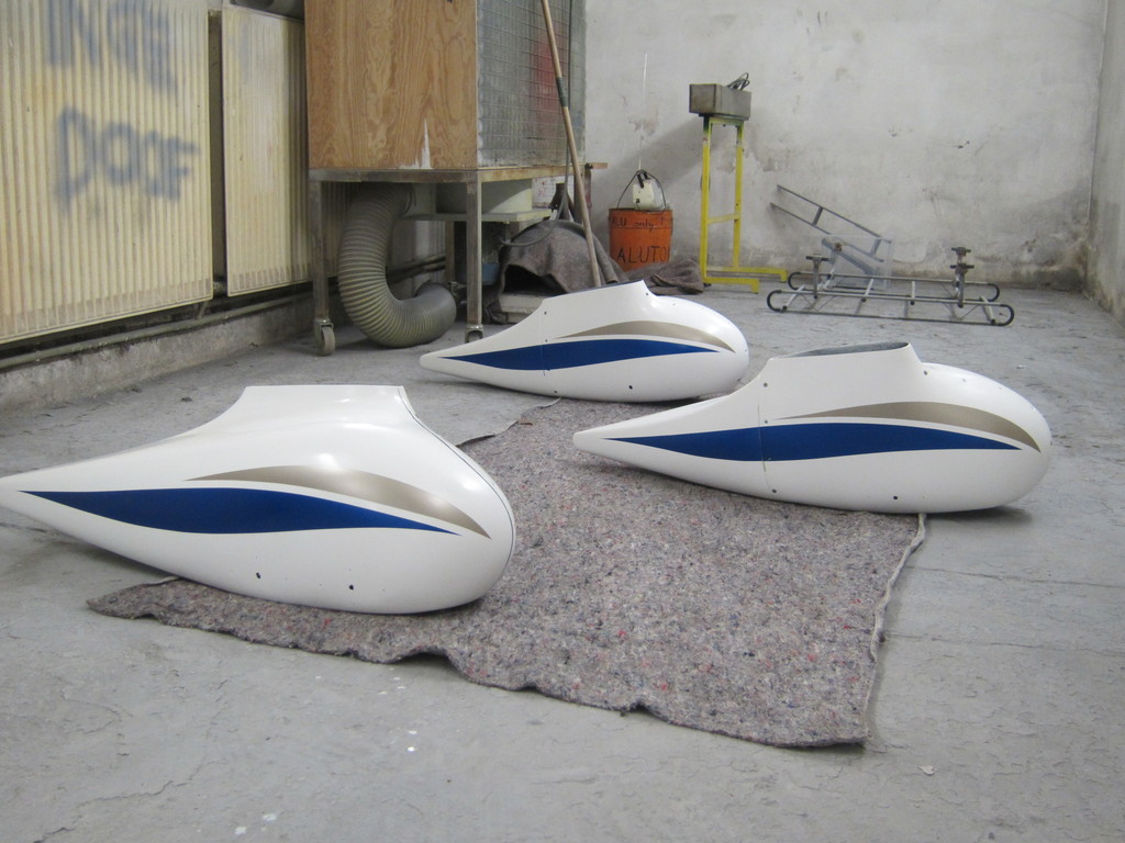

Moin, da mal wieder Klausurzeit ist und plötzlich alles außer dem Lernstoff hochinteressant ist, kam mir die Idee, mein (uraltes) Surfbrett zu reparieren. Die Frage ist nicht brettspezifisch und da ich im Fourm sowieso schon lange aktiv bin, frage ich halt hier. (Im gleichen Unterforum wurde auch schon nach Lacken gefragt, also sollte das hier auch passen) Nach langer Vorrede jetzt die Frage: Nach der Reparatur muss ich das Brett wahrscheinlich neu lackieren. Gibt es eine Möglichkeit, mit einfachen Mitteln saubere geschwungene Linien symmetrisch zur Mittelachse zu lackieren? Wenn ich anfange, mit Klebeband rund zu kleben, knickt das Band und macht unschöne Ecken in die Linie. Eine Idee war, einen Stab an abgemessenen Punkten zu befestigen, der sich dadurch schön rund biegt, und damit zu arbeiten. Irgendwie muss ich dafür den Stab aber befestigen und dafür sorgen, dass die Farbe nicht drunterläuft. Folienschablonen werde ich wohl nie sauber aufgelegt kriegen… Hat jemand dafür Ideen? Als ich gesucht habe, habe ich nur Modellbau- oder Zeichenprogrammlösungen gefunden. Das Brett ist 60 cm breit und 3 m lang.

Danke für die Vorschläge, aber das Problem ist nicht das Abkleben selber, sondern das 'Formen'. Für sauberes, geschwungenes Abkleben bin ich zu ungeschickt. Vor Allem, wenn das auf beiden Seiten gleich sein soll. Anders gefragt, wie schaffe ich eine schöne Linie, die ich als Orientierung zum Abkleben nutzen kann.

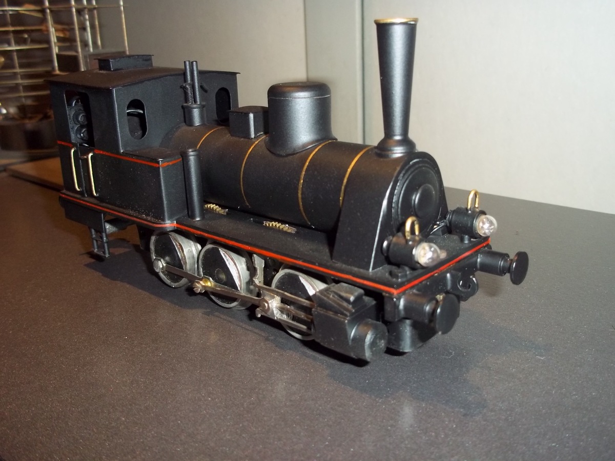

Abkleben? Nein, Kurvenlineal ist das Stichwort. Ziehfeder und Lack, dann klappt das auch mit 0,6 mm breiten Linien. ( Gold und Rot ) grüße Bernd
Nimm ein dünnes Stahllineal. Das verhält sich so ähnlich wie die Bezier-Polynome aus den Zeichenprogrammen mit ihren Anfasspunkten ;) Dann mit dem Bleistift an der Kontur des Lineals entlangfahren. Die Kontur einer Seite kannst du mittels Transparentpapier oder Folie entlang der gewünschten Achse auf die andere Seite spiegeln. Dann mit dem Linierband knapp neben dem Bleistiftstrich entlang abkleben.

Oliver D. schrieb: > Nimm ein dünnes Stahllineal. Das verhält sich so ähnlich wie die > Bezier-Polynome aus den Zeichenprogrammen mit ihren Anfasspunkten ;) > > Dann mit dem Bleistift an der Kontur des Lineals entlangfahren. > > Die Kontur einer Seite kannst du mittels Transparentpapier oder Folie > entlang der gewünschten Achse auf die andere Seite spiegeln. Dann mit > dem Linierband knapp neben dem Bleistiftstrich entlang abkleben. Du hast völlig recht. Eine Seite mit Stahllineal, eventuell reicht ein dickerer starrer Draht, anzeichnen, dann mit Transparentpapier spiegeln. Für die ganz Jungen hier : " Früher" wurden technische Zeichnungen auf fast durchsichtigem Papier gemacht, das wurde dann 1:1 im Lichtpausverfahren vervielfältigt. Ein besserer Schreibwarenladen hat eventuell noch eine Rolle von dem Zeug. Sofort kaufen! Ist sehr praktisch für Konstruktionen. Da kannst du was mit Bleistift aufmalen und über dein Teil legen, dann schauen ob es passt:) Grüße Bernd

Stell' das Board an die Wand. Richte einen Projektor (was halt verfügbar ist) auf das Brett. Computy, mit Grafikprogramm anwerfen und Zeichnung erstellen. Ausgabe auf Transparentfolie. Vorher an sichtbarer Linie spiegeln. Die Linie brauchst Du zum Ausrichten des Bretts oder Projektors. Weißes, schmales Isolierband, ist unter Zug – nicht zu stark - auch seitlich "formbar". Hebt die die gezeichneten Linien hervor. Mit Teppichmesser ritzen und dann abziehen.

http://www.autolack-wittstock24.de/Abklebeband-3mm-x-33m-Fine-Line-Tape-blau-Konturenband-4CR-1172-Zierlinienband-Linierband/a1021669480_u12263/ (Erster Treffer bei Google) Es muss nicht das beste Linierband von 3M sein. Das preiswerte von 4CR funktioniert auch. Es lässt sich problemlos um Kurven ziehen, und wenn man sich dabei nicht ganz blöd anstellt, auch ohne Knicke. Genau dazu ist es schließlich gemacht.
