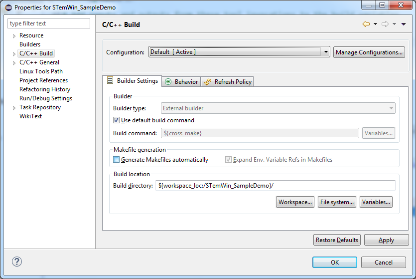

von timertick_t (Gast)
Das STemWin_SampleDemo lässt sich mit meinen Settings nicht kompilieren.
all
Cannot run program "": Launching failed
Error: Program "" not found in PATH
PATH=[C:/Program Files/Java/jre1.8.0_45/bin/client;C:/Program Files/Java/jre1.8.0_45/bin;C:/Program Files/Java/jre1.8.0_45/lib/i386;C:\ProgramData\Oracle\Java\javapath;C:\Windows\system32;C:\Windows;C:\Windows\System32\Wbem;C:\Windows\System32\WindowsPowerShell\v1.0\;C:\Coreutils\bin\;C:\CooCox\CoIDE_V2Beta\gcc\bin;C:\CooCox\CoIDE_V2Beta\bin;C:\ARMtoolchains\arm-none-eabi-gcc\bin;C:\Coreutils\bin\;C:\ARMtoolchains\eclipse-cpp-luna-SR2-win32\eclipse;]
Ich stochere nun schon den ganzen Vormittag an den Projekteinstellungen
rum und in allen Quellen die ich diesbezüglich finde schreibt jeder
sinngemäß was anderes, hauptsächlich mit Java-Bezug. Hab noch ein paar
Settings ausprobiert - keine Besserung. Man fragt sich, warum es nicht
einfach eine Checkbox für "Use external makefile" wie bei Atmel Studio
gibt und die Sache hat sich. Grummel.
Anbei noch zwei Screenshots.
von hp-freund (Gast)
Moin,
meinst Du deins oder meins?
Mein luna Projekt habe ich eben mal in kepler importiert - funktioniert.
> einfach eine Checkbox für "Use external makefile" ... gibt
Das ist mit dem nicht gesetzten Haken bei "Makefile generation" in
deinen 2. Bild erledigt.
Was in deinem Pfad auffällt sind die / und \  und die Leerzeichen.
Ist das richtig so unter Win?
Noch zum makefile:
Wenn es nicht automatisch erstellt wird, muss es sich im
"Build directory" befinden.
>Moin,
Deins. Also STemWin_SampleDemo.
Danke für die Unterstützung. Werd' gleich mal drangehen.
Am Rande:
Wenn ich gestern wohl gezielt danach gefragt hätte, hätte mir das viel
Arbeit erspart. Hab eben nochmal den originalen Code meines gestrigen
Projekts getestet, und nach drei Sekunden war er durch. Tsss...

So... kompiliert. Aber ach Gottchen... das sieht alles ganz anders aus
wie die Umgebung die das Plugin von diesem Livio Ionescu oder wie der
Bursche heißen mag, erzeugt. Hm. Und den Schalter zur Erzeugung eines
Binärfiles muß auch erst noch finden.
Scheinbar befinde ich mich jetzt "auf purem Eclypse + CDT mit ohne
Alles" ?
Sooo... alles wieder so wie es sein soll.
Die Demo läuft, die Delfine schwimmen.
Das ist doch mal ein Ausgangspunkt :-)
Vielen Dank für deine Unterstützung!
