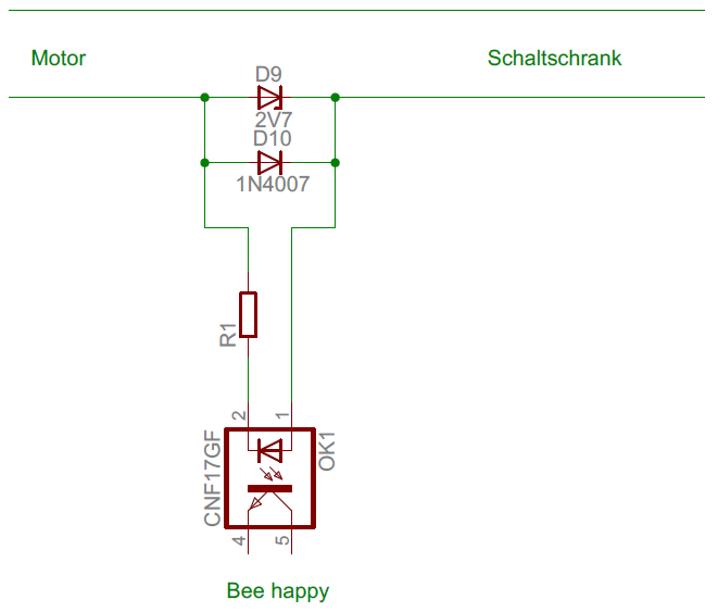

Hallo Community, ich lese hier viel mit, schreibe aber nicht so viel. Ich habe zu einem Thema sehr viele Beiträge hier gelesen, leider gibts keine konkreten Ergebnisse, also habe ich eine eigene Testreihe durchgeführt. Leider ohne Erfolg. Um was geht es? Ich habe eine Hebepumpe im Haus, welche einen eingebauten Schwimmschalter hat. Diese Pumpe ist bis in den Sicherungskasten verkabelt, ich habe also vollen Zugriff auf die Stromzuführung. Ich will nun durch die Hausautomation (schon vorhanden) mitloggen, wann und ob sich die Pumpe selbst einschaltet. Wenn die Pumpe einige Tage nicht lief wird dann eine Info an die Bewohner verschickt. Wie macht man das? Es gibt einige Möglichkeiten: 1) ein 230V-Relais in Reihe zur Pumpe (diese schaltet ein/aus) ++: einfach und sicher --: Relais muss groß dimensioniert sein weil auf der Steuerseite ein gehöriger Strom fließen kann; das finde ich ungünstig. 2) qualitativ den Strom/das Magnetfeld messen/erkennen mit Reed Das habe ich in einer Testreihe betrachtet weil im Forum immer wieder von "ein paar Windungen um einen Ferritring - das geht dann" die Rede war. Ich hatte alle Sachen in der Bastelkiste und habe um einen isolierten Ferritring (Durchmesser ~25mm) einige Windungen (3, 5 und 8) des isolierten Zuleitungskabels (natürlich nur einen Teil) gewickelt. Dieses Kabel habe ich zum Test an eine Glühbirne (100W) angeschlossen. Auf der anderen Seite des Ferritrings wurde ein Reed-Relais (MDCG-4) fixiert. ++: sicherer und supereinfacher Aufbau --: funktioniert nicht, sollte es irgendwann funktionieren werden folgt der Reedkontakt vmtl den 50Hz, dann geht er schnell kaputt 3) qualitativ das Magnetfeld messen/erkennen mit Hall-Sensoren bisher nur theoretisch da ich keine Hall-Sensoren hier habe. Untergekommen ist mir hier ein "H501". Ich würde den Aufbau genau wie oben bauen: 3-5 Windungen um einen Ferrit-Ring, auf der anderen Seite den Hall-Sensor montieren, Versorgen und den Ausgang abgreifen. Ich würde das entstehende Signal nicht gleichrichten, denn ich "entprelle" das der einfachheit halberin der Haussteuerungssoftware. 4) echte Stromwandler, quantitative Strommessung bisher nur theretisch da ich sowas nicht hier habe ++: supersicher. Einfacher geht es kaum und man könnte quantitativ den Strom der Pumpe messen --: eher teurer Aufbau und Anforderung maximal übererfüllt Nun nochmal in aller Kürze die Fragen: Hat jemand sichere Erfahrung mit H501? Funktioniert das sicher? eigentlich geht das ja nur "in Südrichtung" Reedkontakte sind zu träge oder zur unempfindlich? Gibt es noch bessere Lösungen die sich einfach realisieren lassen? Optokoppler und Co würde ich vermeiden wollen, das ist sehr "bastelig" für einen NSHV-Kasten. Für eure "unter die Arme greifen" schon jetzt herzlichen Dank! Grüße und schönen Sonntag jan PS: ich werde nach erfolgreichem Aufbau in diesem Beitrag dann auch die Ergebnisse zusammenfassen - dann geht es folgenden "Suchenden" nicht wie mir, dass man keine konkreten Ergebnisse findet. /edit: ich wollte den Beitrag in "Haus & Smart Home" verschieben... kann das jemand für mich übernehmen? Danke!

Schau Dir mal folgendes an: http://www.roboternetz.de/community/threads/62961-Einschalterkennung-bei-230V Eine Zehnerdiode und eine normale Diode parallel und das in Reihe zum Motor. Ein Optokoppler parallel zur Dioden-/Zehnerdiodenkombination mit einem kleinen Widerstand in Reihe. Die "Sekundärseite" des Optokopplers sollte Dich glücklich machen. Die Dimensionierung der Bauteile richtet sich hauptsächlich nach dem Motor bzw. dessen Strom.

Bildhaft: Siehe Anhang Die Dioden müssen natürlich den Durchlassstrom (Motorstrom) aushalten. Die Zehnerdiode muss die Leistung Uz * Imot verkraften. Die Normalodiode muss Uf * Imot abkönnen. Der Optokoppler muss die Durchlassspannung Ud von D10 (0,7-1,2V) sperren. Widerstand R1 sollte mit der Zehnerspannung und dem Schaltstrom des Optokopplers (If) korrespondieren. Ausgang Optokoppler: Aus _____________ |--| |--| |-- An _| |__| |__|
