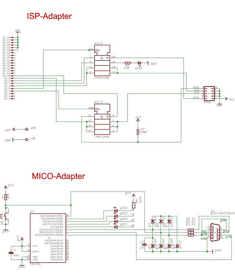

von Thomas F. (thomas-hn) Benutzerseite
Hi Dennis,
dass Du auch eine andere Programmierumgebung in Betracht ziehen würdest
wusste ich heute morgen im LEL-Labor nicht.
Ich hab Dir mal 2 Schaltpläne angehängt für ISP-Programmieradapter.
Mit dem "ISP-Adapter" habe ich schon mehrere ATmega16 programmiert,
als Software Ponyprog mit den Einstellungen "Adapter: AVR ISP I/O"
und "Keine Signale invertieren".
Mit dem "MICO-Adapter" habe ich damals im MICO-Labor einen ATtiny26
programmiert. Als Programmiersoftware verwendete ich AT-Prog
(http://www.speedy-bl.com/at-prog.zip).
Gruß,
Thomas
Achja,
für den Fall, dass Du den MICO-Adapter verwenden willst. Frag im
MICO-Labor nach der Platine vom "Girlsday-Projekt". Da ist alles
schon drauf...musst nur noch Deinen Tiny26 in den Sockel stecken und
flashen ;-)
Gute Nacht,
Thomas
