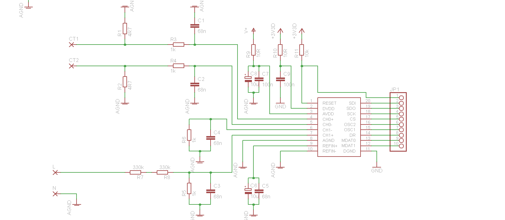

Um mich kurz zu fassen: Ich habe für meine Diplomarbeit die Aufgabe
bekommen ein Messgerät für E-Autos zu bauen. Nach zahlreichen
Fehlschlägen bei der Messung bin ich auf den MCP3911 gekommen.
Alles Klar. Testprogramm geschrieben und mit PICKIT2 Werte an den PC
gesendet. Dann die enttäuschung: Es kommt je nach Versuch nur 0, 1, -1
oder 255 am Terminal an.
Nochmal alles überprüft, Programm neu geschrieben, wieder nichts.
Dann habe ich einfach ein paar Register beschrieben und ausgelesen: aber
es kommt nur 0 oder 255 raus.
Hatte schon mal jemand ein ähnliches Problem oder kann mir jemand
helfen?
Sitze seit 3 Tagen ununterbrochen vorm Bildschirm aber es wird nicht
besser.

von Andre (Gast)
Hallo Michael
Bevoor ich den ganzen Code lese, doch zwei wichtige Fragen:
1)
Wie sieht die Gegenstelle aus, die mit dem MCP kommuniziert? Beschaltung
richtig?
2)
Hast Du mal einen Logic Analyzer benutzt um auszuwerten, ob auch
wirklich die richtigen Informationen gesendet werden, wie du es
erwartest?
VG
Stichwort: Oszilloskop.
Damit kann man sich Signale ansehen und kontrollieren, ob sie mit den im
Datenblatt angegebenen Zeiten und Timings (Taktfrequenz, Polarität und
Phase) zusammenpassen.
> helfen?
Schließt sich das aus?
Noch ein Tipp:
>  setup_spi(SPI_MASTER|SPI_L_TO_H|SPI_XMIT_L_TO_H|SPI_CLK_DIV_4);
Den SPI zu Beginn ruhig erst mal langsam anfahren, und nicht mit der
/maximal/erlaubten Geschwindigkeit...
BTW:
Wie sieht der Hardwareaufbau aus?
: Bearbeitet durch Moderator
von Michael S. (the_mole)
Andre schrieb:
> 1)
> richtig?
Die Beschaltung ist ganz simpel:
          VDD
    MCLR  I
     I  __I___
     I-I      I---TX                        I
  I    I   1  I---RX          _________  15pF
 15pF  I   8  I---DR   DR----I         I   _I_
 _I_   I   F  I---CS   CS----I         I--I 2 I
I 2 I--I   2  I---CLK  CLK---I MCP3911 I--I_0_I
I_0_I--I   5  I---SDO  SDI---I         I    I
  I    I   5  I---SDI  SDO---I_________I   15pF
 15pF  I   0  I                             I
  I    I______I
           I
           I
         VSS
20MHz Quarz 15pF Kondis, am PIC sowie auch am MCP3911
Das ist ja mal eine grausige ASCII-Grafik  :-o
Kleiner Tipp: mit den passenden Tags (siehe unter
https://www.mikrocontroller.net/articles/Formatierung_im_Forum) lässt
sich die Darstellung nicht von Formatierungen durcheinanderbringen...
Seis drum:
Sonst nix? Ich sehe da keine Blockkondensatoren und tu mir auch schwer,
den tatsächlichen Hardwareaufbau vorzustellen (Leitungslängen usw.).
BTW: SPI kennt auch keine SDO und SDI, sondern nur MISO und MOSI...
> Seis drum:
Kabel so kurz wie möglich. 2 separate 3.3V-Spannungsregler,
Pufferkondensatoren 10uF, mehr Bauteile gibts nicht(siehe Bild)

von Frank K. (fchk)
Michael S. schrieb:
>> Seis drum:
Grundregel 1: an jedes VCC-GND-Pärchen gehört immer ein 100n keramisch
DIREKT am Pinpaar
Grundregel 2: keine offenen Eingänge
