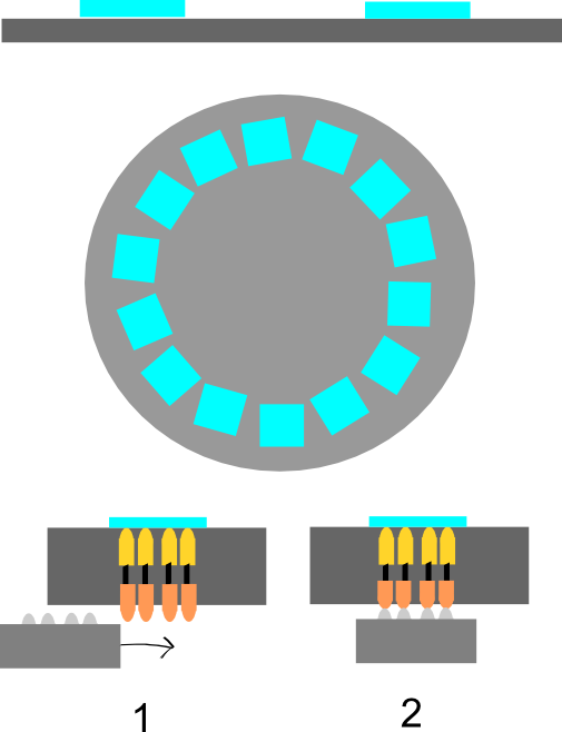

ich möchte folgende Messvorrichtung umsetzen:
Auf einer Platte mit 16 (mit federnden Kontaktstiften von ingun.de)
kontaktierten Solarzellen-Proben soll jeweils eine vermessen werden.
(siehe Skizze) Dazu soll die Platte mithilfe eines Schrittmotors immer
zur nächsten Probe um 1/16 rotieren und auf der Unterseite einen Kontakt
zur "Messbasis" herstellen.
Mit welchen Kontakten könnte dies realisiert werden?

Spitze Pogostifte lassen sich definitiv nicht seitwärts bewegen. Du
kannst es mit Pogostiften mit abgerundetem Kopf probieren, das hängt
auch von den Gegenkontakten ab, die sollten flach und ohne Stufen (!!)
sein.
Ist aber immer noch ziemlich Murks, die einzig vernünftige Verwendung
von Federstiften in diesem Zusammenhang ist abheben, drehen und Stifte
wieder absenken.

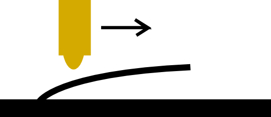

Danke für deine Antwort Georg. Hier eine Skizze der Kontaktfedern auf
der unteren nicht rotierenden Platte. Die Idee mit der vollständig
elektrischen Kontaktierung hatte ich auch, jedoch befindet sich das
ganze in einer Stickstoff Atmosphäre und da es unter einen
Solarsimulator kommt braucht man Quarzglas als Fenster, welches sehr
teuer ist (1000€ für diese Fläche). Außerdem degradieren die Solarzellen
unter UV Licht, deßhalb sollten die die nicht vermessen werden keines
abbekommen (eine Messung dauert mehrere Minuten)
Mit meinem aktuellen Konzept benötigt man nur ein kleines Quarzfenster
und die Zellen sind immer an der selben Position unter dem Simulator.
Gäbe es vielleicht eine andere Lösung als Kontaktstifte?

Wozu hast du eine Feder auf der Platte? Da bräuchtest du vergoldete
Federn, und das überflüssigerweise, im Normalfall federt nur eine Seite
eines Kontaktes, nicht beide, und in dem Fall ist das der Stift. Die
Platte sollte im Gegenteil so flach wie möglich sein, am besten wären
die Kontaktfelder in das Material eingelassen.
Besser wären ev. Federstifte mit einer vergoldeten Rolle statt einer
Spitze, aber die müsste man wohl extra anfertigen lassen.

Ja. Du könntest statt einer Gegenfeder gleich federnden Draht nehmen,
der natürlich z.B. im 45°-Winkel montiert wird. Einige Widerstandsdrähte
sind sehr stark federnd, und bei entsprechender Stärke kann man deren
Widerstand evtl. vernachlässigen. Vielleicht gibt es auch Draht aus
Kupfer-Beryllium, der federt auch hervorragend.
Auf Federstifte würde ich ganz verzichten.

Wenn Du schon einen Schrittmotor steuerst, kannst Du auch einen oder
zwei Hubmagnete ansteuern.
Deine Lieblingskontakte heben durch eine Feder gezogen ab und nach
Beendigung der Bewegung drückt der Magnet sie wieder auf die
Kontaktfläche.
Der Ablauf kann auch umgekehrt ablaufen, also Feder drückt auf den
Kontakt und Magnet zieht sich einen rein.
Keine Kratzer, wenig Verschleiß und die Stifte halten ganz schön
ziemlich.

Messing/Kupfer/Bronze/wasauchimmer leitenden Kontakt und tackert da
einfach eine billige Stahlfeder drunter.
Dann hat man zwei gebogene Kontakte die sich dank der Stahlfedern
drunter immer berühren.
Billiger als die Stifte mit Ansteuerung ...
