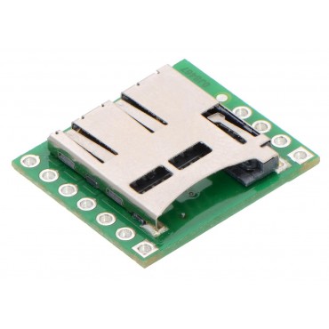

Rufus Τ. F. schrieb: > lässt sich nur mit "richtige Platine anfertigen" > beantworten. Na ja - ein Breakout wäre halt super gewesen, aber 10 USD ist erheblich, Bild anbei. Quelle: https://www.sparkfun.com/products/544
Ok, hab glaube ich noch was gefunden, ob es diese noch gibt, mal sehen. 3,75 EUR ist soweit ok. Quelle: http://www.exp-tech.de/pololu-breakout-board-for-microsd-card Es wird auf alle Fälle darauf hinauslaufen, ein PCB machen zu lassen, da kommen die SMD Slots von conrad recht. txs!
