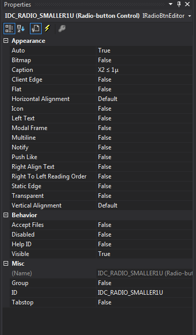

Hallo Ich bin dran mit Visual Studio 2013 meine erste MFC Anwendung zu erstellen. Nun wollte ich 2 Radios einfügen. Diese sind in einer Group Box und funktionieren beim Klicken auch. Ich möchte aber das erste Radio per default eingeschalten (gecheckt) haben. So weit ich das verstanden habe, müsste es dazu eine Einstellung unter Properties haben. Im Properties Fenster finde ich jedoch keine passende Einstellung. (Siehe Bild) Habe ich da etwas übersehen oder muss man noch irgendetwas vorher einstellen? Vielen Dank schon mal. Eure Krähe

Ich sehe auch keine Einstellung dafür. Allerdings wenn Du sie abfragen kannst, dann kannst Du sie auch im Code setzen. .....radioButton1.checked = true (oder so ähnlich) Dafür bietet sich der Konstruktor an. Somit erhälst Du kein gewünschtes Verhalten.

Gibt es nicht, soviel ich weiß. Du musst eine Variable zuordnen, dann den Code ändern: Die Variable wird mit -1 initialisiert. Diese änderst du einfach ab auf 0. Dann ist die erste Option beim Öffnen des Dialogs aktiviert.
Holger K. schrieb: > Ich möchte aber das erste Radio per default eingeschalten (gecheckt) > haben. So weit ich das verstanden habe, müsste es dazu eine Einstellung > unter Properties haben. Das hast du dann falsch verstanden. In der MFC gibt es für die Werte, die ein Control aktuell anzeigt, niemals ein Property. Die MFC funktioniert anders. Du kannst dir für jedes Control vom Wizzard eine entsprechende Value-Variable definieren (auch für Radio-Buttons) lassen. Ein Aufruf von 'UpdateData' transferiert dann den jeweiligen Wert. Entweder von den Controls zu den Variablen

Wow, vielen dank für die vielen Antworten. Also wenn ich das richtig verstanden habe, erzeuge ich eine Variable für das eine Radio Element. (Mit dem "Add member Variable Wizard") Diese Setze ich bei der initialisierung auf 1 und rufe dann UpdateData(FALSE); auf. Ungefähr wie:

Das macht bei 2 Radios noch irgendwie sinn. Da diese sich im grundegenommen wie eine Checkbox verhalten, entweder ein oder aus. Aber bei mehreren Radios müsste ja eine Variable erzeugt werden in welcher das aktive Radio z.B. als Zahl abgespeichert ist? Müsste ich also die member Variable für die Gruppe erstellen? LG

Holger K. schrieb: > Aber > bei mehreren Radios müsste ja eine Variable erzeugt werden in welcher > das aktive Radio z.B. als Zahl abgespeichert ist? Deswegen ist das ja auch eine int Variable
Karl H. schrieb: > Holger K. schrieb: > >> Aber >> bei mehreren Radios müsste ja eine Variable erzeugt werden in welcher >> das aktive Radio z.B. als Zahl abgespeichert ist? > > Deswegen ist das ja auch eine int Variable Das der Wizzard da einen BOOL einsetzt, brauchst du nicht so ernst zu nehmen. Tatsächlich ist das eine Zahl. Und PS: Du musst dem jeweils ersten Radio Button einer Gruppe jeweils ein 'Group' Attribut von TRUE verpassen. Und auf diesen Button setzt du die Value Variable an. Beim UpdateData machen das dann die Radio Buttons unter sich aus :-) Und ja: Man sollte tunlichst dafür sorgen, dass die Resource-Ids der zu einer Gruppe gehörenden Radio-Buttons aufsteigend sind und vor allen Dingen nicht durch andere Radio Buttons 'unterbrochen' sind.

Karl H. schrieb: > Und ja: Man sollte tunlichst dafür sorgen, dass die Resource-Ids der zu > einer Gruppe gehörenden Radio-Buttons aufsteigend sind und vor allen > Dingen nicht durch andere Radio Buttons 'unterbrochen' sind. Das ist nicht nötig. Es ist nur wichtig, dass sie in der Tab-Order hintereinander liegen und der erste Radiobutton sowie das erste Control nach den Radiobuttons das Group-Flag gesetzt haben und der zweite bis letzte der Radiobuttons nicht gesetzt haben.
Yaay! Hat funktioniert. Vielen Dank für die Hilfe! Klaus schrieb: > das ist eine ganz schlechte Idee! Die MFC wurde schon vor Jahren > verschrottet. Hab mir mal QT heruntergeladen. Besser? Euch noch einen schönen Tag. Eure Krähe

#4220386
