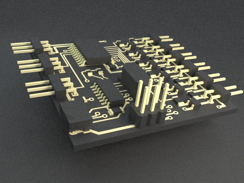

Moin, ich bin auf der Suche nach einem passenden Gehäuse, weiß aber nicht genau wo ich suchen sollte... Es muß so ungefähr 5x5cm groß sein und sollte an beiden Enden offen sein (beidseitig Stiftleisten für die Anschlüsse). Da es sich dabei um eine kleiner Stückzahl handelt (~100 Stück) würde sich eine Produktion ja absolut nicht lohnen. Die genauen Platinenabmessungen / Bohrungen richte ich dann nach dem Gehäuse aus. Gibt es da was von der Stange?! Die Platine ist grob so wie oben, wobei der 6Pin ISP endgültig als Testpoints rausgeführt wird und nicht als Stiftleiste.
wüsste ich nicht. Such dir ein in etwa passendes, plane die Platine entsprechend und dann lass in die Gehäuse Aussparungen einfräsen. Das dürfte am günstigsten und schnellsten sein.
Draco schrieb: > ich bin auf der Suche nach einem passenden Gehäuse Kommt auf das Anwendungsfeld an. Bei Modellbau nimmt man gerne Schrumpfschlauch. Man könnte ein Aluminium-Rechteckrohr auf 5cm absägen http://www.ebay.de/itm/Aluminium-Rechteckrohr-Alu-AlMgSi05-Profil-Kantrohr-6060-Hohlrohr-Vierkantrohr-/181701609968?var=&hash=item2a4e4289f0 Bei 50x25 auch aus PVC http://www.ebay.de/itm/PVC-U-Vierkantrohr-Grau-RAL-7011-Lange-frei-wahlbar-PVC-U-/361103502107?pt=LH_DefaultDomain_77&var=&hash=item5413722b1b Hier mit abgerundeter Seit http://www.ebay.de/itm/Kunststoff-Gehaeuse-Plastic-Case-68-x-60-x-20-mm-Schachtel-Enclosure-Box-A476/251429279737 Hier mit absägbaren Befestigungslascheen http://www.ebay.de/itm/3x-Kunststoff-Gehause-62x50x22mm-Schwarz-Leergehause-Kleingehause-Plastik-/331045875556 Es gibt also sicher genug.
Wenns edel aus sehen soll, kann ich dir die Bopla Filotec Serie empfehlen. http://www.bopla.de/de/gehaeusetechnik/product/filotec/filotec-5-gehaeuse.html Kostet ca. 'n 5er pro Gehäuse, dafür bekommst du etwas handfestes. Die Aussparungen müssten dann noch in die Blenden gelasert/gefräst werden oder du druckst dir per 3D-Druck neue Blenden (so mach ich das).
Man könnte auch so ein Gehäuse nehmen: http://www.aliexpress.com/store/product/Aluminum-enclosure-Transmitter-case-shell-electrical-box-DIY-DIY-50-58-24mm-NEW/1502504_32284410203.html Bei deiner Stückzahl kann man da sicherlich noch ordentlich Rabatt aushandeln...
