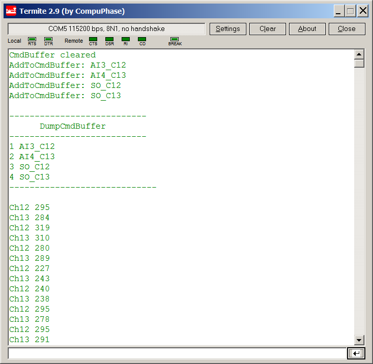

Hier mal ein Einblick in die ersten Vorversuche von heute Abend.
Hardware ATMega 328P 16MHz (Arduino Nano)
Schnittstelle 115200 Baud, 8 Data Bits, 1 Stop Bit.
Der Flash Speicher ist momentan zu 15% belegt und das SRAM mit 21%, da
bleibt noch Luft für viele Erweiterungen.
Das Hex-File gibt es oben zum ausprobieren.
Folgende Befehle sind implementiert und können getestet werden:
#CL        ClearComandBuffer and Reset BufferCounter (immer zuerst)
#Stop      Stop  Acquisition
#Start     Start Acquisition
#SB        SerialOutCmdBuffer (Dump Command Buffer to Serial)
#AIx_Cnn   Analog Input x auf Channel nn legen (x=0..9 , nn=0..40)
#SO_Cnn    Serial Out Channel nn
Momentan sind für den Befehlspuffer max. 40 Befehlszeilen vorgesehen. Es
stehen zusätzlich 40 frei belegbare Channels für Daten zur Verfügung.
Diese können später mit math. Funktionen untereinander verknüpft werden.
Die jeweils 40 sind fürs erste mal willkürlich festgelegt. Die
Analog-Eingänge können beliebig auf die Channels gemappt werden. Ein
programmierbares Messinterval und digitale Kanäle kommen als nächstes.
Die Befehle müssen als String und mit CR (#13) als Abschluss z.B. über
ein Terminal-Programm an den Controller geschickt werden.
Das Interne Datenformat ist z.Z. Int32/LongInteger um bei späteren
Berechnungen nicht gleich einen Overflow zu bekommen. Eventuell wird das
Format noch auf Single/Floatingpoint umgestellt. Da eh kein High Speed
System angestrebt ist, dürfte es kein Zeitproblem wegen des Formates
geben. Aber das wird sich später noch zeigen.
Das Beispiel im Bild oben, Messung von 2 Analog Signalen und Ausgabe
über die ser. Schnittstelle, wurde mit folgenden Befehlen erstellt:
#CL        Clear und Reset des Befehlspuffer
#AI3_C12   Analog Input 3 auf Channel 12 mappen
#AI4_C13   Analog Input 4 auf Channel 13 mappen
#SO_C12    SerialOut Channel 12
#SO_C13    SerialOut Channel 13
Dann Start Messung mit:  #Start
Darunter sieht man die gemessenen Werte (offene Eingänge).
Wichtig: Vor alle Befehle muss immer das # mit eingegeben werden.

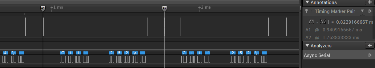

Ich habe mir mit dem Logic Analyzer mal angeschaut wo Optimierungsbedarf
besteht. Die Hauptschleife im MC sieht prinzipiell so aus.
Do
  Check auf RX .... Do something    |
  Check auf RX TimeOut ... Info     | Zusammen 1,5 us
  If Status Start
     Incr Befehlszähler             |              |
     Check ob AI .... Do something  | 412 us
     Check ob SO .... Do something  | 700 us
     usw                            |
     usw                            |
  EndIf Status Start                |
Loop
Ergibt 1113,5 us also die von mir vorher mit der Stoppuhr gemessenen ca.
800 Samples/s.
Zur Zeit findet das Parsen des Befehlspuffers noch mit Befehlen zur
Stringmanipulation statt. Offensichtlich erzeugt das den hohen
Zeitbedarf von 420us/700us. Das ist insbesondere ungünstig, weil sich
diese Zeit ja mit der Anzahl der Befehle im Befehlspuffer multipliziert.
Für langsamere Messungen wie Temperatur usw wäre das ja tragbar, aber
eigentlich muss das Ganze für mich wesentlicher schneller werden.
Lösung wäre von den zeitraubenden Befehlen zur Stringmanipulation weg zu
kommen, oder einen Parserlauf vor dem eigentlichen Programmstart, bei
dem die Befehlsstrings einfach zu Befehlsnummern konvertiert werden,
z.B. #AI3 wird zu 13, #AI4 zu 14, #DO2 zu 22 usw. Vieleicht sind da auch
verkettete Listen oder wie von wire vorgeschlagen Baumstrukturen
sinnvoll. Auf der anderen Seite soll das Projekt auch keine
Dissertationsarbeit werden, sondern so einfach und schnell wie möglich
zu realisieren sein. Wie auch immer, ich werde mir dazu mal weiter
Gedanken machen.
Übrigens habe ich auch an Befehle für die direkte Kombination mit
SerialComInstruments gedacht. Schneller als mit dieser Kombi könnte man
dann eigentlich keine Messaufgaben programmieren und visualisieren.
von Albert M. (Firma: Bastler aus Mönchengladbach) (albertm) Benutzerseite
Nachtrag:
Nach interem Ersatz der meisten Stringfunktionen sieht es im Vergleich
zu oben nun so aus
     Check ob AI .... Do something  | 100 us  (vorher 412 us)
     Check ob SO .... Do something  | 600 us  (vorher 700 us)
Damit ist Samplerate nun incl. sonstigem Overhead ca. 1200/s (ca. 0,8 ms
Zykluszeit). Wie ersichtlich ist die Analog Verarbeitung um den Faktor 4
schneller, an der Zeit für die serielle Ausgabe lässt sich aber nicht
grundsätzlich viel ändern. Eine Geschwindigkeitsverdopplung ist für die
ser. Ausgabe eh nicht möglich wie man am Bild des Logic Analyzers sieht,
die Schnittstelle steht ja bereits auf 250000 Baud. Im Übrigen habe ich
die Marker für dem LA auf PortD.7 vorläufig im hex-File gelassen.

Jetzt gibt es die erstem arithmetischen Befehle.
Zur Zeit verfügbare Kommandos:
#AIx_Cnn   Analog Input x auf Channel nn legen (x=0..9 , nn=10..40)
#M+Cnn_Cmm_Coo   Addition       von Cmm und Coo nach Channel nn
#M-Cnn_Cmm_Coo   Subtraktion    von Cmm und Coo nach Channel nn
#M*Cnn_Cmm_Coo   Multiplikation von Cmm und Coo nach Channel nn
#M/Cnn_Cmm_Coo   Division       von Cmm und Coo nach Channel nn
Alle Werte sind int32. Operationen. Floatingpoint kommt demnächst.
ATMega 328 P, Schnittstelle 250000 Baud.
Beispiel:
#AI2_C10       Analog Input 2 auf Channel 10 mappen
#AI3_C11       Analog Input 3 auf Channel 11 mappen
#M*C12_C10_C11 Multiplikation Chan.10 und Chan.C11 nach Chan.C12
#SO_C10        SerialOut Channel 10
#SO_C11        SerialOut Channel 11

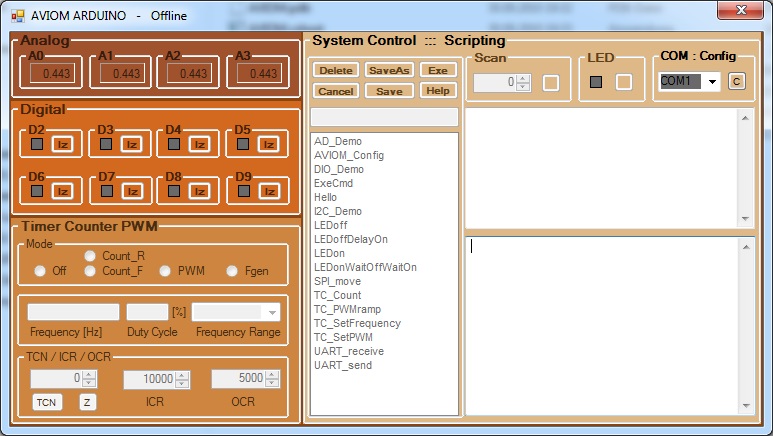

Albert M. schrieb:
> Das Elektor Teil kann z.B. mit Sicherheit nicht SerialComInstrument
> passend ansteuern. Das Geld für den Download des Elektor-Artikels werde
> ich mir allerdings sparen.
Man kann die PC-Software und die Arduino-Software gratis herunterladen.
Die Oberfläche sieht ganz vernünftig aus, man kann auch Skripte laufen
lassen.
Soll nur als Anregung dienen.
