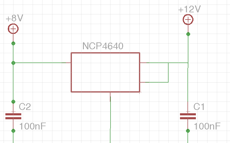

Guten Morgen! Ich weiß, dass ich sicher die 100erste Person bin mit Verbindungsfehlern bei EAGLE, aber tatsächlich habe ich schon Einiges ausprobiert und langsam aber sicher verzweifle ich vollkommen an diesem Programm! Problem 1 Wie man auf dem beigefügten Bild erkennen kann habe ich einen Spannungswandler, der zunächst einmal plötzlich seine Pin Belegungen nicht mehr anzeigt (obwohl sie im Symbol beschriftet sind). Des Weiteren stellt er keine Verbindung zum +12V Netz her, obwohl auch die Leitungen nach +12V benannt sind. Was habe ich bisher getan: a) Sowohl die ULP zum Festlegen des Symbols auf dem Raster, als auch das ULP für den ganzen Plan zum Festlegen auf dem Raster angewendet. b) Ich habe das Bauteil ungefähr 6 mal neu eingefügt, ersetzt, das Symbol angepasst. Zwischendurch hatte er auch keine Verbindung zu einem Eingang, dann war sie wieder da. Die Leitungen zwischen der Spannungsquelle, dem Kondensator und dem Spannungswandler habe ich in verschiedenen Reihenfolgen wieder neu erstellt. Hat auch nichts geholfen bzw. immer nur soweit, dass nie Alles verbunden war. Was kann ich tun damit folgende Fehlermeldungen nicht mehr auftauchen: -"Nahe beieinander liegende, aber unverbundene Linien in Netz +12V" (die habe ich 5 mal für die gleiche Verbindung!!) -Netz +8V überlappt Pin -Segment des Netzes +12V hat keine erkennbare Verbindung (z.B. Label....) -> Da habe ich dann auch versucht "Junctions" einzufügen..daraufhin kommt der Error: "Kein Netz gewählt". Problem 2: An verschiedenen Bauteilen (Zif-STecker, Lemo-STecker), die jeweils mit Relais verbunden sind, bekomme ich trotz einer Verbindung ( nur Sichtverbindung - keine Verbindung beim Bewegen des Bauteils) die Fehlermeldungen: 1. Keine Pins an Netzt N$(variabel) 2. Nur ein Pin an Netzt N$(variabel) Auch hier habe ich die Bauteile neu eingefügt, Verbindungen neu gezogen etc. Also irgendwie wollen da aber nirgendwo Verbindungen entstehen. Generell habe ich meinen Schaltplan schon erneute aufgebaut und alle Verbindungen neu gezogen. Hat zwar weniger Fehlermeldungen gebracht, aber die restlichen Warnungen habe ich immer noch! Ich brauche bitte dringend HILFE! Mir gehen die Ideen aus! LG LMB
LMB schrieb: > a) Sowohl die ULP zum Festlegen des Symbols auf dem Raster, als auch das > ULP für den ganzen Plan zum Festlegen auf dem Raster angewendet. Braucht man nie, wenn man keine kaputten Amateur-Libraries verwendet. Das Raster wird im Schaltplan grundsätzlich NIEEEEEE angefasst. Du hast es irgendwie geschafft, die grünen Linien nicht im richtigen Raster zu zeichnen. Also alle Verbindungen löschen, Raster wieder auf 0.1" stellen und neu malen.
Also die verbreitetsten Anfängerfehler die ich immer wieder sehe sind 1. Das Rasters wird abgeschaltet 2. Verbindungen werden mit dem falschen Befehl gezeichnet (NET ist der richtige WIRE der falsche)
LMB schrieb: > a) Sowohl die ULP zum Festlegen des Symbols auf dem Raster, als auch das > ULP für den ganzen Plan zum Festlegen auf dem Raster angewendet. Was - zum Kuckuck - ist das denn für ein seltsames ULP, was du da angewendet hast? Offenbar versuchst du, mit Gewalt Eagle zu etwas zu zwingen, was ganz offensichtlich FALSCH ist - und Eagle tut es eben nicht, sondern weist dich eindeutig drauf hin, was da falsch ist. Guck dir dein eigenes Bildschirmfoto mal an: Dort siehst du auf den ersten Blick, daß es dort schiefe Netzlinien gibt, die dann folgerichtig auch nicht die Pins treffen, die sie eigentlich treffen sollten. Vielleicht eine Wirkung deines seltsamen ULP's. Mein Rat: 1. lösche ALLES in deinem Schematic 2. geh in die betreffende Lib und editiere deinen NCP4640, denn dort scheint mir diverses ebenfalls falsch zu sein. Beim Symbol kannst du dort einstellen, ob Pin und/oder Pad Namen sichtbar sein sollen oder nicht. Vielleicht ist das Symbol sogar in Ordnung und bloß dein ULP macht Mist daraus. Falls aber die Pinkoordinaten des Symbols nicht auf dem Default-Raster liegen sollten, mußt du dieses korrigieren, sonst wirst du auf ewig keine Verbindung eines Netzes hinkriegen. 3. setze das Raster im Schematic auf default (also 0.1 Zoll) und gib deine gesamte Schaltung neu ein. Und hüte dich vor irgendwelchen ULP's, deren Wirkung du nicht genau kennst. W.S.

LMB schrieb: > Ich habe Bauteile, die eine genaue Ausmessung erfordern. Deswegen habe > ich beim erstellen der Packages das Raster in mm umgestellt. Auch sonst > muss ich sagen, dass ich dieses inch Raster relativ unhandlich finde. O gott, da liegt dein Generalfehler! Also: 1. im Schematic mußt du drauf achten, daß die Koordinaten der Pins der Symbole auf 0.1 Zoll Raster liegen. Alle anderen Linien oder sonstigen Kringel deiner Symbole können auf beliebigem Raster sein - aber NICHT die Pins. 2. im Board ist es völlig normal, daß die Koordinaten der Pads auf völlig krummen Koordinaten liegen. Wenn du die Footprints für deine Bauteile machst, dann wirst du selbstverständlich dir die dafür geeigneten Raster je nach Bauelement aussuchen. Das ist normal und ganau so vorgesehen. Beim Routen fängt Eagle auch krumme Koordinaten und du kannst mit der rechen Maustaste dir die Knick-Gestaltung selbst aussuchen. W.S.

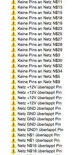

Ich glaube das Problem liegt in dem Symbol vom Relais. Kann mir da einer helfen? Probleme an allen Anschlüssen, soweit ich sehen kann. Ich habe mal ein Bild mit den Fehlermeldungen angehängt. Die meisten haben in irgendeiner Weise mit den Relais zu tun. Bzw. mit dem Zif-Stecker oder Leo-STecker (wie zu Anfang angesprochen!). Alle drei Bauteile verbinden nicht, trotz Anpassung des Rasters :( Beispielhaft habe ich mal die Datei vom Relais angehängt! Ansonsten habe ich dank eurer Tipps einige Fehler beheben können, indem ich tatsächlich alles nochmal neu erstellt und verbunden habe mit dem festen Raster! Danke :D
Hallo LMB, in Deinem Bild im 1. Post sieht es so aus, als wenn die Wires die Pins um ein halbes Raster überdecken. Das funktioniert nicht! Siehe auch die Überlappungswarnungen in Deinem letzten Post. Grß Johannes
Schalte mal in Ansicht den Layer pins ein. Dann wirst du sehen das die Raster nicht stimmen.
Evtl. komplett rasterlos gezeichnet? Zum einrastern: STRG gedrückt halten und Doppelklick auf Element. Anschlussbeine waren zudem verdreht. Das grüne zeigt nach außen.
Ich hab die Fehler gefunden! Die Pins waren tatsächlich teilweise verdreht!! Oder nicht weit genug angeschlossen! Oh man... Naja. Jetzt habe ich alle Bauteile angeschlossen bekommen. Vielen Dank für eure Hilfe!
