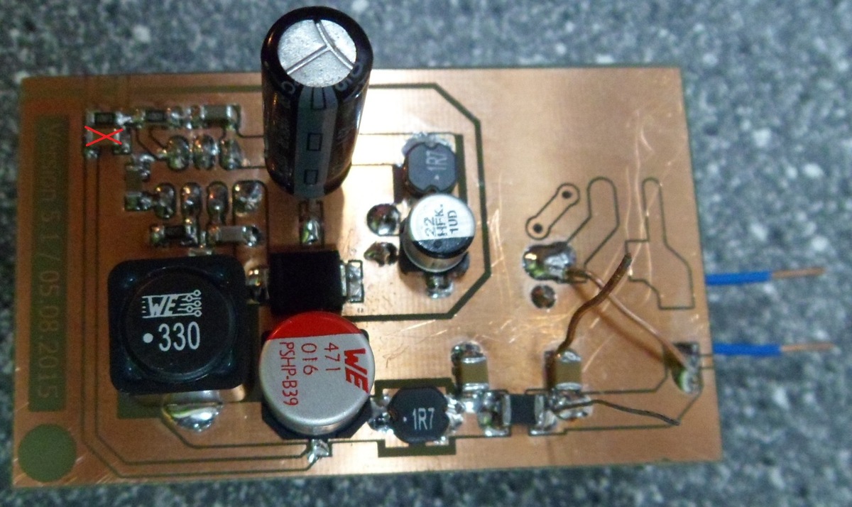

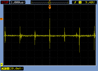

Hallo liebe Forenmitglieder,
ich habe ein Problem mit meinem Step-Down Schaltregler (LM2673-ADJ).
Die Ausgangsspannung weißt Peaks von 40mV - 45mV auf (negativ wie
positiv).
Ich habe zuerst an einen Messfehler gedacht, nachdem ich das hier
gelesen habe:
http://www.elektronikpraxis.vogel.de/hardwareentwicklung/articles/287435/
Allerdings lassen sich die Peaks auch direkt an der Last
(Hochlast-Drahtwiderstand) messen (diese ist mit ca. 50cm langen
Leitungen mit dem Schaltregler verbunden). Daher glaube ich nicht an
eine Einkopplung durch die Spule, da diese ja weit genug entfernt liegt.

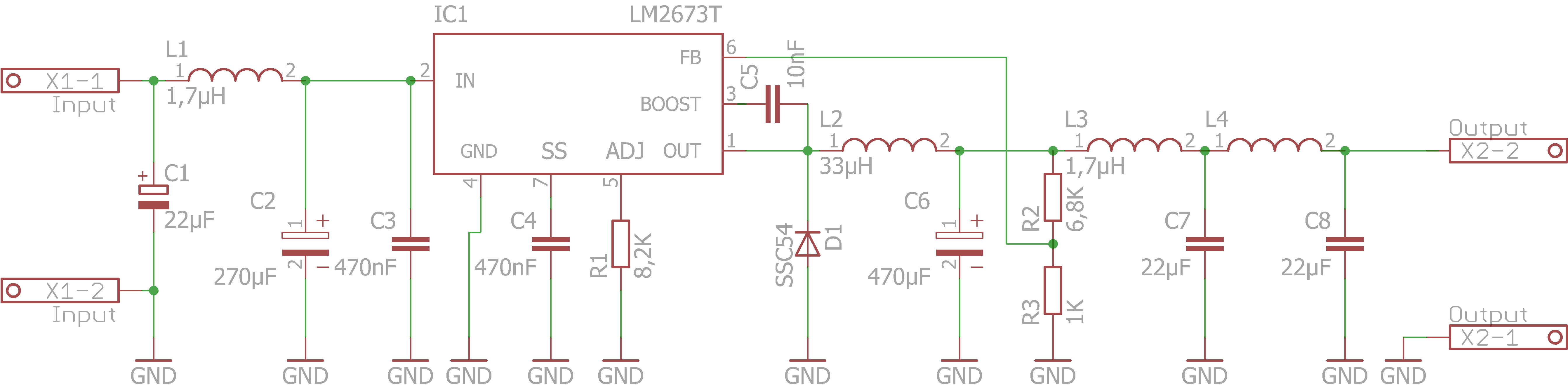

Um die Ausgangsspannung zu filtern, habe ich nach folgenden Application
Note einen doppelten Tiefpass hinter dem LM2673 geschaltet:
http://www.we-online.de/web/de/electronic_components/produkte_pb/application_notes/verlustfrei_gefiltert.php
Desweiteren befindet sich ein Eigangsfilter vor dem Schaltregler, der
das Schwingen verhindern soll:
http://www.we-online.de/web/de/electronic_components/produkte_pb/application_notes/emv_filter_fuer_dc_dc_schaltregler_optimiert.php
Die Peaks haben die selbe Frequenz wie die Schaltfrequenz des Reglers,
d.h. sie treten immer beim Schalten auf. Die Bauteile sind alle auf den
Einsatz im Schaltregler optimiert (Ausgangselko: ESR 11mOhm,
Speicherspule: Fres= 8,5MHz I= 5,5A).
Wo liegt hier möglicherweise die Ursache für die relativ heftigen Peaks?
Die Ausgangsspannung ist ja ansonsten schon glatt.
Hier noch ein paar Daten zum Testaufbau:
Eingangsspannung: 20 V (Aus Akkus)
Ausgangsspannung: 9,3 V
Ausgangsstrom:    ca. 1,6 A
Last:             5,6 Ohm Drahtwiderstand

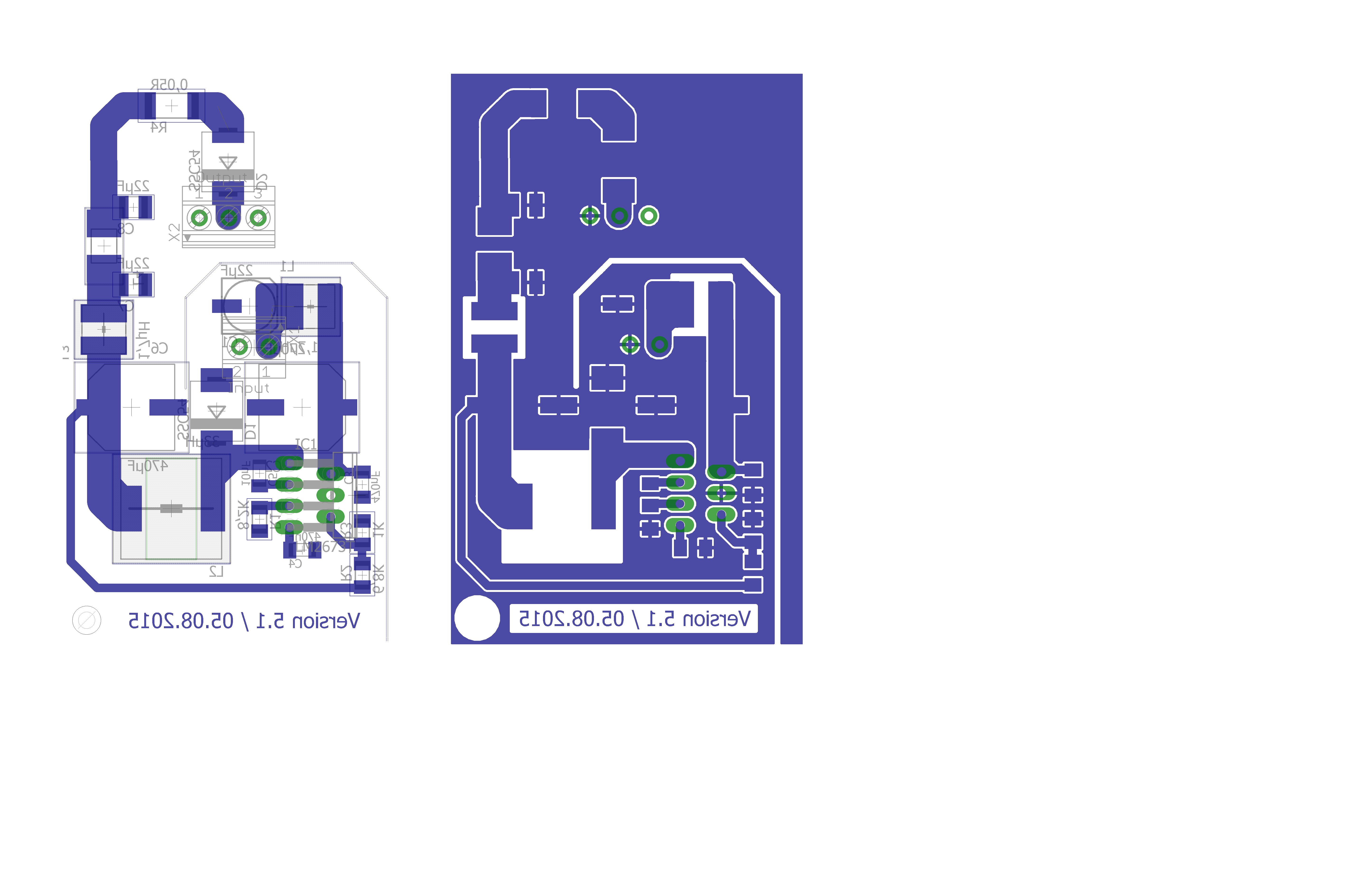

Layout, Schaltplan, Oszillogramm und Fotos der Platine als Anhang.
von Thomas B. (thombde)
> positiv).
Was ist da so schlimm dran ?
Ist halt ein Schaltregler
von Dirk K. (dekoepi)
40-45mV Ripple (als Suchbegriff nützlich ;) ) finde ich bei 1,6A und
9,3V eigentlich ok. Der Tiefpass ist an die Frequenz des Schaltreglers
angepasst? Sonst noch ein (paar) Kerko(s) dazuwerfen, die die Frequenz
gut bedienen.
Siehe hier, Seite 10:
http://www.ti.com/lit/ds/symlink/lm2673.pdf
Als Ripple empfehlen die 1% oder weniger der Ausgangsspannung - und da
bist du bei 0,5%, also das, was als gut von TI angesehen wird.

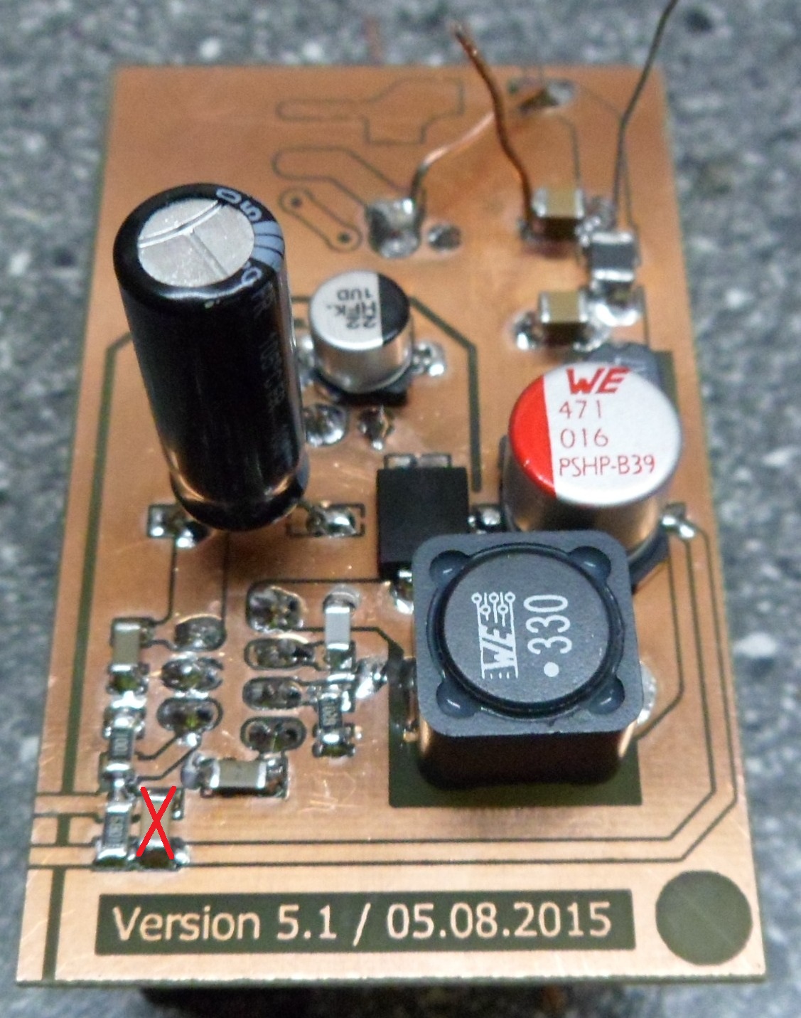

von Joe F. (easylife)
Versuche mal die GND-Thermals am Regler, den Ausgangskondensatoren und
an D1 zu überbrücken. Die sehen relativ schmal aus, und jeder
Serienwiderstand hier ist schlecht.
Und: wie viel ripple current verträgt dein C6? Low-ESR?

von Analoger (Gast)
National rät die Feedback Leitung entfernt des magnetischen Feldes der
Spule zu verlegen. Meinst Du das Layout folgt dieser Empfehlung optimal?
Wie ist das Oszi angeschlossen (mit Bild)?

von Possetitjel (Gast)
> heftigen Peaks?
Kannst Du mal bitte ein Oszi-Bild mit schnellerer Zeitablenkung
machen, so dass man die zeitliche Struktur der Peaks erkennen
kann?
Besten Dank schonmal.

von M. K. (sylaina)
Eine Option: Da die Spikes ja anscheinend nur eine Messtechnik stören
wie wäre es einen entsprechenden TP vor diese Messtechnik zu hängen? Ich
find die 0.5% nun am Schaltregler auch als ausreichend und würde da
jetzt weniger Gezumpel drum machen.
von W.S. (Gast)
> positiv).
Ja, das kann man deutlich sehen. Das Ganze kannst du deutlich
verbessern, wenn du deine Schaltung und dein Layout dezent veränderst:
1. benutze keramische Kondensatoren anstelle der dicken Elkos. Du hast
ja schon zwei davon drauf (vermutlich 22µ/25 von TaiyoYuden).
2. du brauchst weder am Eingang 220µF noch am Ausgang 470µF, denn deine
Schaltfrequenz liegt ja dramatisch oberhalb von 50 Hz. Stattdessen
brauchst du möglichst geringe ESR Werte. Also erstmal eine wirklich
durchgehende Massefläche auf der einen Seite der LP und wirklich ganz
kurze Verbindungen der Kondensatoren dorthin. Also zweiseitige LP.
3. die Leiterzüge von und zur Speicherdrossel brauchen nicht so kurz
wie möglich zu sein (der Drossel sei dank), aber die Leiterzüge an den
Kondensatoren müssen möglichst kurz sein. D.h. keine Stubs der Eingangs-
oder Ausgangs-Schiene zu einem Kondensator, sondern Schiene direkt durch
das Pad des Kondensators routen. Auf der Masseseite mehrere Vias um das
Pad herum soweit das geht.
4. Den Spannungsteiler für das Feedback ordnest du nahe am Schaltregler
an und du schließt ihn nicht direkt an der Drossel an, sondern am
zweiten Ausgangs-Kondensator (wieder mit nem separaten LZ direkt an Pad
des Kondensators) - und du hältst dich einigermaßen fern von der
Drossel.
5. L1, L3, L4 und C2, C3, C6 kannst du dir klemmen, stattdessen blockst
du den Eingang mit 2x 22µ/25 keramisch ab und nimmst (der einfachheit
halber) auch 2x 22µ/25 keramisch anstelle von C6
6. Nimm zum Durchkontaktieren bei selbstgeätzten LP entweder fertige
Durchkontaktierstifte oder mißbrauche dafür Pinheads wie diesen:
" RS Best.-Nr. 2508979005", den du mit der langen Seite soweit
reindrückst, bis er am Anschlag ist. Dann beidseitig festlöten und
abkneifen.
W.S.

von Lurchi (Gast)
Die filterung mir L3,L4 ist schon OK, aber man sollte erst einmal das
Layout soweit optimieren, das man da mit möglicht wenig Störungen
anfängt. So ganz schlecht ist das Layout nicht, aber es geht noch
einiges besser. Kritisch ist die Schleife mit C3 - IC(pins 2 und 1) - D1
und zurück zu C3.
Die Feedbackleitung ist dabei hier eher nicht das Problem - wenn da zu
viele Störungen reinkommen hat man ggf Probleme mit der Reaktion auf
Lastwechesl oder Jitter bei der Arbeitsfrequenz. Die Umschaltstörungen
beeinflusst das aber nicht.
So wie ich das verstanden habe, kommt die Spannung für den Schaltregler
aus dem Akku. Wie er den Laderegler für den Akku auslegt ist glaube
nicht so wichtig.
Wenn er wirklich Wert auf eine "saubere" Ausgangsspannung legt, ist
ein getakteter Längsregler mit nachgeschaltetem Linearregler die beste
Lösung.
Edit:
Oder gleich hinter dem LM2673 einen 317 dranhängen und noch mal messen.
Parallel zu C7 und C8 sollten noch ein paar kleine (47nF-100nF) Kerkos.
Elkos in diesem Bereich sind einfach nicht so gut für schmale schnelle
Spitzen. Das Pi Filter mit 1,7µH ist m.E. auch zu durchlässig, die
Spulen L3 und L4 könnten ruhig Faktor 100 grösser sein (100µH-470µH). So
kriegt man selbst ICL7660 ruhig.
von GeGe (Gast)
> gelesen habe:
Glauben ist so eine Sache, hast du denn das mit der Massefeder am
Tastkopf versucht?
Mach mal eine Messung und klemme die Masse an die Schaltung und messe
mit der Messspitze an diesen Massepunkt.
Schaltspitzen genauso gross oder gut sichtbar? => dann ist der Tipp mit
der Massespitze wirklich nicht zu unterschlagen!
von Lurchi (Gast)
Vom Akku zur Schaltung hin wäre der Regler schon nicht so verkehrt. Es
gibt aber ggf. bessere Chips, die einen besseren Wirkungsgrad erreichen
können und ggf. weniger Störungen verursachen.
9,3 V und 1,6 A sind allerdings schon ungewöhnlich für eine
Messschaltung.
Als zusätzliche Maßnahme (z.B. als Option wenn es ohne nicht ausreicht)
könnte man parallel zu L3 oder L4 einen kleinen Kondensator haben, um
genau die Frequenz des Nachklinglns optimal zu unterdrücken. Beim Wert
müsste man wohl etwas probieren und wenigstens die Frequenz (vom Layout

von Daniel M. (daniel_91)
Ich werde das mal mit der 2-seitigen Leiterplatte versuchen und
Keramik-Kondensatoren satt dem Elko als Ausgangskondensator verwenden.
Rückmeldung erfolgt nach Umsetzung. Danke erstmal für die zahlreichen
Antworten.
Und verwende für die stromführenden Teile großflächige Polygone statt
Leiterzüge und verzichte zugunsten niederimpedanter Anbindung auf
Thermals.

Das bedeutet wohl, dass mit zeitaufgelösten Oszillogrammen
der "Peaks", um die ich weiter oben bat, nicht mehr zu rechnen
ist.
> ist.
> Auch gut.
Tut mir leid, ich bin dazu noch nicht gekommen. Oszillogramm folgt noch.
Daniel M. schrieb:
>> zeitaufgelösten Oszillogrammen der "Peaks" [...]
> folgt noch.
Ahh okay. Kein Problem. Ist ja nicht dringend. - Interessiert
mich halt nur.
