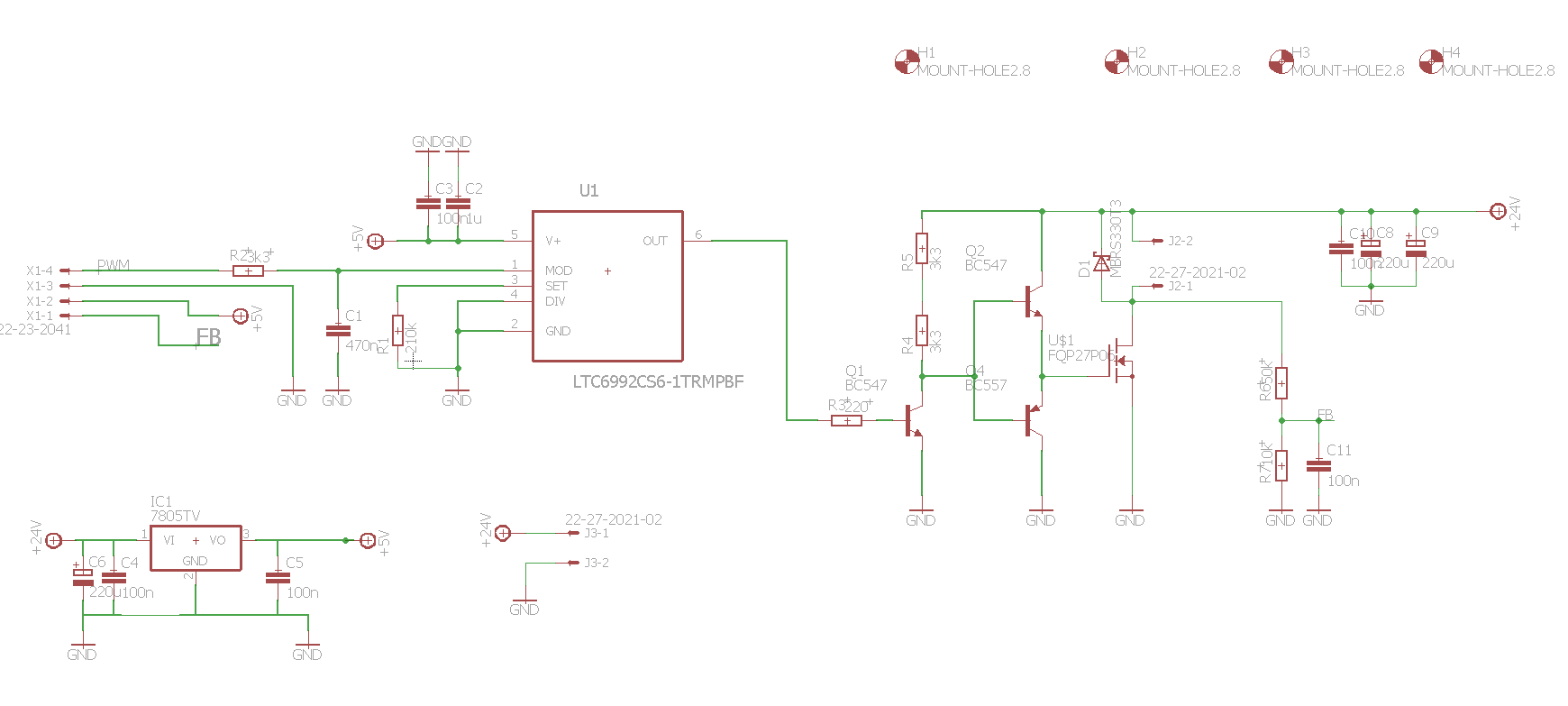

Könnt ihr mal drüber Schauen? Analog Steuerbare PWM-Stromquelle für
1.3mH / 6.25 Ohm Soleonid. Passt das so einigermaßen?

von Wolfgang (Gast)
Ich sehe da keinen Elektromagnet und vermute, dass der an J2
angeschlossen werden soll. Aber wo ist die Strommessung für die
Rückkopplung?
Was macht dieses rumfliegende Schaltungsteil mit Labels MCGV_IN und FB?
Grafisch unterstützte Netzliste nennt man soetwas wohl.

Jetzt noch ein paar Infos zur Schaltung, ich war vorhin etwas in Eile.
Der Solenoid wird tatsächlich an J2 angeschlossen, es handelt sich dabei
um eine Art Zugmagnet der zur Ventilsteuerung verwendet wird. Er soll
über einen µC mit einstellbarem (Regelung nicht von Nöten) Strom
versorgt werden. Der µC ist nicht in der Lage eine hinreichend schnelle
und gut aufgelöste PWM zu erzeugen (etc. siehe vorheriger Post).
R1 = 210k
C2 = 100n
C3 = 1µ Ceramic
R2/C1 -> 100Hz Tiefpass
R3 = 220
R4 = R5 = 3k3
R6 = 50k
R7 = 10k
C11 = 220n
C8 = C9 = 220µF Low ESR Elko
C10= 100n Ceramic

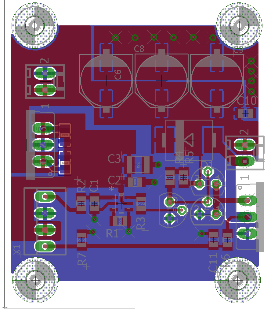

Ich würde mich über Feedback zum Layout freuen. Speziell im
Endstufenteil. Habe Probiert Stromschleifen zu minimieren.

von TheCure (Gast)
Habe mal aktuelles Layout und fertig beschrifteten Schaltplan angehängt

von Falk B. (falk)
@TheCure (Gast)
Es wird besser. Von ein paar Zeichenfehlern im Eagle mal angesehen (wo
sind die Verbindungspunkte, z.B. nahe IC1?) wird die Schaltung schon
funktionieren. Auch wenn ich keine 24V auf Gate ballern würde, das ist
vor allem bei 150kHz nicht sonderlich sinnvoll.(warum so eine hohe
Frequnenz?, Für Hubmagnete reicht locker 1/10 davon). Man kann
problemlos 12V erzeugen und einen passenden MOSFET-Treiber einsetzen.
Das Layout erscheint so lala, wird schon laufen. Wer's genauer wissen
will, macht dem LMT (Lother Miller Test ;-)
http://www.lothar-miller.de/s9y/categories/40-Layout-Schaltregler

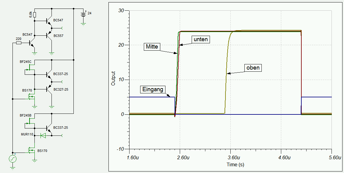

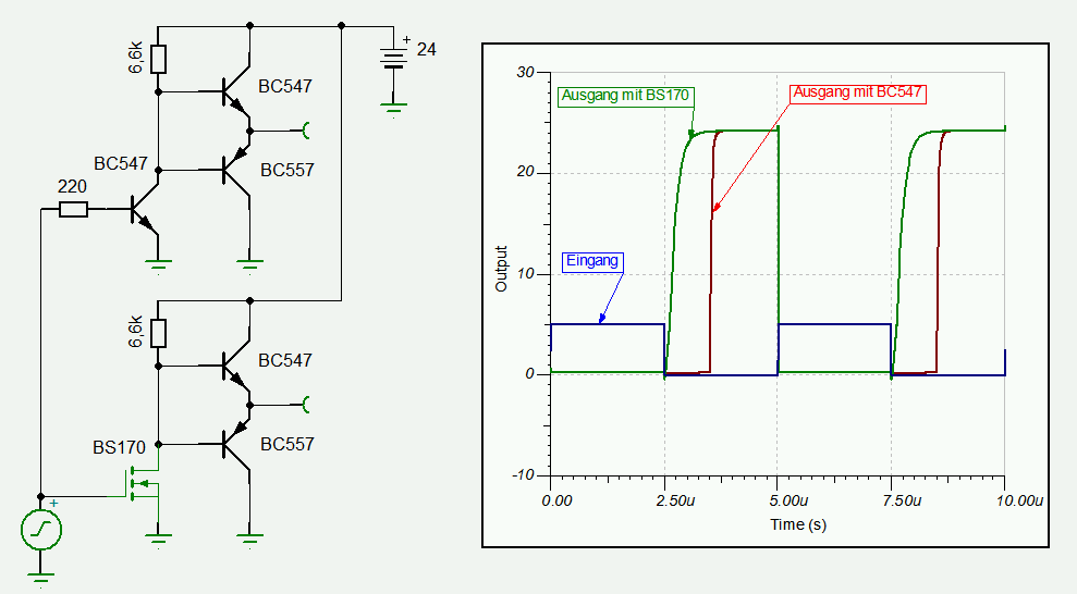

Die Treiberschaltung für den Mosfet kannst du in die Tonne hauen wenn du
solche Forderungen hast:
> Da PWM Frequenzen > 150 - 200kHz benötig werden und der µC nicht in der
> Lage ist diese mit hinreichender Auflösung zu erzeugen.

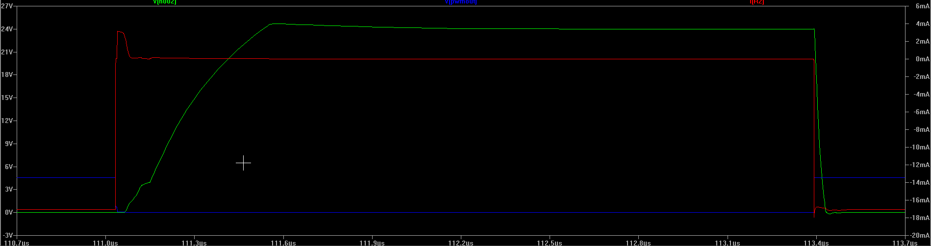

Infolge der Sättigung des ersten Transistors ist der beim Ausschalten so
langsam, dass am Gate ein vollkommen anderes Tastverhältnis als am
Eingang erscheint. Deutlich besser wirds mit einem kleinen Mosfet
anstelle des BiPo. Aber auch damit bleibt eine merkliche Unsymmetrie in
den Flanken, weil die komplementäre Endstufe in den beiden
Schaltrichtungen mit jeweils vollkommen unterschiedlichen
Quellwiderständen angesteuert wird.
von Tom (Gast)
Ist der FQP.... nicht ein p-Kanal-Mosfet?
Vertragen die Steckverbinder den Strom? PSK dürfen theoretisch 1.5A,
Molex 22-.... etwas mehr, aber für 100%PWM=4A kommen mir auch letztere
-> Ich seh' deinen Punkt, allerdings sieht es bei mir in der Simulation
gar nicht so sehr übel aus bei 100..150kHz. Klar ist das keine Schaltung
die ich für ein High-End Design verwenden würde. Das Ergebnis wurde bei
mir für einen FET anstelle des BC547 eher schlechter. Zwar etwas weniger
Zeitversatz dafür aber deutlich schlechtere Flanken. Gehe ich richtig in
der Annahme, dass für meine Anwendung so kein nennenswertes Problem
entstehen sollte?
Mal interessehalber: Wie macht man sowas denn richtig (@Übersteuerung
und Asymmetrie) wenn man kein Gate-Driver IC verwenden möchte. Das hat
man doch bestimmt vor Anbeginn der Zeiten mal diskret gemacht oder?
> etwas knapp vor.
Stimmt, habe ich übersehen! Gut, dass der noch nicht bestellt ist. Im
Schaltplan stimmt das Zeichen. Da bin ich dem Fehlerteufel aufgesessen.

von BlueAudio (Gast)
Gibt es noch ein paar Ideen zum Layout? Habe mir Mühe gegeben die
Schleifen im Leistungsteil klein zu halten.

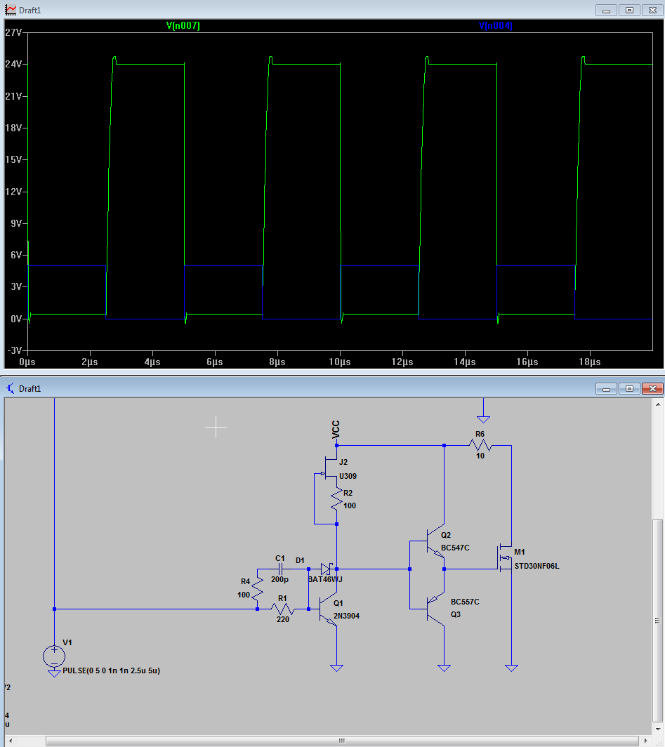

von ArnoR (Gast)
Schön, dass du für eine interessante Periodendauer von 12µs eine
Stop-Time von 5ms, also 400-mal zu lang, gewählt hast :-(
Für den BC547 habe ich keine Angaben zu den Schaltzeiten, für einen
(schnelleren) 2N3904 werden 200ns Speicherzeit + 50ns Fallzeit
angegeben. Dies allerdings bei einem Basisausräumstrom von der gleichen
Höhe wie der Einschaltstrom (1mA). Das ist hier nicht gegeben,
(Einschaltstrom ~20mA, Ausräumstrom =0mA) die Schaltzeiten werden dann
viel länger. Man kommt damit in die Größenordnung der TINA-Simulation,
die mit einem 2N3904 auch deutlich kürzere Schaltzeiten (~1/2) als mit
dem BC547 zeigt.
In der LTSpice-Simu ist die Speicherzeit des BC547 bei 20mA Basisstrom
und ohne Ausräumstrom nur etwa 50ns und die Fallzeit etwa 50ns (ohne
Mosfet). Wenn du dich darauf verlassen willst...

von ArnoR (Gast)
TheCure schrieb:
> einen Schaltungsvorschlag
Im Anhang 2 einfache Vorschläge.

von ArnoR (Gast)
S. K. schrieb:
> Den BS170 an eine beliebig niederimpedante Quelle zu hängen ist
> gegenüber der Praxis eine kleine Mogelei
Der LTC6992 hat bei Vcc=5V Ausgangswiderstände unter 25 Ohm. DB Seite
11.
S. K. schrieb:
> sollte aber nicht viel ausmachen.
Eben.
S. K. schrieb:
> a ein JFet doch nicht immer gerade zu Hand ist, währe ein kleinerer
> Widerstand 1...2k vermutlich der pratischere Weg, zumal der BF245 auch
> mehr Strom fliessen lässt als der im Vergleich verwendete 6k8.
Du kritisierst den höheren Strom des BF245B/C (Idss~10mA/18mA) gegenüber
den 6k8 und schlägst gleichzeitig einen Widerstand von 1-2k vor (I=12mA
bzw. 24mA)?
Der Sinn des JFet ist es, den Strom bei ansteigender Drainspannung im
Gegensatz zum Widerstand konstant zu halten. Damit erreicht man eine
schnellere Umladung (Anstiegsflanke), wie man durch den Vergleich der
von mir gezeigten Schaltungen sehen kann.

von Jobst M. (jobstens-de)
Wenn man den BiPo nicht so gnadenlos zu ballert, dann wird der auch
schneller! Also: Ausreichend kleiner Widerstand zwischen Basis und
Emitter!
Jobst

von TheCure (Gast)
Sehr schick! Besten Dank ArnoR.
Wie kommt der große Unterschied zu Stande? Bzw. Warum hat der FET keine
Probleme mit der Übersteuerung? Wenn ich richtig verstehe, kommt der
Verzögerungseffekt im Bipolartransistor durch die übermäßige
Anreicherung von Ladungsträgern der BE (BC?) Junction zu Stande, ist das
so richtig? Warum ist deren Ausräumung so viel langsamer als die
Vorgänge im FET?
Wie genau ist der Zusammenhang zwischen Ansteigs/Abfallzeiten und der
Stromquelle mit dem oberen FET?
von TheCure (Gast)
Ich bin grade etwas verwirrt. Meine LT Simulation zeigt deutlich weniger
Zeitverzögerung bei der Abschaltflanke von Q1
von ArnoR (Gast)
Da stimmt was nicht in LTSpice. Setz mal den 2N3904 aus der Bibliothek
npn ein, du wirst dich wundern (Speicherzeit 1,8µs). Der 2N3904 ist
schneller als der BC547, aber in LTSpice ist seine Speicherzeit fast
40-mal so groß.
von TheCure (Gast)
Danke für den Hinweis!
Habe mal folgendes probiert, ist das passabel so? (siehe Anhang) ... Ich
versuche nur grade verzweifelt einen passenden FET ins LTSpice zu
bekommen der auch bestellbar ist (Hätte z.b. BF862 zur Hand).
von ArnoR (Gast)
Ich käme nicht auf die Idee einen BS170 durch 5 Bauelemente zu ersetzen
und dabei noch schlechtere Eigenschaften zu haben. Außerdem ist der
Basisstrom von 20mA bei einem Kollektorstrom von ca. 10mA deutlich
übertrieben.
Als Komplementärtreiber sind die BC54x/BC55x zu schwach. In der
langsamen ansteigenden Flanke fließen ca. 500mA ins Gate des Mosfet, in
der schnellen fallenden fließt ein Vielfaches davon aus dem Gate. Du
musst also da stärkere Transistoren verwenden und z.B. 33R in die
Kollektorleitung des PNP legen
von ArnoR (Gast)
ArnoR schrieb:
> 33R in die Kollektorleitung des PNP legen
Ich meinte die Emitterleitung, sonst fließt zuviel Strom über die Basis
ab.
